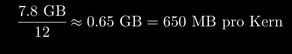

1. CPU-Kerne bestimmen
Der Wert %CPU = 1197 bedeutet, dass dein Skript etwa 12 Kerne (1197 % / 100 % = 11,97) nutzt.
Linux zeigt die CPU-Last als Prozentsatz aller logischen Kerne an, also wenn dein Server z. B. 32 logische Kerne hat, entspricht 1197 % ungefähr 12 vollen Kernen.
Antrag:
Falls du den gleichen oder einen leistungsfähigeren Server auf dem Supercomputer nutzen willst, trage ca. 12 CPU-Kerne für einen „single batch run“ ein.
2. Speicherverbrauch pro Kern bestimmen
%MEM = 6.1 bedeutet, dass dein Prozess 6.1 % des gesamten RAMs nutzt.
Falls dein Server z. B. 128 GB RAM hat, dann nutzt dein Prozess ca.
Da dein Prozess auf 12 Kernen läuft, beträgt der durchschnittliche Speicherbedarf pro Kern:
Antrag:
Falls dein Code gleich bleibt, kannst du in den Antrag schreiben:
12 CPU-Kerne pro Batch-Run
Ca. 650 MB RAM pro Kern (Gesamt: 7.8 GB)
-mit GPT3o Mini und erweitertem Research erstellt!
