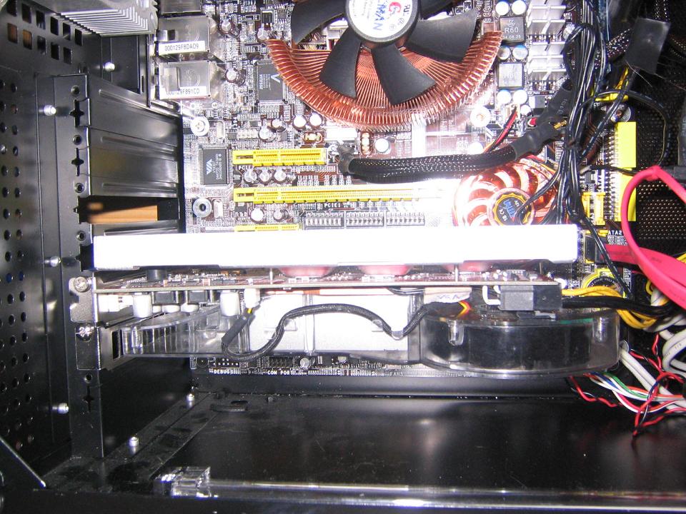

Hatte (mal wieder) Bastellaune und wollte meine Graka (Powercolor X800XL) leiser machen!
Also eine Silencer 4 gekauft, draufgebaut, läuft auch wunderbar, leiser und kühler!
Aber: der Silencer verdeckt den NB-Lüfter fast vollständig -> Resultat Anstieg der Temperatur um 3°C und der Drehlzahl, und damit er Lautstärke!
Dann kam mir die Idee, die Graka in den unteren PCIe-Slot ( 2x ) zu stecken

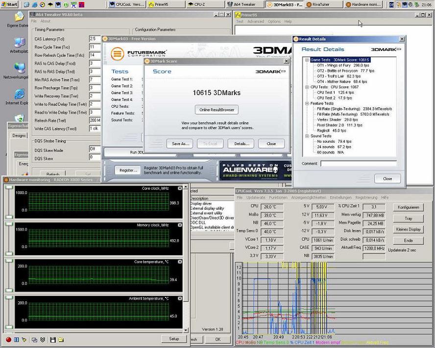

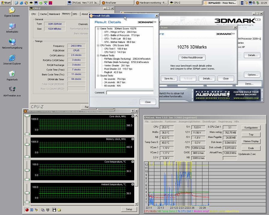

Beim oberen PCIe ( 16x ) ereiche ich 10615 Punkte (Rechner siehe Sig, RIO), Bild 1, beim unteren 10276, naja, nicht deutlich schlechter, aber nicht das, was man will...:(

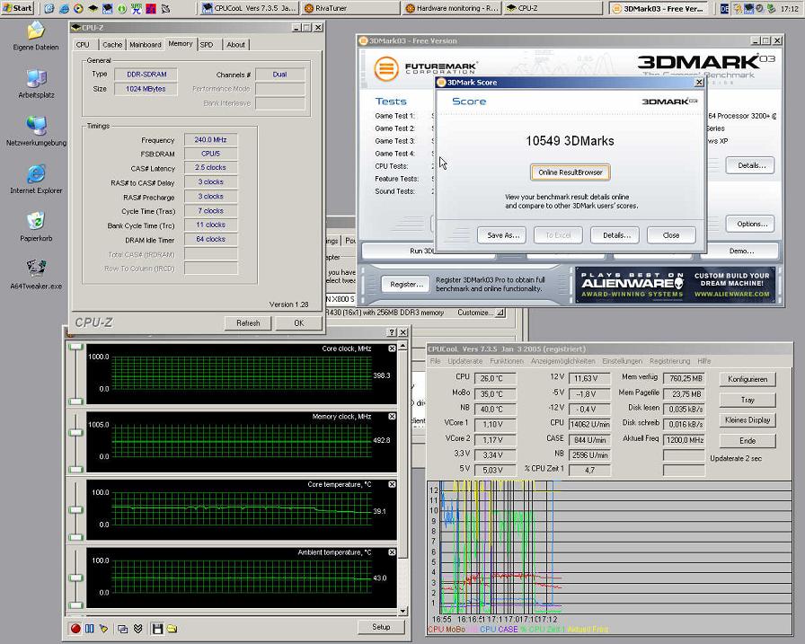

Da dachte ich so bei mir, was passiert eigentlich, wenn ich die SLI-Jumper (es ist nicht das SLI-Board !) umsetze, Ergebnis: Everest zeigt den Slot als PCIe 4 x an...:D
Ergebnis: 10549 Punkte (Bild 3)

*threadnachobenheb*
Das war wirklich kein Aprilscherz!
Hier mal ein Bild:
2005-04-05-012-jpg.24541
Haz jemand ne Idee, wie ich den unteren slot auf 16 x bekomme?
garnicht.
unter hat der slot nur 8 lanes !
