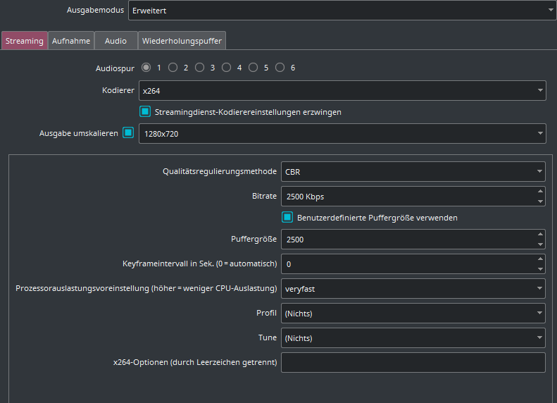

Hallo Liebe Computer Base Community,
Seit ungefähr einer Woche habe ich im jedem Spiel nur noch Maximal 30FPS, der Fehler passiert nur wenn ich OBS auf habe was aber früher nie der Fall war.! Sobald ich OBS schließe bekomme ich maximal 70/80FPS. Egal ob ich Subnautica spiele oder Sea of thieves oder Little Nightmares ich komme nur noch auf 30FPS wenn OBS auf ist. Auch wenn och in OBS die Ausgabe Einstellung änder ?
Was mich so verwirrt ist das alles vor 1 Woche noch ging und jetzt aufeinmal nicht mehr obwohl ich nichs umgestellt habe. ?
Auf x264 Nur 30FPs
Auf QuickSync nur 30FPS
Auf NVIDIA NVENC H.264 nur 30FPS
Zur meiner Hardware:
NVIDIA GeForce GTX 1060 6GB
16GB RAM
Intel i7 -7700K 4.20GHZ
Keine Sache ist Overclooked und alle Treiber sind aufm Neusten stand!
Würde mich freuen wenn sich einer meldet der mir Helfen könnte da ich jetzt seit 2 Wochen nicht mehr Streamen kann, was mir Finanziell zu schaden kommt.
Mit freundlichen Grüßen
Vegatozz

Egal was ich einstelle die Fps ändern sich nicht , egal ob veryfast oder superfast
Immortal Ghost schrieb:
* Überflüssiges Zitat editiert! *​
Das problem ist mein stream läuft auf 60Fps und in OBS sind auch 60Fps aber bei mir im spiel sind es nur noch 30fps

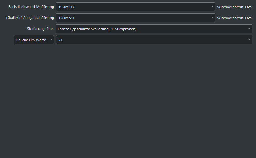

TP555 schrieb:
Hi
Welche OBS / Studio Version ?
Gehen , die FPS Runter auf 30. , wenn OBS nur schon gestartet wird , oder erst wenn die Aufnahme / Stream läuft ?
Welche Auflösung in OBS ?
Mfg.
Re
Ist die Studio Version 25.0.8 ?
Mach Mal nen Screen vom TAB Erweitert !
Mfg.

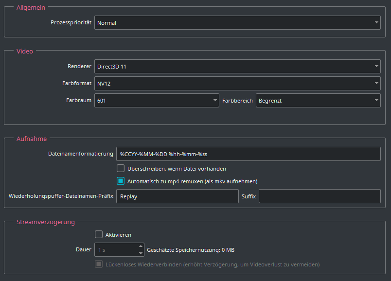

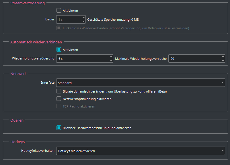

TP555 schrieb:
Re
Mfg.
hab ich also ist die Version.
