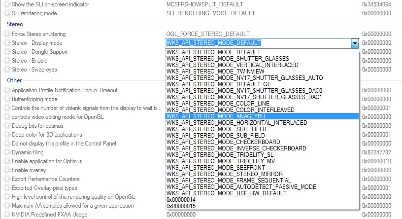

Mit dem Nvidia Inspector gibt es einige Treiber Settings und ich muß mal schauen, wie die beim Desktop gestellt sind im Vergleich zum Notebook.
