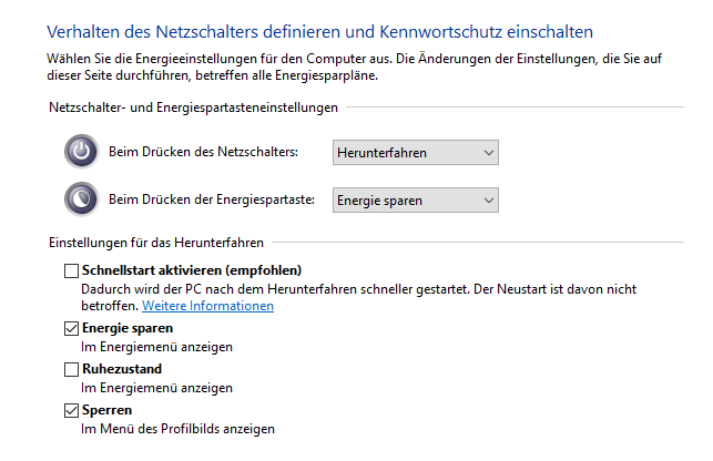

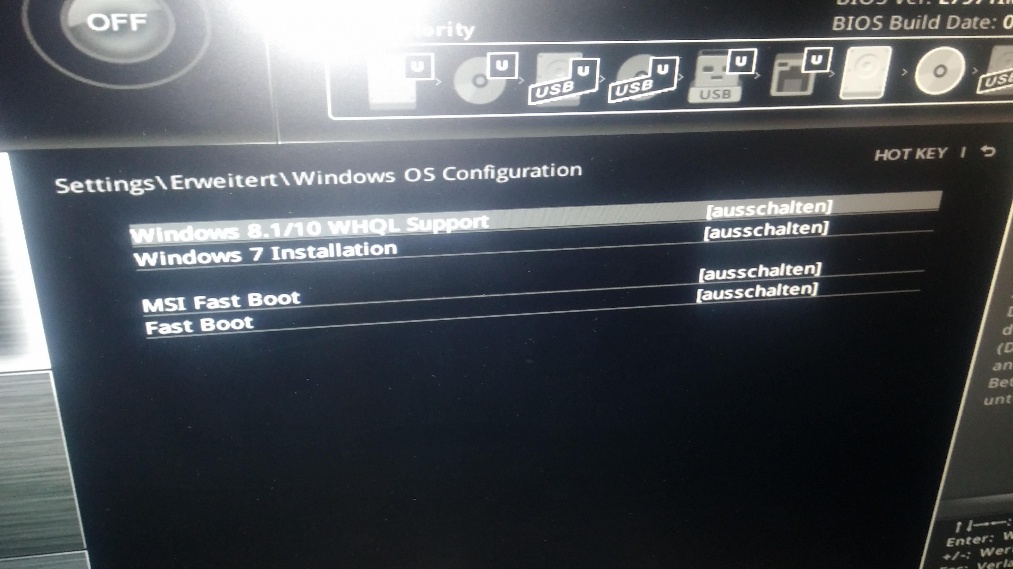

@Taigabaer:
Kannst du mir den Link schicken wo das steht? Also bei mir ist alles ausgeschaltet:
Ich hab ja Windows 10 erst gestern installiert und mir ist noch aufgefallen das er ziemlich lange braucht
beim neustart und wenn ich den PC ausschalte, das dauert ca. 1min. Das hochfahren geht schnell ca. 10sek.
Ich meinte unter Windows. ;)
Siehe hier:
http://techmixx.de/schnellstart-unter-windows-10-deaktivieren/
Bei mir hat der Scanner(-Treiber) nicht mehr funktioniert und ein Autostart-Programm (Teamviewer) unter dem Schnellstart. Als ich den Schnellstart deaktivierte ging es wieder. Unter Windows 7 hatte ich wie Du keine Probleme. Ich nehm mal an dass die Geräteerkennung aufgrund des Schnellstartes nicht mehr komplett ausgeführt wird.
Das Starten dauert natürlich dementsprechend länger ohne Schnellstart.
