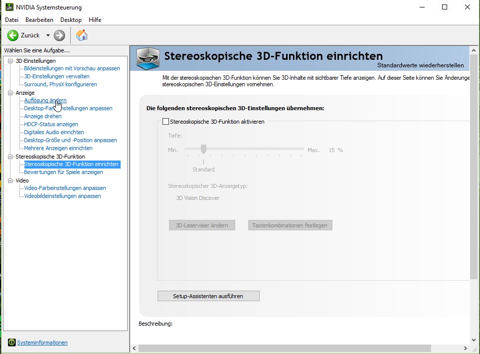

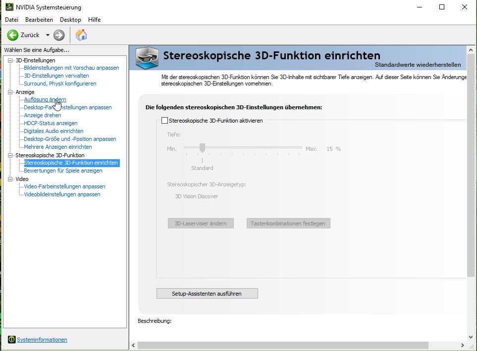

Als ich eben unter der Nvidia Systemsteuerung den Setup Assistenten ausgeführt habe, bin ich bis zu dem punkt angekommen, wo der IR-Sender "grün" leuchten sollte. Dies tut er bei mir nicht. Er blinkt rot.

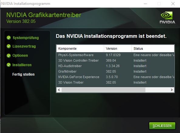

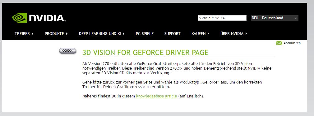

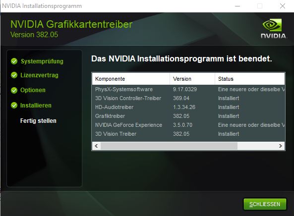

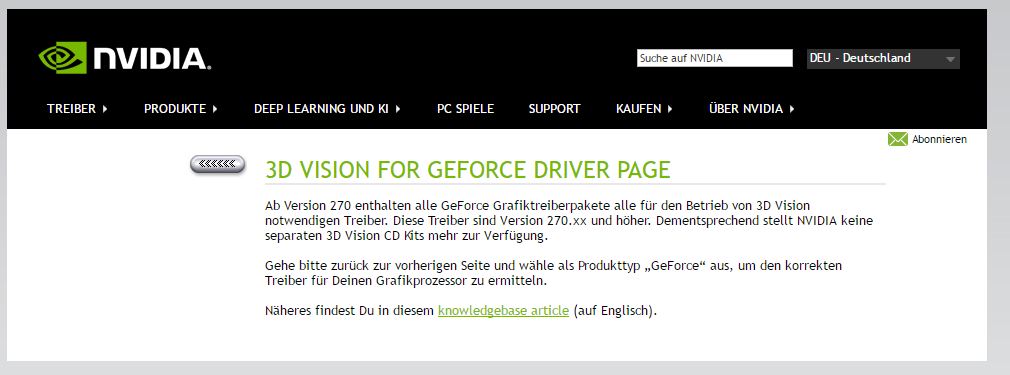

Ich habe eine Treiberneuinstallation durchgeführt und versucht den 3D Vision2 Treiber manuell zu beziehen. Dieser Steckt wohl seit einiger Zeit direkt im Grafikkartentreiber mit drinnen.

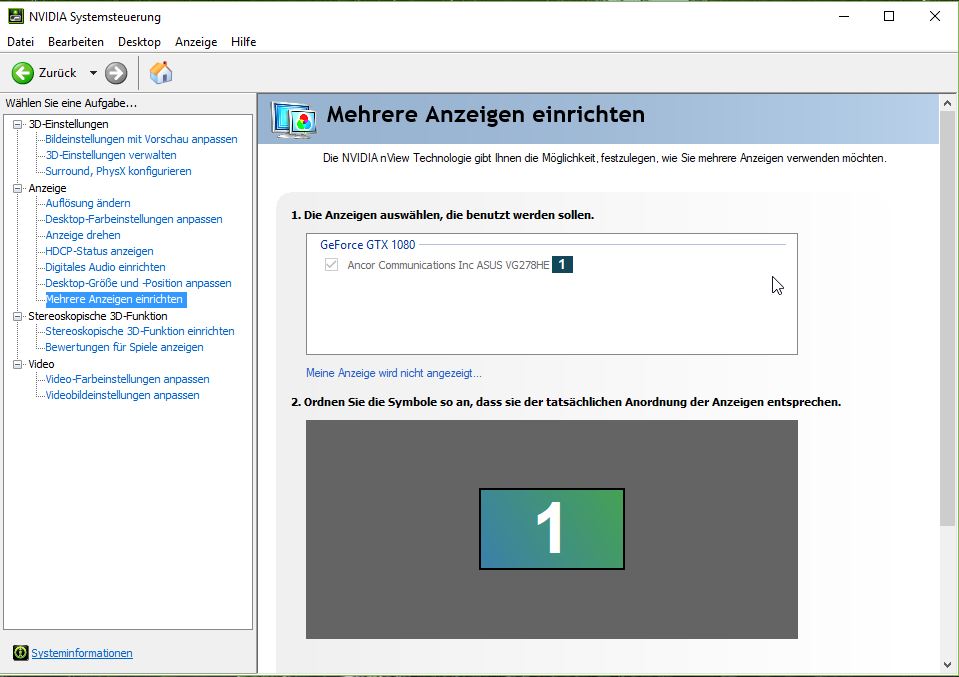

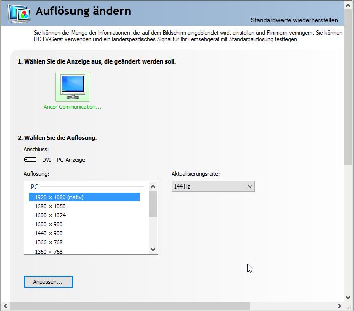

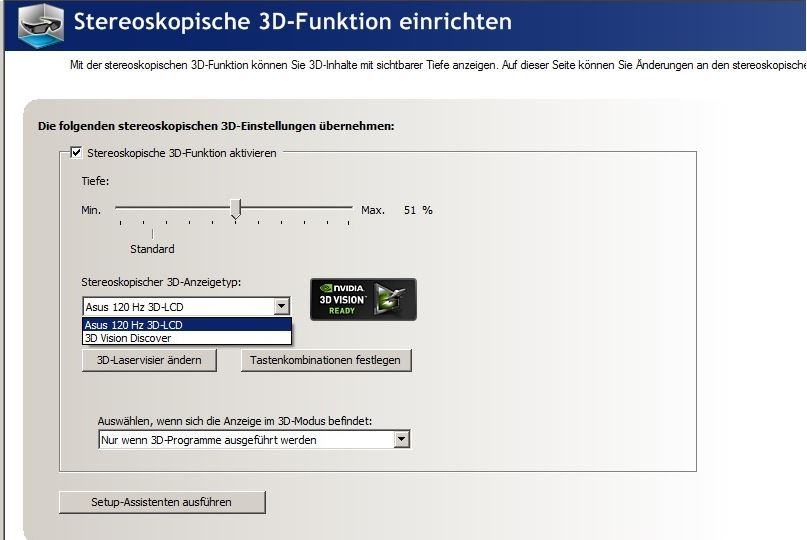

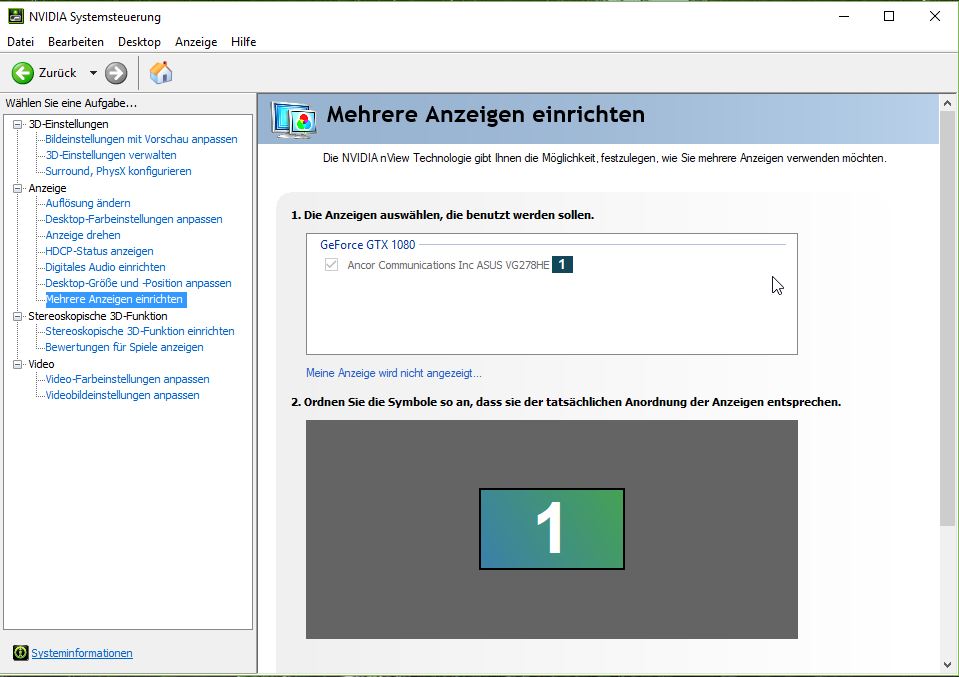

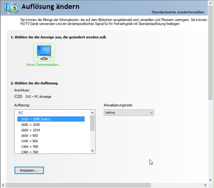

Normalerweise wurde mir unter dem Punkt wo ich die Auflösung sowie die Hz Zahl einstellen kann ein Symbol mit der Aufschrift "Nvidia 3D Vision Ready" angezeigt dieser fehlt ebenfalls. Mir wird ein komischer Name bei dem Anzeigegerät angezeigt.
Das DVI Kabel wurde nicht gewechselt weshalb es weiterhin das dual-DVI Kabel ist. Die Grafikkarte hat nur einen DVI Anschluss. Laut technischen Daten:
