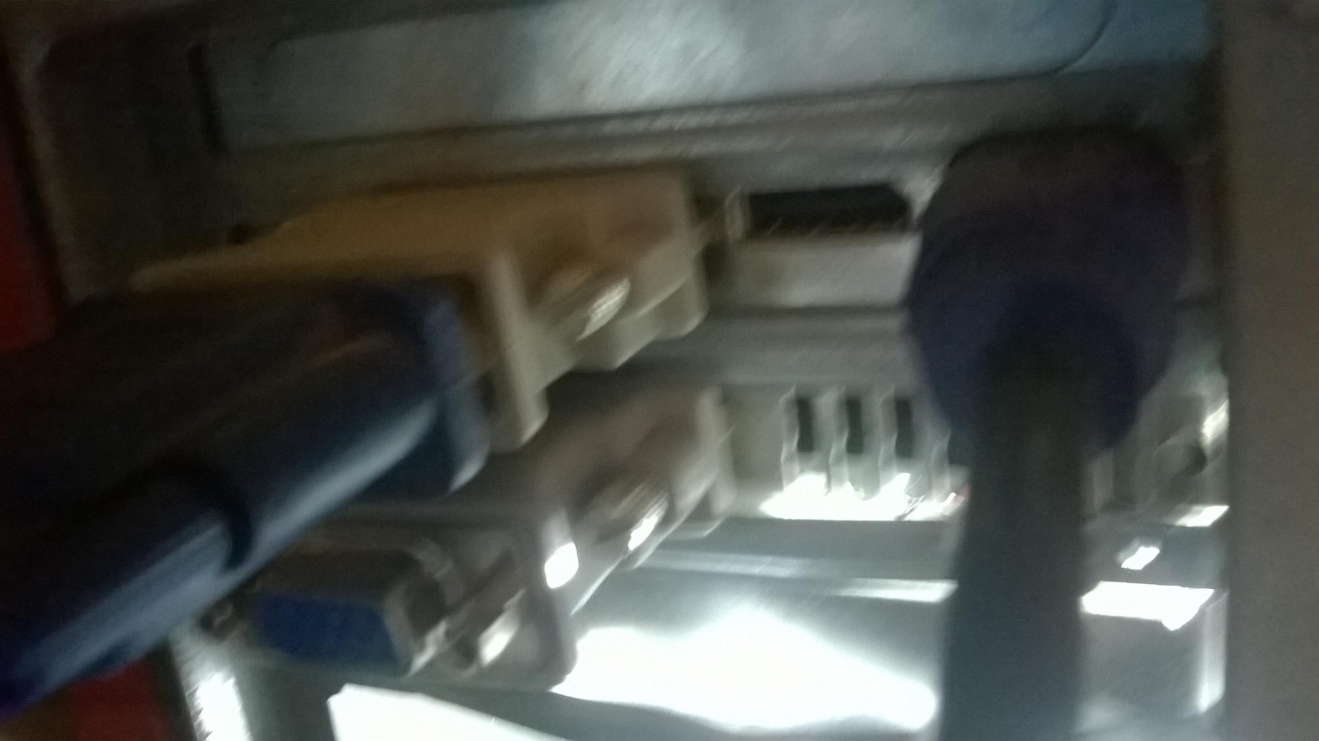

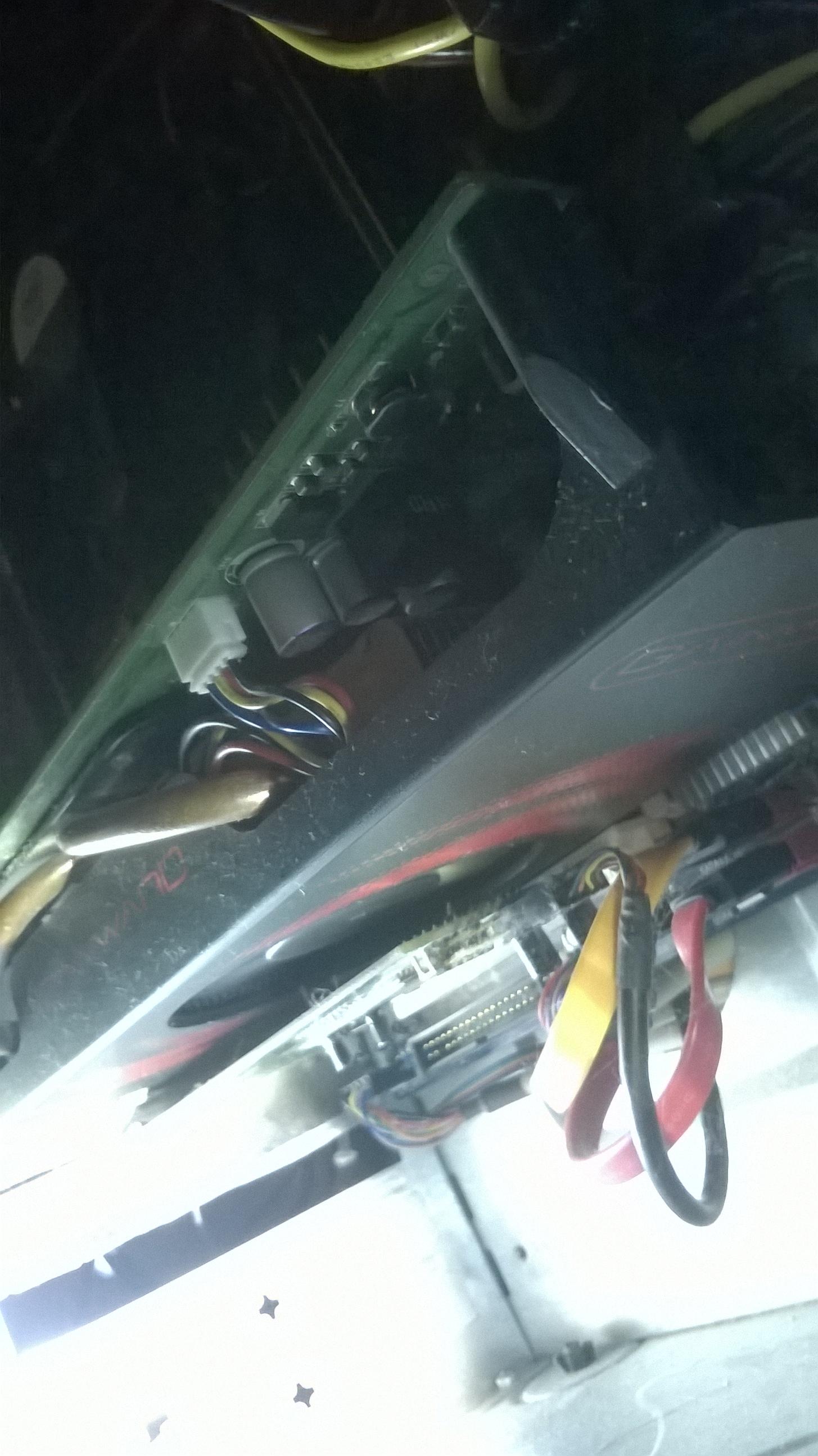

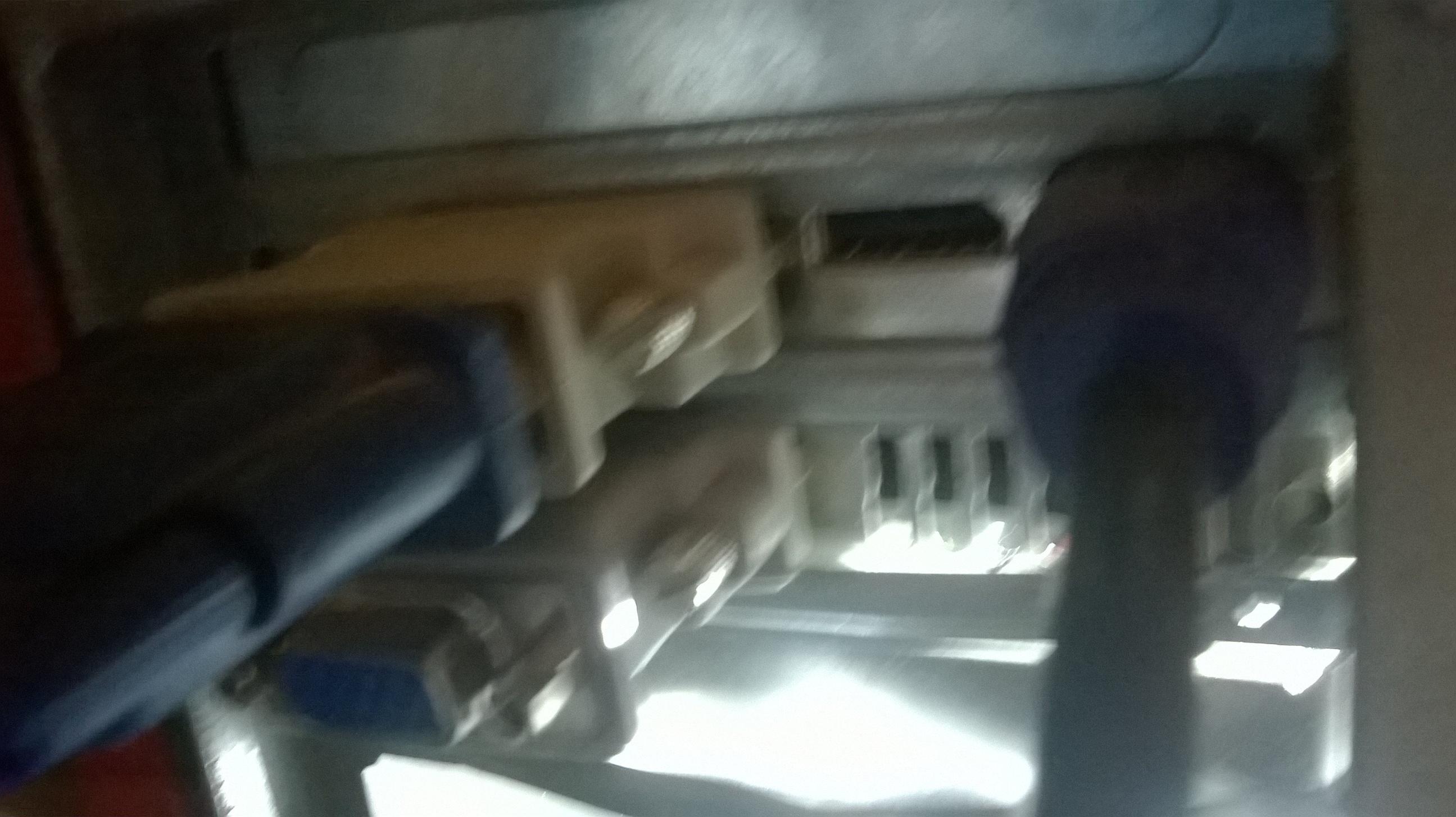

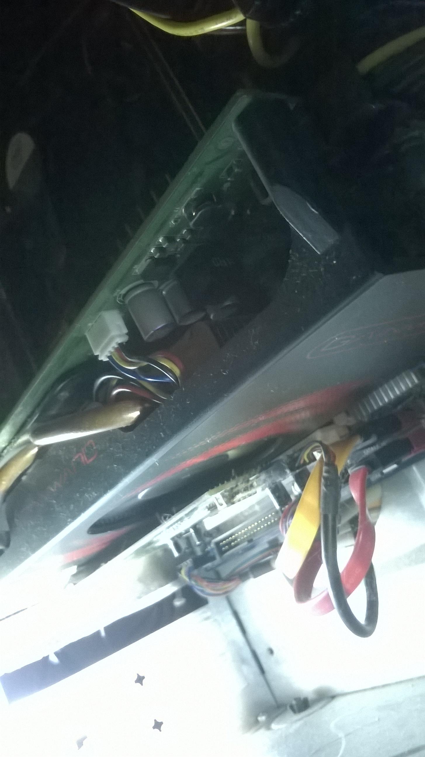

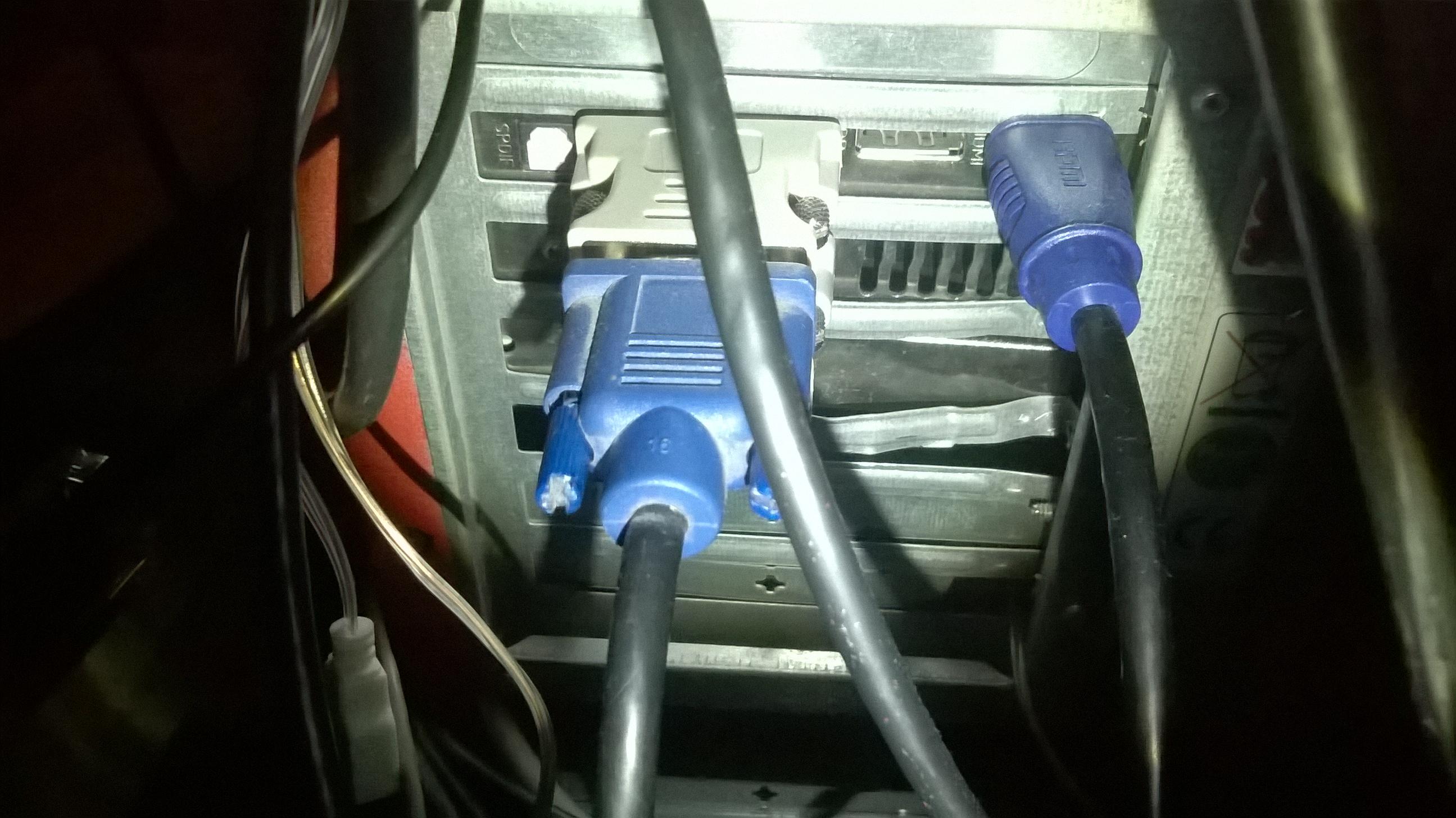

ich versuche mal bilder zu machen... soweit ich weis, ist das die abgespekte gainward
das zweite ist leider etwas schlecht. da die karte derzeit im betrieb ist, und ich auch keine stecker ziehen kann, muss ich es so machen. es ist eine blende vo der hdmi raus kommt und die darunterliegende blende gehört mit zur graka. der link von dir ist die flache... auf dem ersten bild ist auch eine der heatpipes zu sehen, die aber läppisch kallt bleiben. mit dem runtertakten versuche ich es mal...
