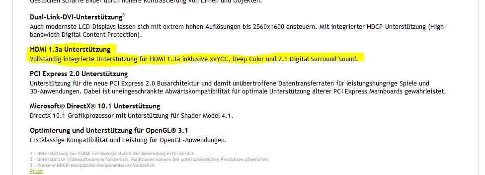

laut NVIDIA HP kann sie 7.1 über HDMI wiedergeben - siehe Anhang - originale von der NVIDIA HP zur Geforce 210. Wenn ich mir die KArte so anschaue, kann ich keinen Eingang für ein Kabel zur Soundkarte finden. Ich würde einfach mal die NVIDIA HD Audio Treiber installieren und dann in der Systemsteuerung schauen, ob dort irgendetwas wie NVIDIA HDMI Out oder NVIDIA Digital Out steht und das dann als Standardgerät setzen.
g210, gt220 und gt240 haben jetzt wohl einen integrierten audio-controller.
"Certainly the GT 220 has some positive points. We’re glad to see that NVIDIA has finally ditched the S/PDIF cable and gone internal to enable additional HDMI audio formats, and the ability to finally offload MPEG-4 ASP decoding to the GPU is intriguing. Similarly we’re happy to see DirectX 10.1 support arrive on an NVIDIA part, and the 7W idle power usage on this card is amazing."
-> http://www.tomshardware.com/de/foren/244190-4-nvidia-g210-gt220
All GT21x GPUs also contain an audio processor inside and supports 8 channel LPCM output through HDMI.
-> http://en.wikipedia.org/wiki/GeForce_200_Series
ich kann mich also salems empfehlung anschließen und würde es mal mit dam nvidia audiotreiber versuchen.
