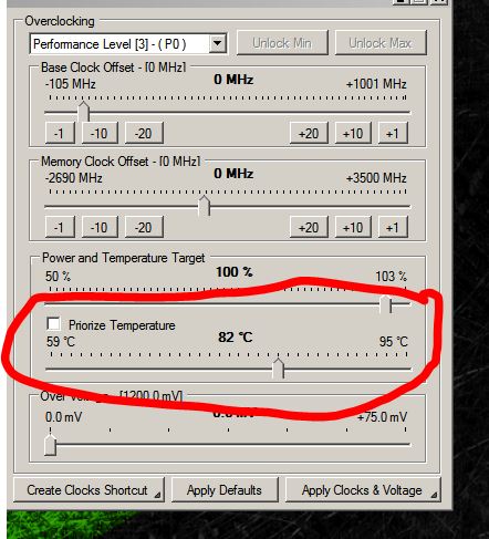

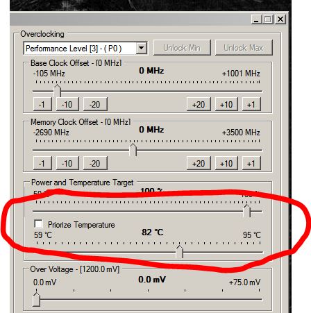

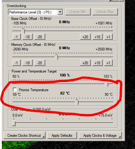

Ich hatte auch zwei GTX780 in SLI, trotz temptarget auf 80°C wurde eine GPU bis zu 90°C warm.
Wenn das temptarget erreicht wird dann gibt es kein boost mehr und die Spannung wird leicht reduziert, aber trotzdem kann die karte wärmer werden. Ist ja nicht so als würde die GPU unmittelbar nachdem erreichen der ziel temp abgeschaltet werden.
PS: Siehe mein anhang
links 335.xx rechts 337.xx

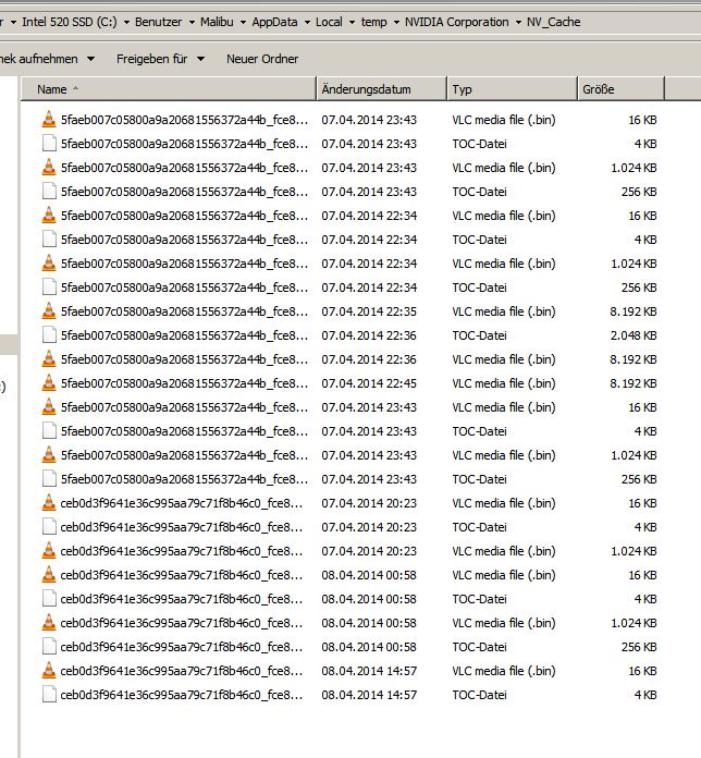

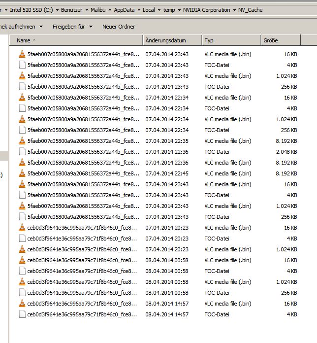

Verflixt, gibts noch nen anderen DX11 Benchmark bei dem Shader zwischengespeichert werden ? 3DMark 2013 = null, Valley Benchmark = null.
Hab leider irgendwie NULL DX11 Games hier *schäm*
Bei mir sinds ein "paar" :D
Vielleicht sollte ich mal eine liste machen welche Spiele dieses Shader Cache nutzen

Das Problem ist nur das du nicht verstanden hast wie der Boost funktioniert.
Wenn die Karte höher ausgelastet wird wird sie wärmer, also dreht der Kühler rauf. Ist die Karte aber schon bei 82C° dreht der Kühler aber nicht auf sondern Takt und Spannung wird gesenkt bis die 82C° gehalten werden.
Temperatur bleibt also immer bei 82C° nur bei höherer Auslastung wird dann Takt und Spannung reduziert wodurch die Karte effizienter wird.
Wenn dann sogar trotz höherer Auslastung die Taktfrequenz steigt zeigt das schon mal an das etwas nicht stimmt. Dazu muss das TT ja nicht offiziell erhöht worden sein. Wenn sie das gemacht hätten hätten sie es gleich in die Patchnotes schreiben können. Mann kann auch nur den Internen Algorithmus ändern so das trotz 82C° TT die Karte wärmer werden darf.
Wenn die Umgebungsluft wärmer wird gilt wieder das selbe. Je wärmer der Raum desto langsamer wird die Karte.
kann dir nur empfehlen mal einen Technologieartikel über Boost zu lesen. Das ist eben aus all den genannten gründen ( Im Winter schneller als im Sommer, Anfälligkeit für Betrügerei, jede Karte hat einen anderen Boosttakt, Kühlung extrem wichtig, Karten müssen für benchmarks vorgeheizt werden, Höhere Leistung auf benchtables als dann zuhause im Gehäuse usw ) der größte Mist der die letzten jahre verbochen wurde.
Gibt zwar auch einige Vorteile aber die Nachteile überwiegen klar vor allem wenn man wissen will man nun kaufen soll
Du verstehst nVVater's Argumente einfach nicht, also nochmals von einem Laien: meine GTX-780 wird nie über 70°C warm, never. Meist dümpelt sie bei 60°C rum. Nun erklär mir doch mal, wie also meine Performancegewinne durch den neuen Treiber zustande kommen, wenn diese vom erhöhten Temptarget abhängig sind? Oder wie nVVater +27% in BF4 gewinnen kann, wenn seine Karte bei 65°C rumdümpelt? Wohl kaum, weil das Temptarget von 84°C auf 87°C erhöht wurde, oder? Diese Temperaturen werden bei 99% der Custom-Designs in einem gescheiten Gehäuse NIE erreicht. Fazit: auch WENN nVidia das Temptarget um 3°C erhöht hat mit dem neuen Treiber, für 99% der Performancegewinne welche hier und in anderen Foren gezeigt werden, ist dies NICHT die Ursache...

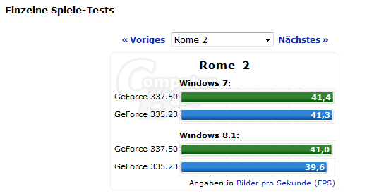

Nicht mal einen Bench zu Rome 2, wo doch hier der größte Schub stattgefunden haben soll. Konnte da keiner mal die Kaffeekasse plündern und zum nächsten MM rennen um ein Spiel zu ergattern?
