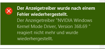

Das aber für euch glaube ich interresanteste ist folgende meldung: Unbenannt.PNG
Diese Meldung kann natürlich durch einen anderen Fehler ausgelöst werden...

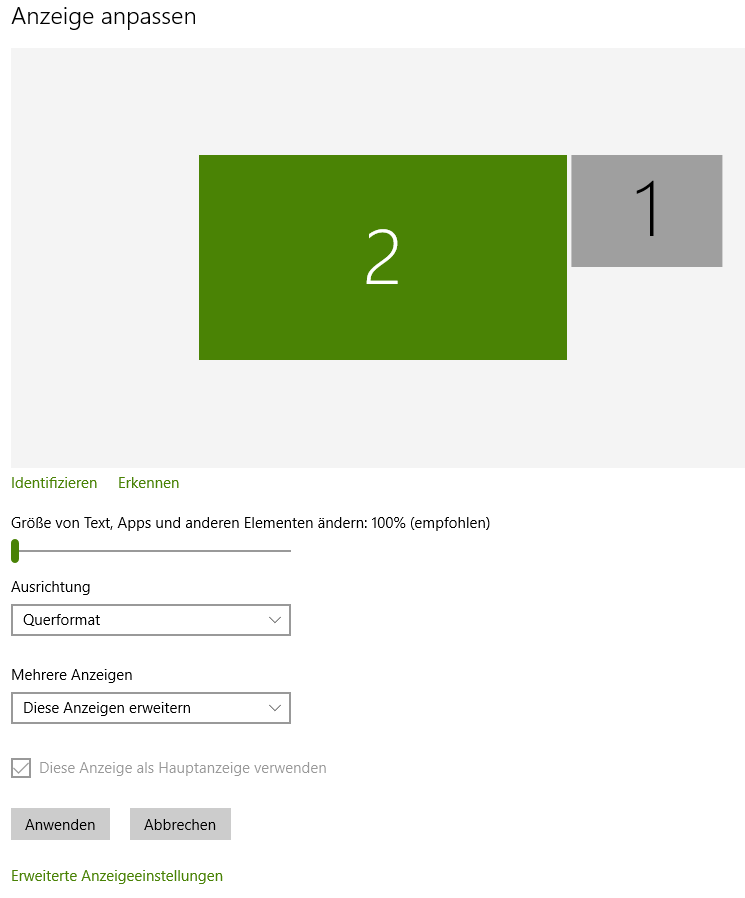

Das einzige was mir noch aufällt ist das meine maus im rechten Bildschirmrand verschwindet wie wenn dort ein 2. Monitor wäre, außerdem werden in Windows 2 Bildschirme erkannt, was nicht sein kann. :freak:

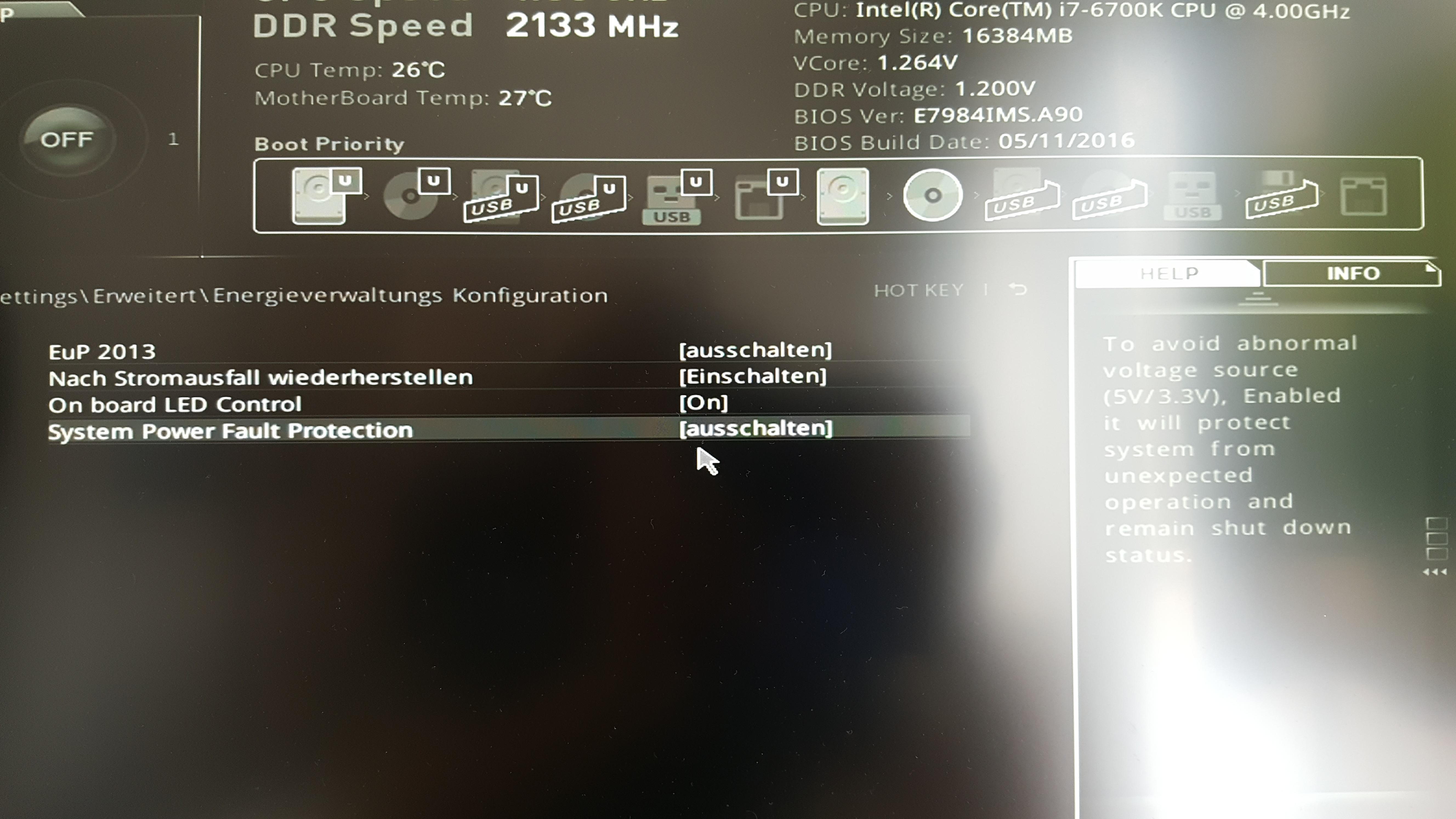

Das einzige was ich noch komisch fand ist folgendes im BIOS:

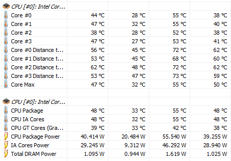

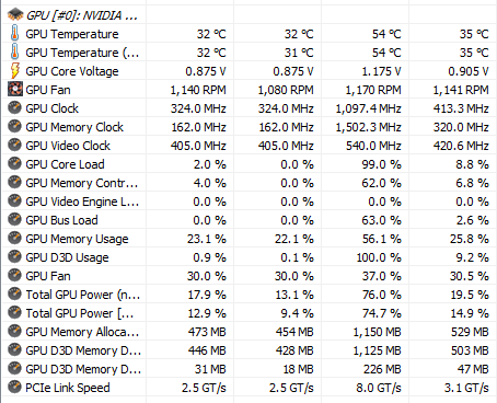

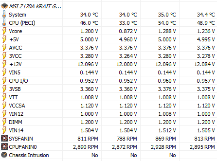

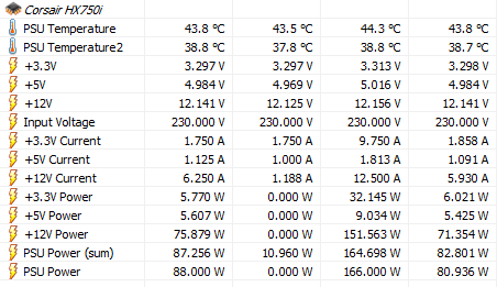

Ich habe jetzt mal HWInfo angelassen wärend ich bis zum unspielbaren Punkt gespielt habe, das sind die Werte, vielleicht fällt euch ja was auf...

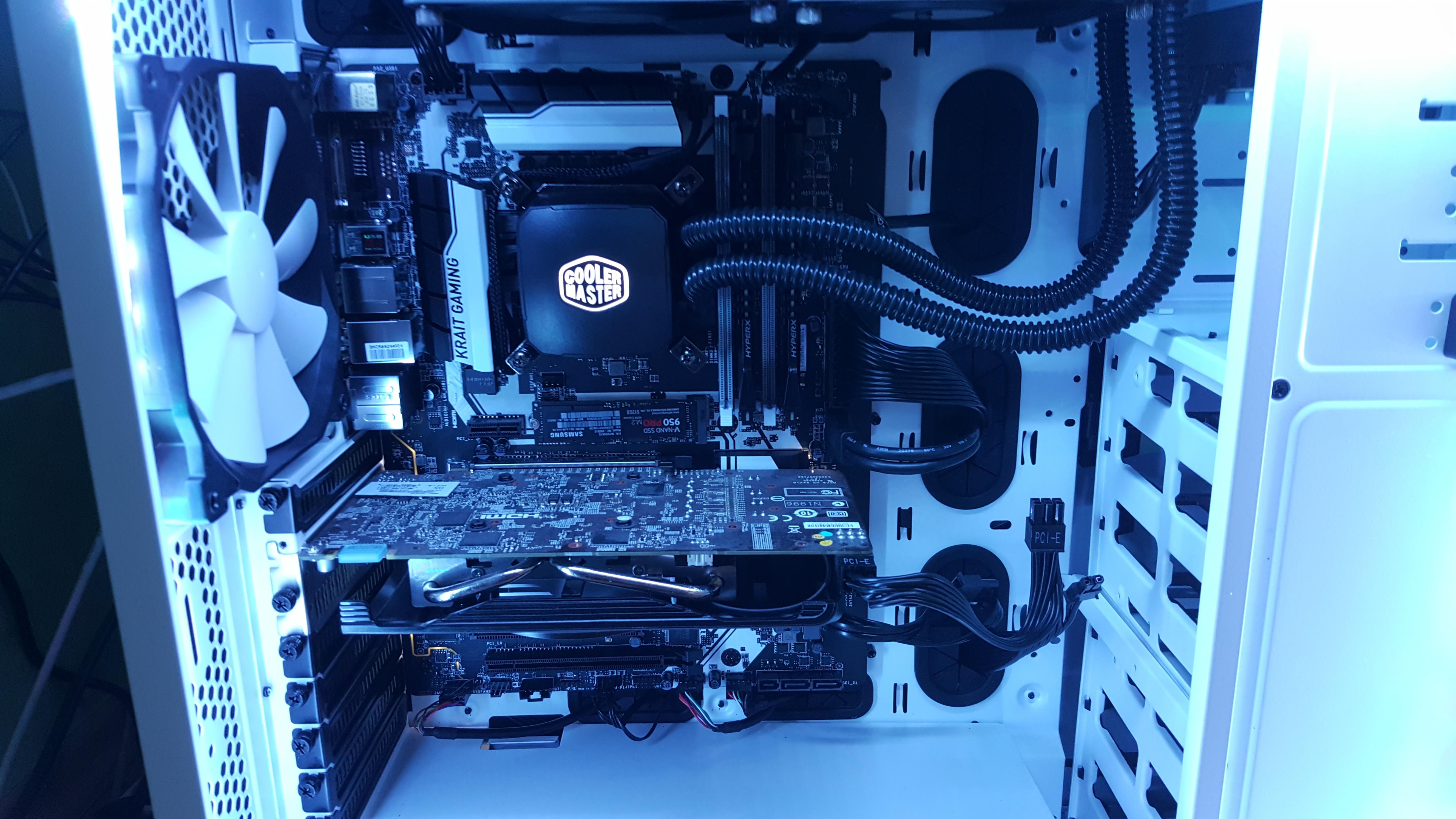

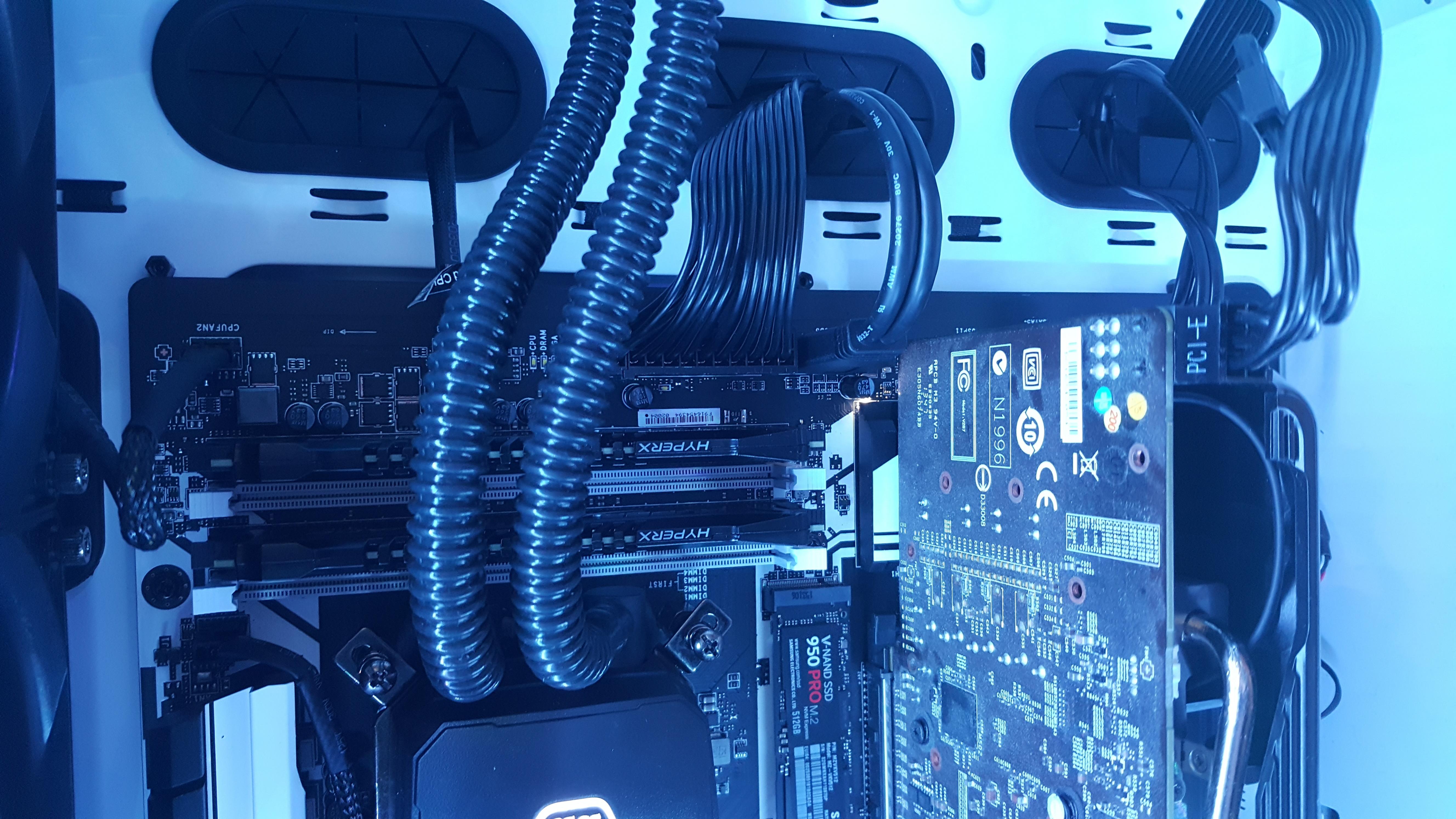

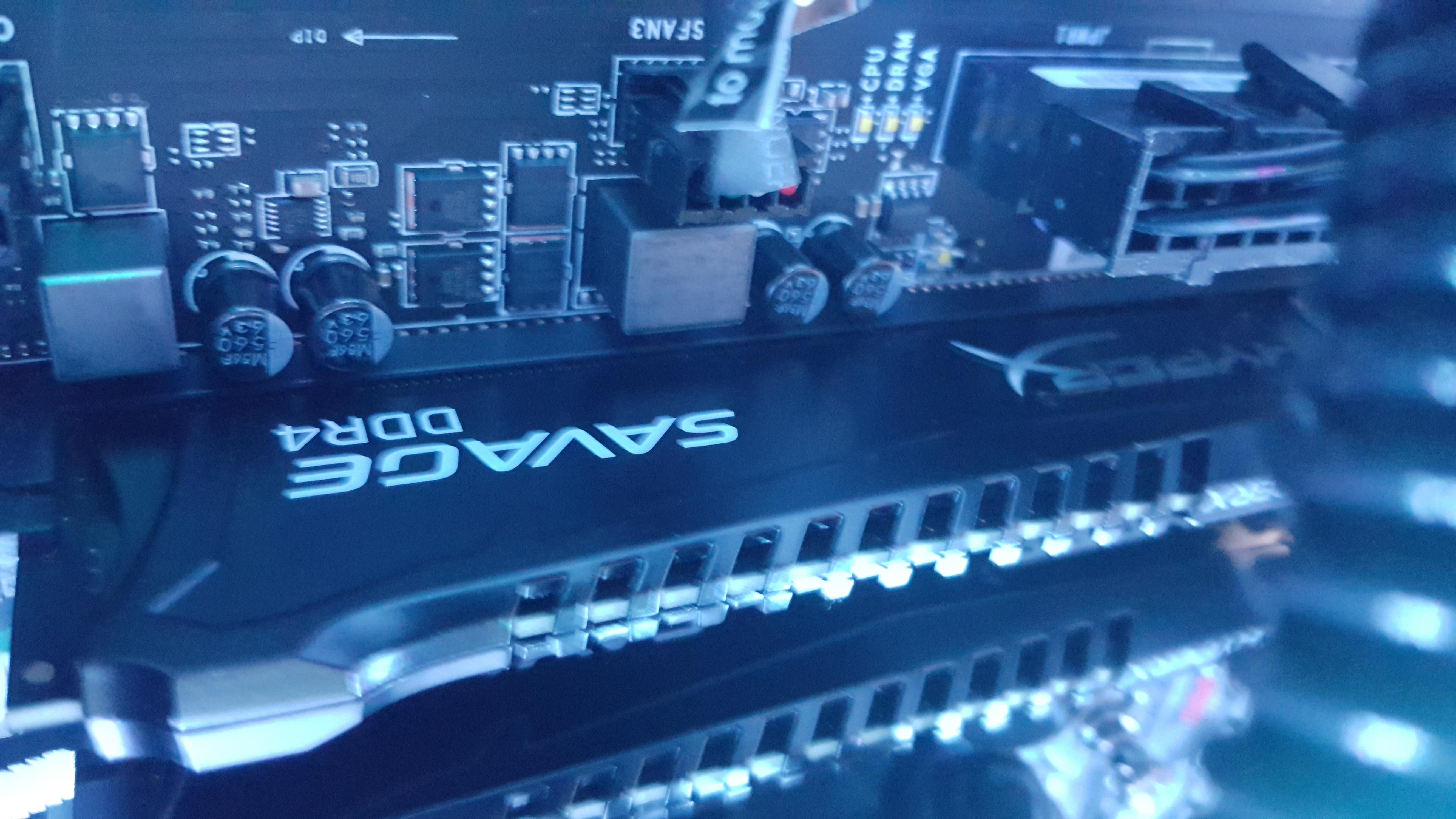

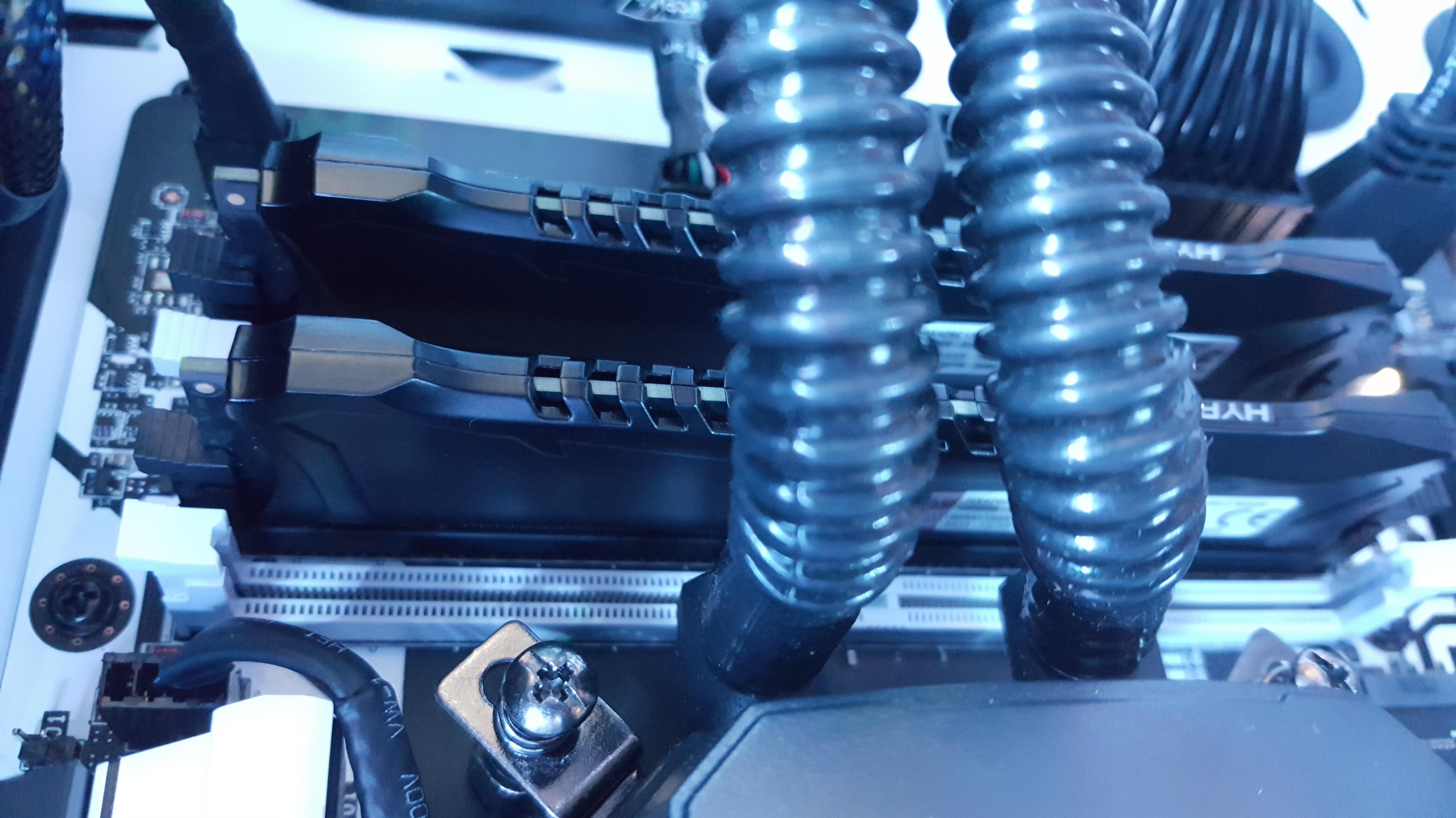

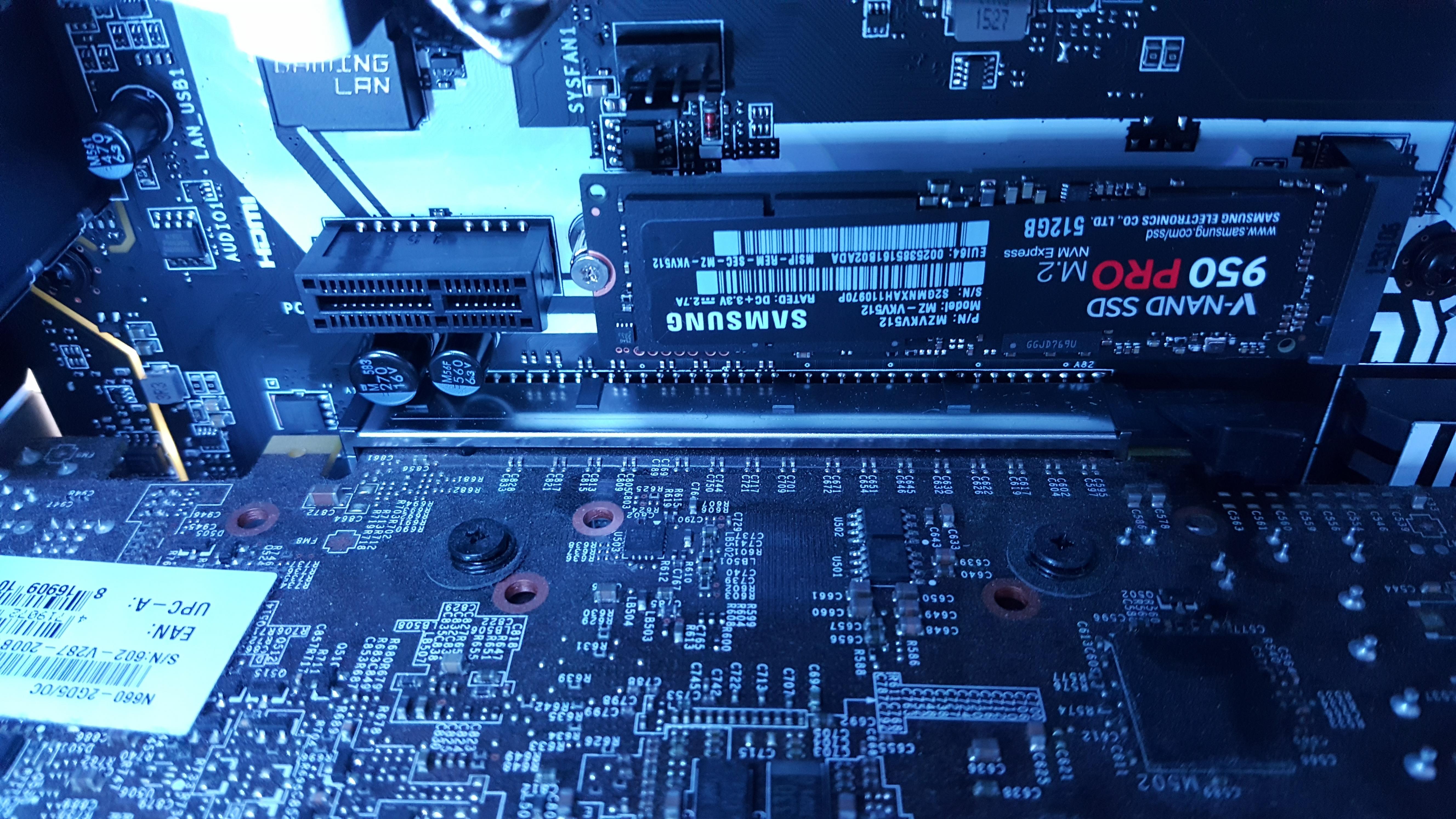

Mach mal ein paar (scharfe) Bilder vom Innenleben des PCs mit eingebauter Karte aus verschiedenen Blickwinkeln.
Vielleicht sieht man ja auf den ersten Blick gleich einen Fehler.
Ach ja, auf meine Frage #20 hab ich immer noch keine Antwort bekommen, oder überseh ich da was?
Ups, die habe ich wohl übersehen, ich dachte nur das der Ram vielleicht auslagert obwohl er es garnicht braucht und so dann Probleme entstehen.
Ich hoffe auf dem Bildern ist was nützliches...
Also mir fällt jetzt beim ersten Blick nichts ungewöhnliches beim Aufbau auf. Sogar die DIMM2 Bestückung wurde beachtet ;)
