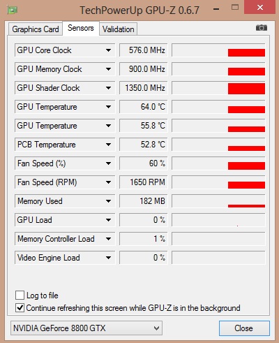

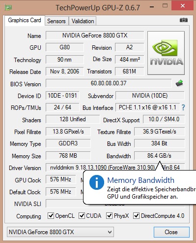

habe letztens eine Sparkle Nvidia Geforce 8800 GTX gebraucht gekauft und habe vor u. nach dem Bootscreen (Bootsplash) immer für 1 Sek. im unteren Bereich einen Gelb/grünen Pixelrand.
Die Grafka scheint jedoch in Ordnung zu sein, da diese mit Furmark getestet wurde u. ebenso läufen alle Spiele damit.
Ebenso besitzt die GF 8800 GTX 2 x 6 Pin-Stromanschlüsse und wurde an einem Be Quit Netzteil (530 Watt) angeschlossen.
Jedoch würde ich gerne mal wissen, was das mit den Pixelbalken an sich hat und freue mich auf Hilfe.
Grüße - Casi
PS.: Füge mal 2 Screenshots meiner Grafka hinzu
