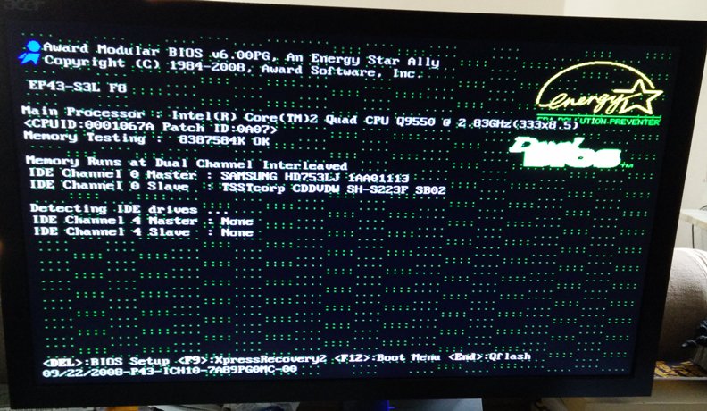

ich hab ein Problem mit meinem Rechner und hoffe, hier kann mir jemand beiseite stehen! Mein Rechner ist 8 Jahre alt, bisher hat alles wunderbar funktioniert ohne Leistungsabfall, ich hab ihn regelmäßig gereinigt und sorglich behandelt - aber nach dem heißen Wetter der letzten Tage gabs Probleme.
Dass es an der Grafikkarte liegt vermute ich nur, mein Fachwissen hält sich da sehr in Grenzen.
Vor einer Woche wurde mein Bildschirm auf einmal schwarz, nach 10 Sekunden waren überall rote Punkte -> Bluescreen. Beim Versuch hochzufahren waren beim Startbildschirm grüne Punkte -> Bluescreen.
1 Tag gewartet, dann ging wieder alles. Also dacht ich: Ist wohl einfach zu heiss geworden bei dem Wetter, lieber mal vorsichtig sein. Dann war ein paar Tage nichts.
Heute früh aber, nachdem der Rechner die ganze Nacht ausgeschaltet war: Schon beim ersten Hochfahren grüne Punkte beim Startbildschirm -> Bluescreen, "Shutdown to prevent further damage".

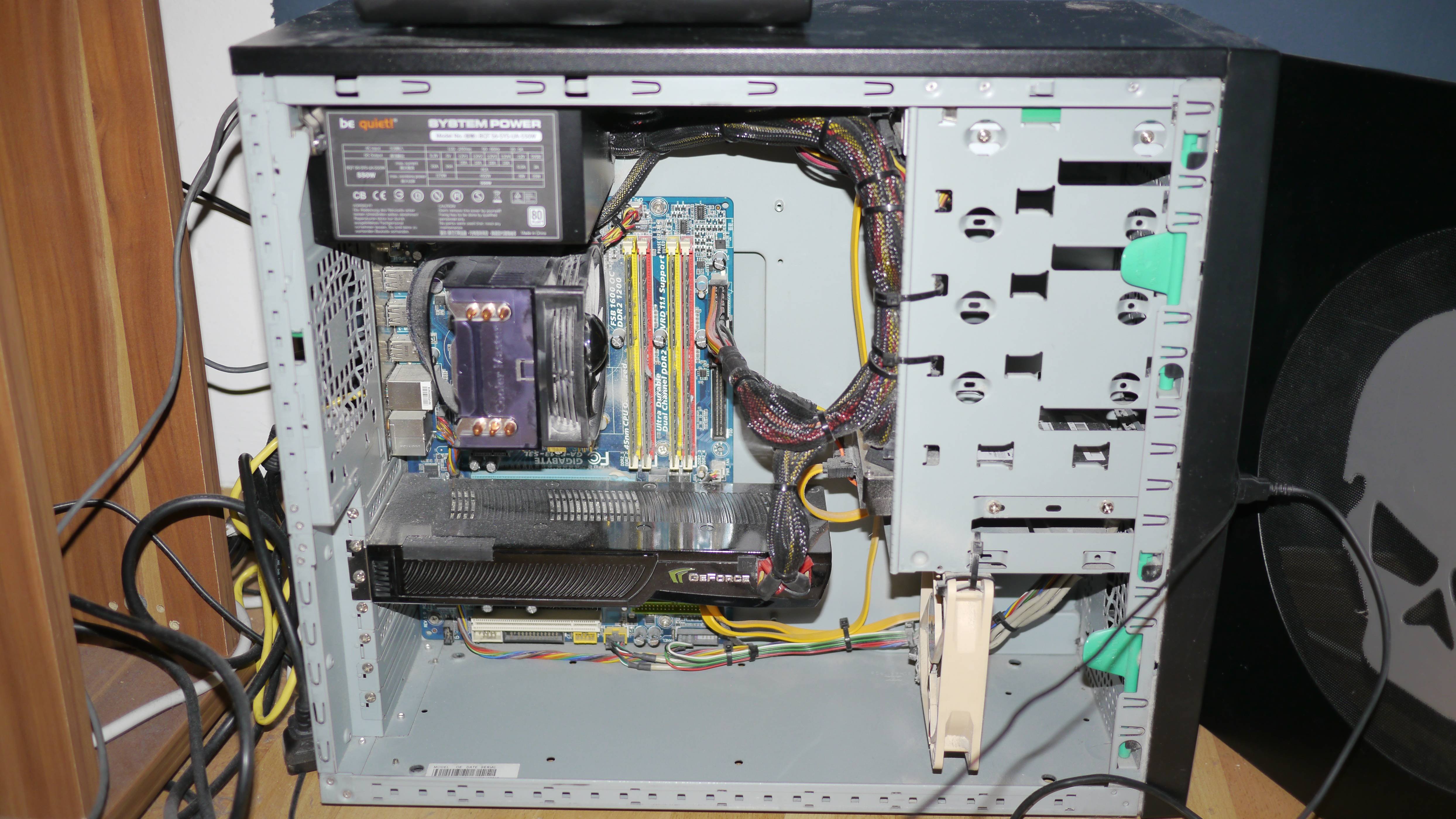

Rechner aufgemacht -> Grafikkarte glühend heiss.
Jetzt hab ich nochmal mit Druckluft sehr sehr sorgsam alles sauber gemacht, Staub entfernt, abkühlen lassen.
Doch das Problem bleibt, irgendwas ist nun ganz kaputt glaub ich.

So sieht das grad aus beim Hochfahren:
Bei meiner Alten GTX 260 hatte ich die selben Probleme Grüne Punkte manschmal hatte ich Streifen. Grafikram war durch.
Backen hat für kurze Zeit geholfen... Also stell dich drauf ein du wirst eine neue Grafikkarte benötigen und kannst versuchen die Zeit zu überbrücken, indem du sie in den Backofen steckst ;)

Falls nötig, hier mal alle mir ersichtlichen Daten zu meinem Rechner:
http://www.mein-pc.eu/Profil/Abject-/37286
Gekostet hat das gute Stück damals 1100€.
Also passen die von euch empfohlenen Grakas für meinen Rechner?

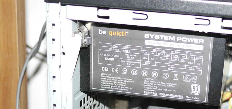

so um die 230,- kannst auch die gtx960-4GB kaufen, dein Netzteil reicht leicht aus dafür
