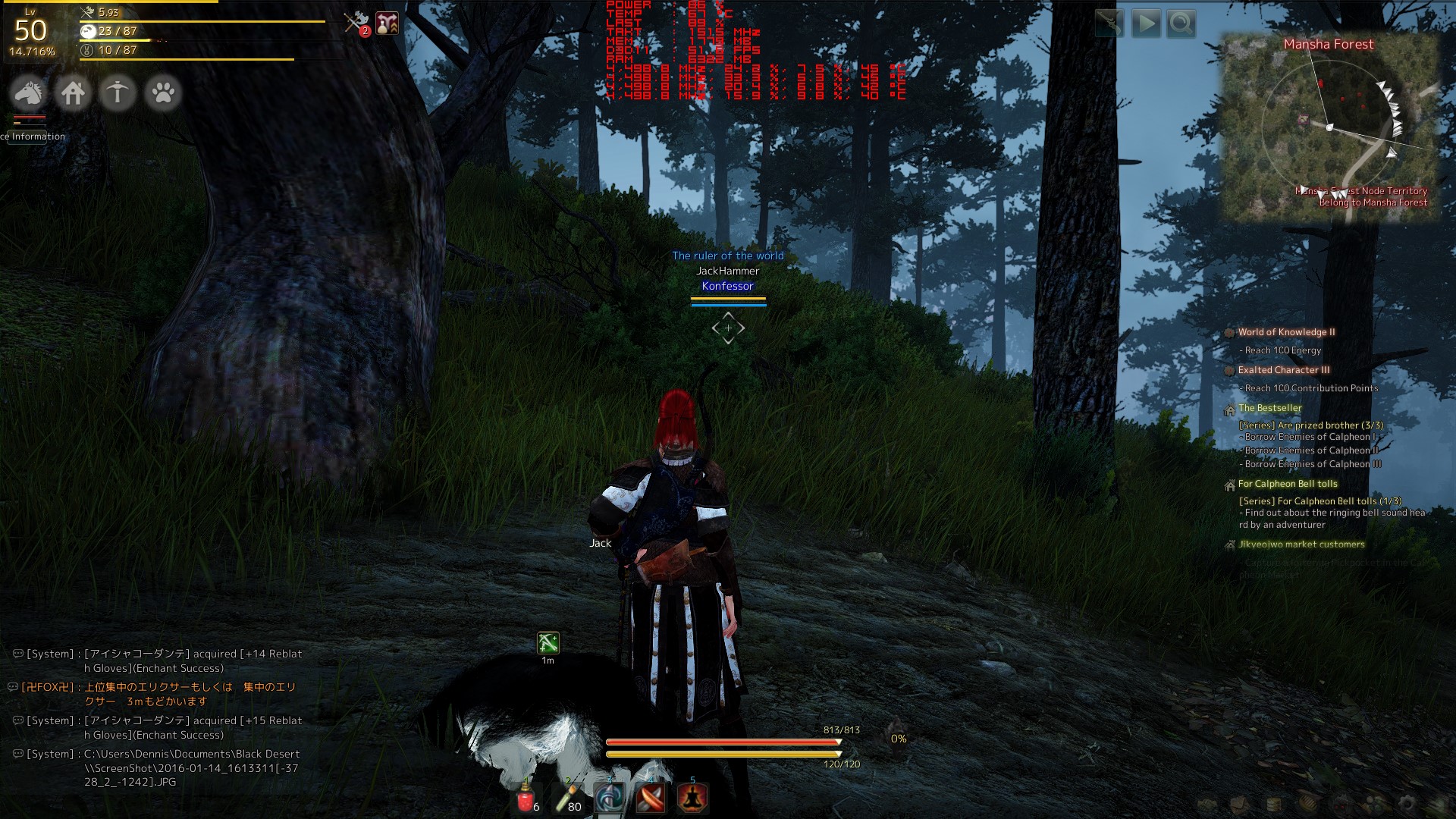

Mein Problem ist, das ich Ingame nicht über 90% Grafikauslastung in Black Desert komme, obwohl ich:
Du bist Dir sicher dass kein FPS-Limiter läuft?
JA
die Game-Engine kein FPS-Cap hat?
Doch hat sie, allerdings erst bei 60 FPS
Du v-sync ganz sicher ausgestellt hast im Treiber und im Game?
JA
Hier ein Screenshot mit allen relevanten Daten:
Weis jemand vllt. warum das Ding nicht höher geht?
ein paar % mehr müssten doch noch gehen!
Danke schonmal!

Habt ihr meinen Screenshot auch angeguckt? Dann müsste euch klar sein das wie MirageDU sagt, es weder am Fps Cap, noch an der CPU liegen kann.
Wenn die CPU auf 4,7 GHz läuft, sind die Fps identisch.

Weil man in dem Screenshot die Auslastung pro Kern sehen kann und dort der höchste Wert 33,3% ist was wenn es nur in einem Thread statt in zwei wäre 66,6% maximale Threadauslastung bedeuten würde. Also würde ich ein CPU Limit ausschließen. Wobei, wenn die beiden Prozentwerte pro Kern für je einen Thread stehen ist die maximale Threadauslastung sogar tatsächlich nur bei 33,3%.
@Jack-Hammer: Auf dem Screenshot sehe ich nur eine RAM Auslastung von 1,8 GB oder verwechsel ich da gerade die Ausgabezeilen? Wenn es nur die 1,8 GB sind, sollte die 970 keinen Problem haben. Wenn es über die 3,5 GB hinaus geht, kann es aber in der Tat zu deutlichen FPS Drops kommen. In so einem Fall hilft dann für gewöhnlich die Textur Details runter zu drehen, damit weniger Speicher verbraucht wird.
Schau Dir meinen Screen an, höchste Auslastung pro Thread 56% u und trotzdem ein CPU Limit.
