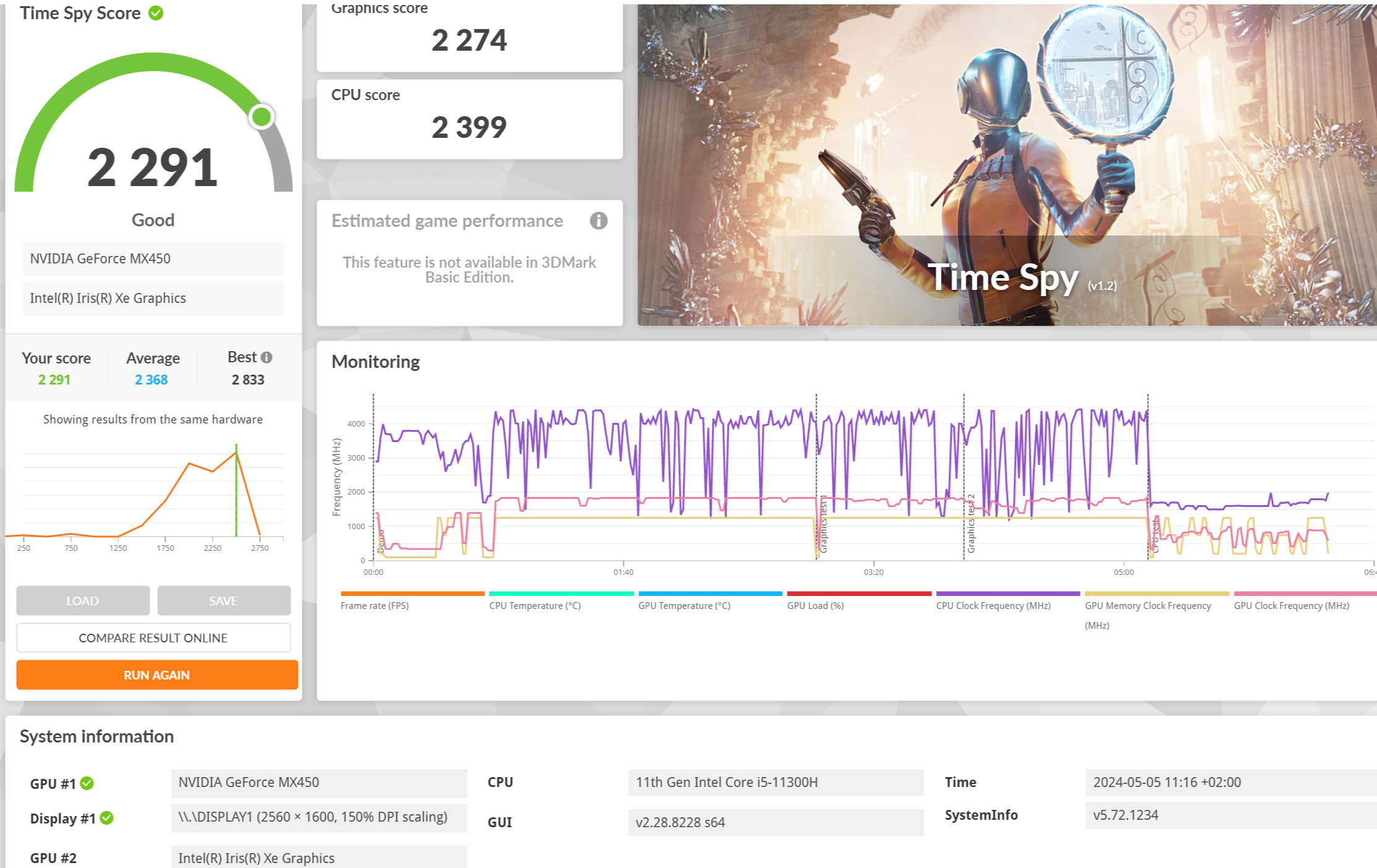

Einfacher Test, 3DMark Time Spy und screenshot vom Ergebnis.
Da sieht man dann schon, ob unauffällig. Das wären gesamt knapp 2500 Punkte.

erst mal vielen Dank für die schnellen Antworten. Der Akkuzustand-Hinweis hatte mich dazu gebracht nochmals bei Lenovo Vantage nach zu schauen. Hier hatte ich den "Gaming-Modi" aktiviert. Also mir ist das jetzt bisschen peinlich, aber Lenovo Vantage war der Grund. Ich hatte die Windows-Allgemein und Spiele Einstellungen auf Höchstleistung und wie gesagt bei Vantage auf Gaming Modi. Aber es gibt noch den Stromversorgungsmodi und hier war -nicht von mir, wahrscheinlich nach Update- auf einmal der Akku-Sparmodi aktiviert: "In diesem Modus ist der Computer kühler und er läuft ruhiger und die Akkulaufzeit ist optimal." Oh, Mann! Jetzt läuft es wieder. Die 3DMark Spy Daten sind ca. 10% unter 2.500, aber anscheinend ok.
Aber ärgerlich, dass Vantage sich selbstständig macht und auch die Windows-Einstellungen "überstimmen" kann.
Vielen Dank noch mal!!
