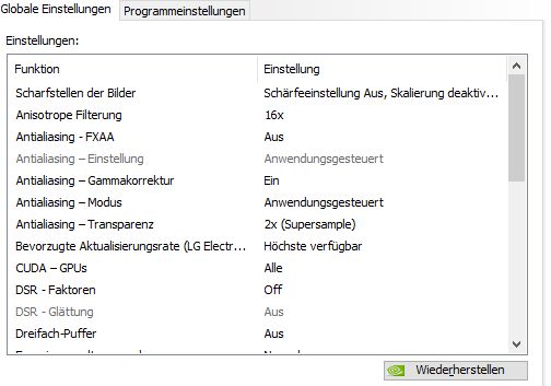

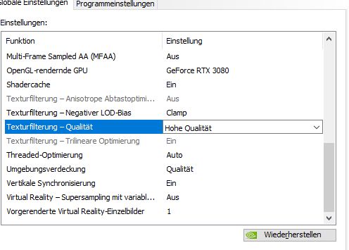

So nachfolgend mal meine Einstellungen, beißt sich da etwas?
Hier sind die Meinungen ja sehr geteilt im Bereich AF aus oder auf 16?
und
Texturfilter auf Qualität oder Hohe Qualität?
- Sollte wenn Qualität eingestellt ist, trillinar Optimierung aus oder an sein?
Wie sieht mit der Umgebungsverdeckung aus, Qualität ok?
Hatte Monti in seinem Youtube Vid empfohlen für stärkere Karten.
Sollte bei 3080 passen.
Sumpersample deshalb mal auf 2x gemacht.
Freue mich über Kritik.
AF 16x... wie gesagt. Kann man sich jetzt drüber streiten. In manchen Spielen führt es zu flimmernden Texturen bzw. Aliasing innerhalb von Texturen. Da sollte es für bessere Qualität aus sein.
In anderen Spielen, die standardmäßig kein AF nutzen, steigert es die Texturqualität. Soweit die Fakten.
Meine Meinung: Ich würds global deaktiviert lassen, weil das das passende Setting für die allermeisten Spiele ist.
Die meisten Spiele nutzen von sich aus intern 16x AF oder bieten es als einstellbare Option in ihrem Grafikmenü an. In den Fällen ist es eben überflüssig, es im Treiber zu forcieren und man riskiert wie gesagt flimmernde Texturen, wenn mans über den Treiber erzwingt.
Wenn man also mit eigenen Augen sieht, dass das Spiel kein AF nutzt, dann schaltet man es eben im Treiber an und schaut obs besser ist. Ganz einfach...
AntiAliasing Transparenz kann nur greifen, wenn das Spiel selbst "MSAA" nutzt. Was in den meisten aktuellen Spielen nicht mehr der Fall ist. Da wird TAA oder SMAA usw. genutzt, nur noch sehr selten MSAA.
Wenn ein Spiel MSAA nutzt und "wenn" die Option dann auch noch greift (garantiert ist das nie), kann es aber unter Umständen deutlich an Performance kosten. Sollte man ggf. im Auge behalten und würde ich daher auch nicht pauschal aktivieren. In manchen Spielen bringt es optisch auch gar keinen Vorteil, weil das Zusammenspiel mit dem Spiel verbuggt ist, frisst aber trotzdem ein drittel der FPS.
Meine Meinung: Würde ich nur nach Bedarf aktivieren, nicht global. Generell ist Antialiasing Transparenz nur dann nutzbar, wenn das Spiel MSAA nutzt und wenn zusätzlich Vegetation und Bäume stark flimmern (Vegatation = teiltransparente Texturen, daher der Name). Dann ist es nen Versuch Wert. Das flimmern sollte dann weniger werden.
Texturfilterung Hohe Qualität kann man lassen. Trilineare Optimierung ist da automatisch deaktiviert.
"Qualität" ist aber kaum schlechter, auch mit Trilinearer Optimierung ein. Den Unterschied wirst du nicht sehen, wenn du nicht auf Pixelebene vergleichst. Performancehit bei Hohe Qualität ist messbar und das auch reproduzierbar. Liegt aber nach meinen Tests bei <1%. Kann aber bei manchen Spielen auch etwas mehr sein.
Umgebungsverdeckung: Mach das aus.
Hierdurch wird in alten Spielen per Treiber Ambient Occlusion eingefügt. In modernen Spielen ist die Option völlig wirkungslos, da nicht kompatibel. Zumal moderne Spiele den Effekt in deutlich hochwertigerer Form schon selbst mitbringen. Seit gefühlt 10 Jahren. Bei alten Spielen kann es durchaus die Grafik aufwerten, aber wenn es passiert, dass die Option in einem Spiel funktioniert und das Spiel zugleich den Effekt schon selbst nutzt, dann bügelst du das noch ein zweites Mal drüber, was zu Grafikfehlern führen kann.
Auch hier nur nach Bedarf bei sehr alten Spielen aktivieren.
Unterm Strich bleibe ich dabei. Die Standardsettings sind die bestmögliche Grundlage. Ändern sollte man nur nach Bedarf für einzelne Spiele. (natürlich ausgenommen der Settings für Gsync mit FPS limiter usw)
Dazu sollte man aber genau wissen, was die Option bewirkt und ob sie mit dem jeweiligen Spiel kompatibel ist.
Reaktionen: Crisq und JPsy

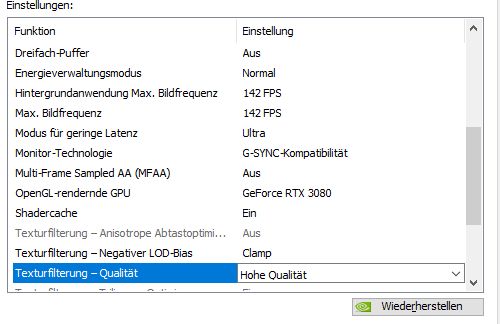

Eine Frage noch zum Latency Modus:
Ich habe den schon von Ultra nur auf Ein gestellt.
Sollte der überhaupt an sein, wenn man den im Spiel aktivieren kann?
Was wäre hier generell die beste Option?
Wenn du die Texturfilterungsqualität änderst, dann wird auch die Trilineare Optimierung entsprechend mitgeändert. Wenn du auf Qualität stellst, sollte die Optimierung automatisch auf ein stehen. Würde ich so lassen. Wie gesagt, die Unterschiede sind bei Bildqualität und Performance so minimal... im Endeffekt machts wirklich keinen Unterschied.
AF wenn dann auf Anwendungsgestuert, richtig. Sorry. Mit „aus“ meinte ich einfach nur nicht die 16x erzwingen und somit die Treiber Voreinstellung nutzen. Und die ist eben „Anwendungsgestuert“.
Low Latency Modus ist so ne Sache.
Kann man durchaus mal pauschal auf Ultra stellen. Man profitiert hier tatsächlich von einer geringeren Latenz. Messbar ist es laut einigen Tests zumindest. Ob mans wirklich merkt hängt oft vom Spiel und der Framerate ab. Bei 200 FPS wird mans nicht merken, bei 60 schon deutlicher.
Man verhindert damit dann aber auch, dass die CPU Daten für nachfolgende Frames vorbereiten darf. Sie muss die Daten dann „just in time“ zur GPU liefern. Man riskiert hier also dass man ein wenig stärker richtung CPU limit rutscht.
Ist ein Spiel also generell CPU limitiert oder nur in manchen Szenen CPU limitiert oder hat man ne ältere CPU verbaut, dann riskiert man hier, etwas schlechtere Performance oder auch schlechtere Frametimes.
Tatsächlich werd ich bei gelegenheit hier auch selber nochmal ein paar Spiele testen.
ich kann nur sagen, dass ich bei einem Spiel, das ich damals getestet habe, schlechtere Frametimes und sichtbares Microruckeln mit Low Latency Ultra hatte. Aber wie gesagt, war jetzt nur ein Spiel. Ob das ne Ausnahme oder ein Bug war, weiß ich nicht. Ne Meinung ob aus oder Ultra will ich da erstmal nicht aussprechen.
Low Latency auf „ein“ zu setzen wird übrigens in den meisten Spielen keinen Unterschied machen. Hier darf die CPU die Daten für maximal einen (1) nachfolgenden Frame vorbereiten. Das ist aber genau die Einstellung, die eh schon nahezu alle Spiele nutzen.
Wenn in Spielen übrigens Nvidia Reflex verfügbar ist, dann wird der Low Latency Modus im Treiber einfach überschrieben bzw. außer Kraft gesetzt. Die beiden Optionen können sich somit nicht behindern.
Reaktionen: Crisq

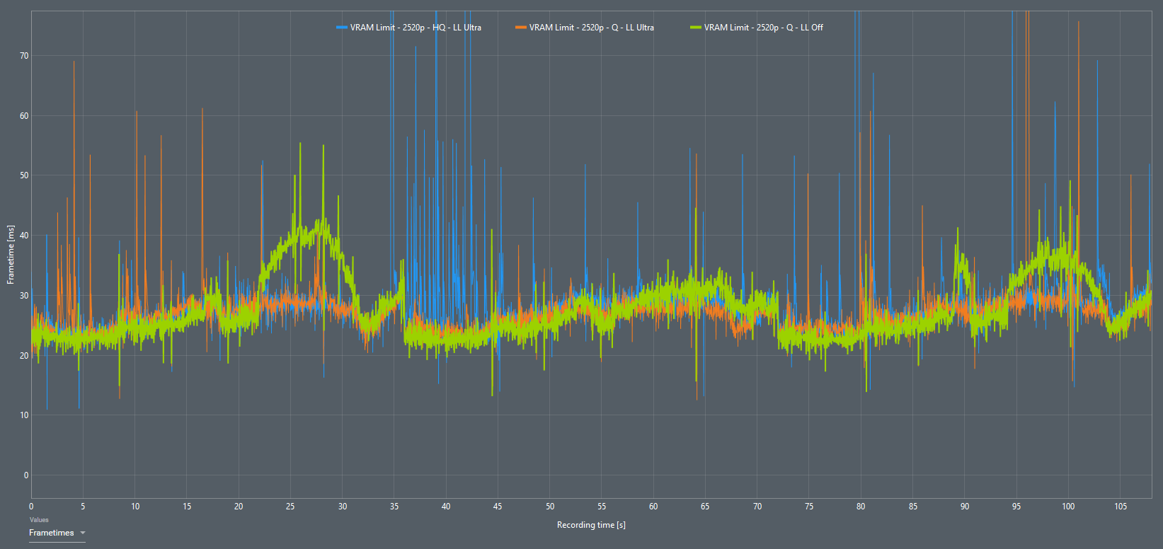

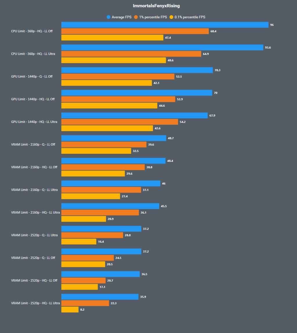

Ich hab mal ein "paar" Benchmarks mit CapFrameX in Immortals Fenyx Rising auf meiner 3060ti gemacht.
Jede Messung ist mit drei Durchläufen gemacht, um Messungenauigkeiten zu minimieren.
Das Spiel eignet sich ganz gut zum Testen, weil das Game noch DX11 nutzt und daher z.B. der Low Latency Modus auch funktioniert (in DX12 und Vulkan funktioniert der nicht). Das Spiel braucht in hohen Auflösungen viel VRAM, ist generell ziemlich fordernd und auf meiner CPU komme ich relativ leicht ins CPU limit. Zudem hat es nen integrierten benchmark, mit dem ich getestet habe.
Die Ergebnisse sind ganz interessant.
"LL" = Low Latency Modus
"Q" = Texturfilterungsqualität - Qualität
"HQ" = Texturfilterungsqualität - Hohe Qualität
Ich schließe daraus, dass Texturfilterung Qualität vs Hohe Qualität bei VRAM- oder Bandbreitenmangel die Frametimes verschlechtert.
Das gleiche gilt noch deutlicher beim Low Latency Modus. Dass der im GPU limit ein bisschen Leistung kostet ist normal, da der Low Latency Modus versucht, die GPU unter 100% Auslastung zu halten. Das sorgt für die besseren latenzen.
Sobald jedoch der VRAM limitiert, werden durch den Low Latency Modus die Frametimes extrem schlecht.
Hier mal ein Beispiel, was im VRAM Limit passiert, wenn man den Low Latency Modus mit HQ Texturfilterung kombiniert und wie viel besser es läuft, wenn man den Low Latency Modus deaktiviert und Texturfilterung auf "Qualität" stellt.
Wie man schon sehen kann, war der Unterschied sehr extrem. Die Balken haben es angedeutet, aber der Frametimeverlauf ist katastrophal. Im VRAM limit ist das Spiel mit Low Latency Ultra + HQ teilweise für 500 ms stehen geblieben und hat generell extrem geruckelt.
Ohne Low Latency Modus lief es zwar bezogen auf die FPS immer noch schlecht, das extreme stottern war aber nahezu komplett weg.
Klar, die extremen Verschlechterungen der Frametimes durch den HQ Modus sowie den Low Latency Modus hab ich jetzt nur in VRAM limitierten oder Bandbreitenlimitierten Szenarios klar nachweisen können (also hier nur mit maximalen Details in 2160p bzw. 2520p) . Limitiert der VRAM nicht, dann ist der Unterschied zwar da, aber sehr gering.
Ich werde dennoch in Zukunft Low Latency deaktiviert lassen und Texturfilterung auf Qualität stellen.
So hat man garantiert immer die maximale Performance und die bestmöglichen Frametimes.
Bei schnellen Shootern bei denen die Latenz wichtig ist, ist der Low Latency Modus natürlich durchaus einen Test wert. Zumindest solange der VRAM nicht voll ist.
