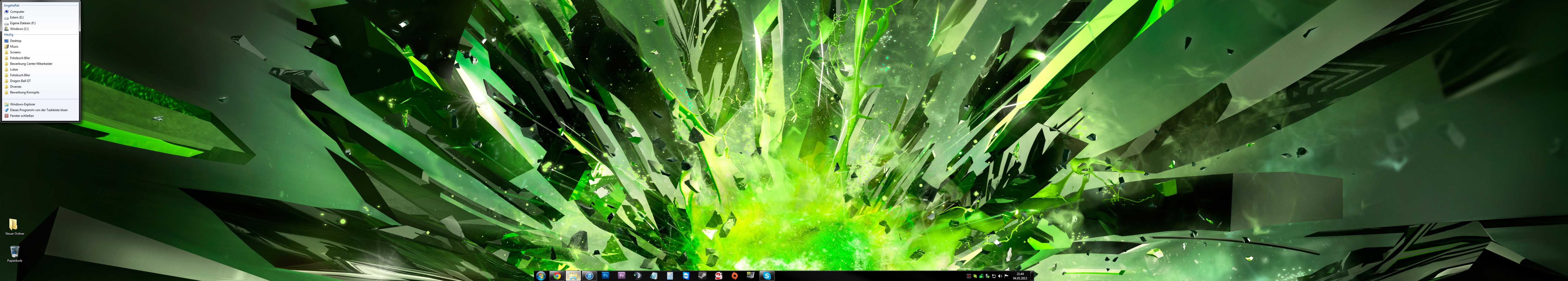

hallo liebes forum,
ich nutze nvidia sourround (2 x gtx 680 mit 3 Stk. 27" Monitoren).
Die Taskleiste ist am mittleren bildschirm.
Mein Problem ist jetzt, wenn ich einen Rechtsklick in der Taskleiste auf zB. "Computer" oder andere Programme mache um diese zu schließen, erscheint das Kontextmenü ganz links oben auf dem linken Bildschirm... (Foto im Anhang)
Hat einer ne Idee was es da hat? ;(
Windows 7
Neuester Nvidia Treiber
Danke!
stell das mal so eine das die taskliste über alle 3 monitore steht.
nvidia sys steuerung und dann war das (glaub ich) desktop wo du die taskleiste und/oder die fenster größe einstellen kannst.
einmal taskliste über alle monitore und schauen wie den läuft
selbes Problem bei mir ..
seit irgendeinem Nividia Update ist diese Kontextmenüposition fehlerhaft.
Downgrade oder warten auf ein neues Update erfolglos .
Ist die Anzeige über den gesamten (3Mon Surround) Bereich aktiv, ist das Kontextmenü an der korrekten Position.
hui =) Heute der neue Nvidia Treiber.. (327.23)
Wiedermal neu installiert und natürlich auch wieder benutzerdefiniert.
Das alte Profil komplett dabei gelöscht.
Es läuft endlich wieder ! :D
Fein
