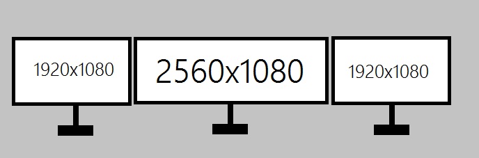

mich interessiert ob es möglich ist mit dieser Zusammenstellung Multimonitor-Gaming zu betreiben (Potente Hardware vorrausgesetzt).
Mitte: 29 Zoll, 21:9, Auflösung 2560x1080
Rechts und links: 24 oder 26 (je nachdem welcher so hoch ist wie der 29 Zöller), 16:9, Auflösung 1920x1080

Sowohl Surround als auch Eyefinity unterstützen nur gleiche Auflösungen über alle Monitore, wo wiederrum nur die maximal mögliche Auflösung angeboten wird.
In deinem Fall wird das 1080p werden.
SoftTH limitiert dich auf DirectX9 Spiele.
Dein Unterfangen kann funktionieren, wenn du dafür im erweiterten Fenstermodus spielst.
Allerdings machen das so gut wie keine Spiele mit (Ich bekam in einer Portait/Landscape/Portrait Config nur BF3 zum Laufen).

Eyefinity benutzt die Auflösung des "kleinsten" Monitors als "Auflösung pro Bildschirm". Du kannst also unterschiedliche Monitore betreiben, die "großen" interpolieren dann jedoch runter.
Deshalb sind "gleiche Monitore" empfohlen damit es keine Interpolation/Verzerrungen gibt.
Beispiel:
3x 1080p Monitore = alle Monitore lösen gleich auf
1x 1080p 2x 1024 (19") = der 1080p interpoliert auf 1024 runter.
2x 1080p 1x 1080p(21:9) = der 21:9 interpoliert auf 16:9 runter (1080p)
Ok?
