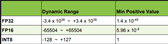

Ähm nein... INT1 ist ein Bit.
Bspw. hier schön zu sehen: http://on-demand.gputechconf.com/gtc/2017/presentation/s7310-8-bit-inference-with-tensorrt.pdf Slide 4
INT8 = 8 Bit = 1 Byte
INT1 = 1 Bit = 1/8 Byte
