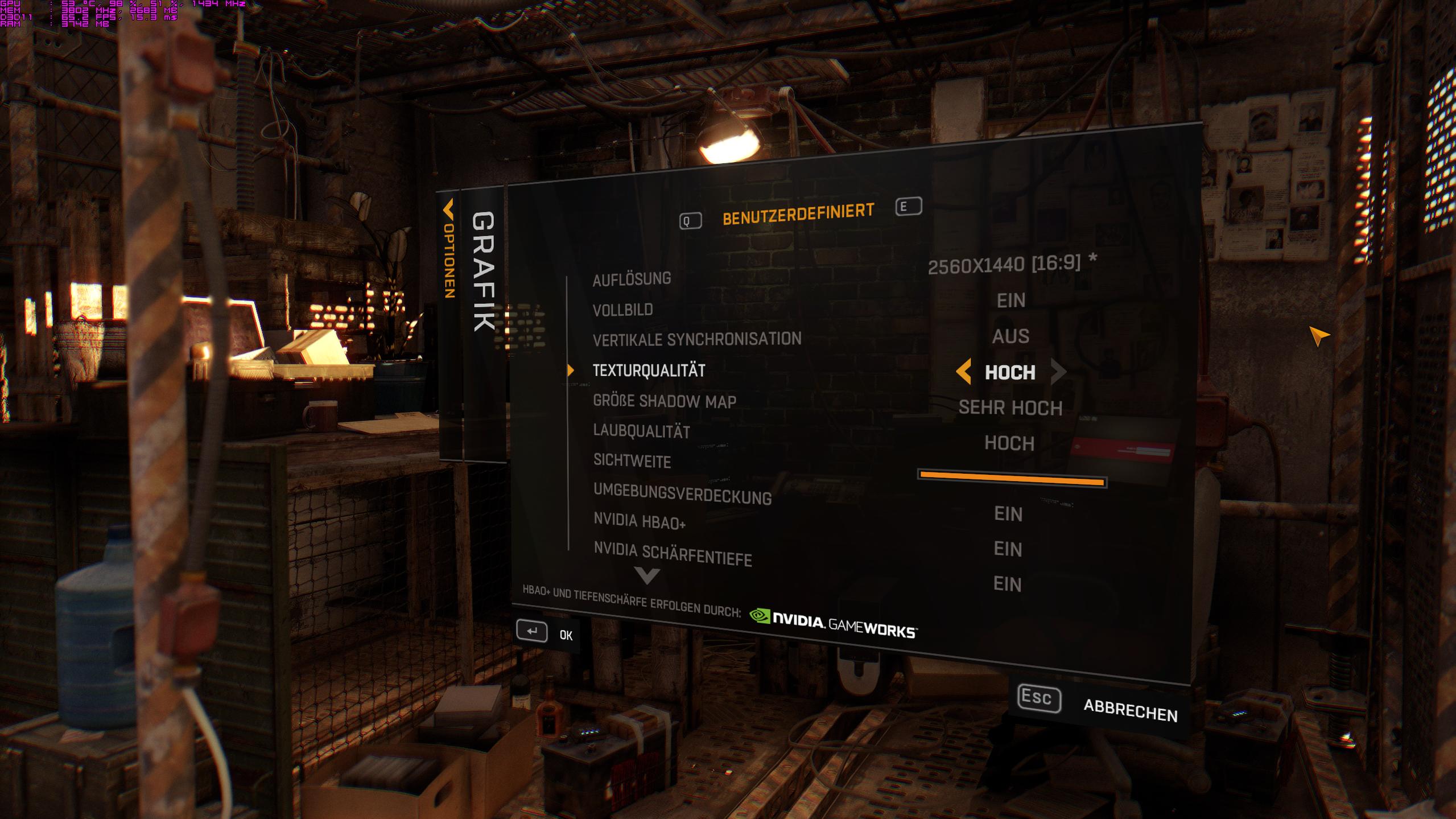

Kann es sein das seit dem 355.60 Dying Light im Modus 'Randloses Fenster' gestartet wird?
Ich teste es mal kurz & meld mich gleich wieder ... :-)
edit:
Ist alles OK & startete auch gleich im Vollbild & GSync war auch aktiv. Welche Einstellung hast Du bei "GSync einrichten" in der NV-Systemsteuerung vorgenommen?
Moin,
identische Settings wie bei dir!
G-SYNC Einstellungen hab ich beide ausprobiert.
Vollbild und Fenster - keine Änderung.
Das Verhalten bleibt.
Alt + Ctrl raus und wieder rein...
Und es funzt...
Ich steh mit dem Verhalten echt total aufm Schlauch.😒
