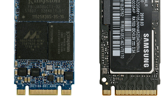

Hallo Zusammen,
möchte mir für mein neues HP Omen 17 cb0230ng eine weitere SSD kaufen (NVME).
Das hier hab ich:
HP 17-cb0230ng Notebook »43,9 cm (17,3) Intel® Core™ i7, 512GB, 16GB«
M.2-SSDs mit SATA-Technik haben zwei Kerben, die mit dem schnelleren NVMe-Verfahren nur eine. das hab ich bisher dazu gefunden aber passen nun beide?
Jetzt hab ich nur die Frage welche? Habe gesehen das es welche mit 2 "Pins" und welche mit nur "1" Pin gibt. Kann ich beide verbauen? (die mit 2 Pins ist glaub ich "nur" so schnell wie eine normale SSD also ca. 550mb/s und die mit einem PIN gehen ja bis 3500mb/s).

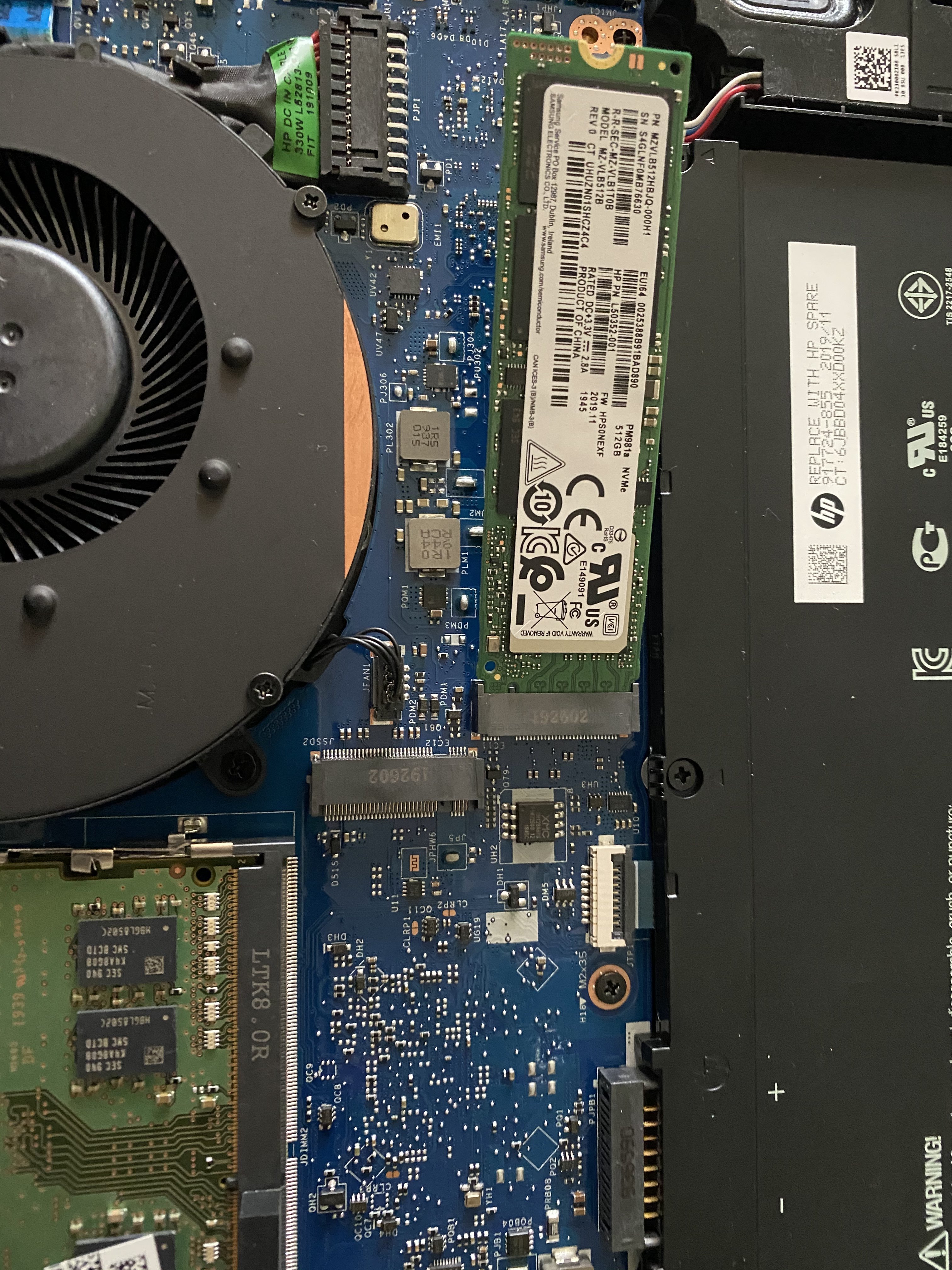

Hier mal ein Foto. Also Platz hab ich ist nur die Frage welche da passt?
passt deine jetzige M.2 SSD da rein von der Länge her? Und startet der Laptop dann auch und die SSD wird angezeigt?
wenn ja geht da jede M.2 PCIe NVMe 2280 SSD
Ja passt da auch rein. Wäre dann die ssd mit 1 Pin die passt oder ?
Das ist falsch, denn M.2 ist nur ein Formfaktor und die SSD in diesem Formfaktor nutzen entweder SATA als Anbindung, dann sind sie auch nicht schneller als ihre Geschwister im 2.5" Formfaktor oder eben PCIe Lanes, dann i.d.R. zusammen mit dem NVMe Protokoll. Die M.2 Slots können beides bieten, müssen es aber nicht und bei Notebooks ist es immer schwer zu erfahren welche Anbindung welcher Slot hat. Die Anbindung muss aber zur SSD passen, sonst funktioniert sie nicht.
Was Du Kerben nennst, heißt Key und da gibt es M Key oder B+M Key und das einzige was man daraus auf die Anbindung des Slots oder der SSD schließen kann ist, dass bei B+M Key keine 4 PCIe Lanes möglich sind, da die Aussparung des B Key dort ist, wo auch Pins für die 3. und 4. PCIe Lanes liegen würden. Es gibt aber eben auch PCIe SSDs mit 2 Lanes die B+M Key haben.

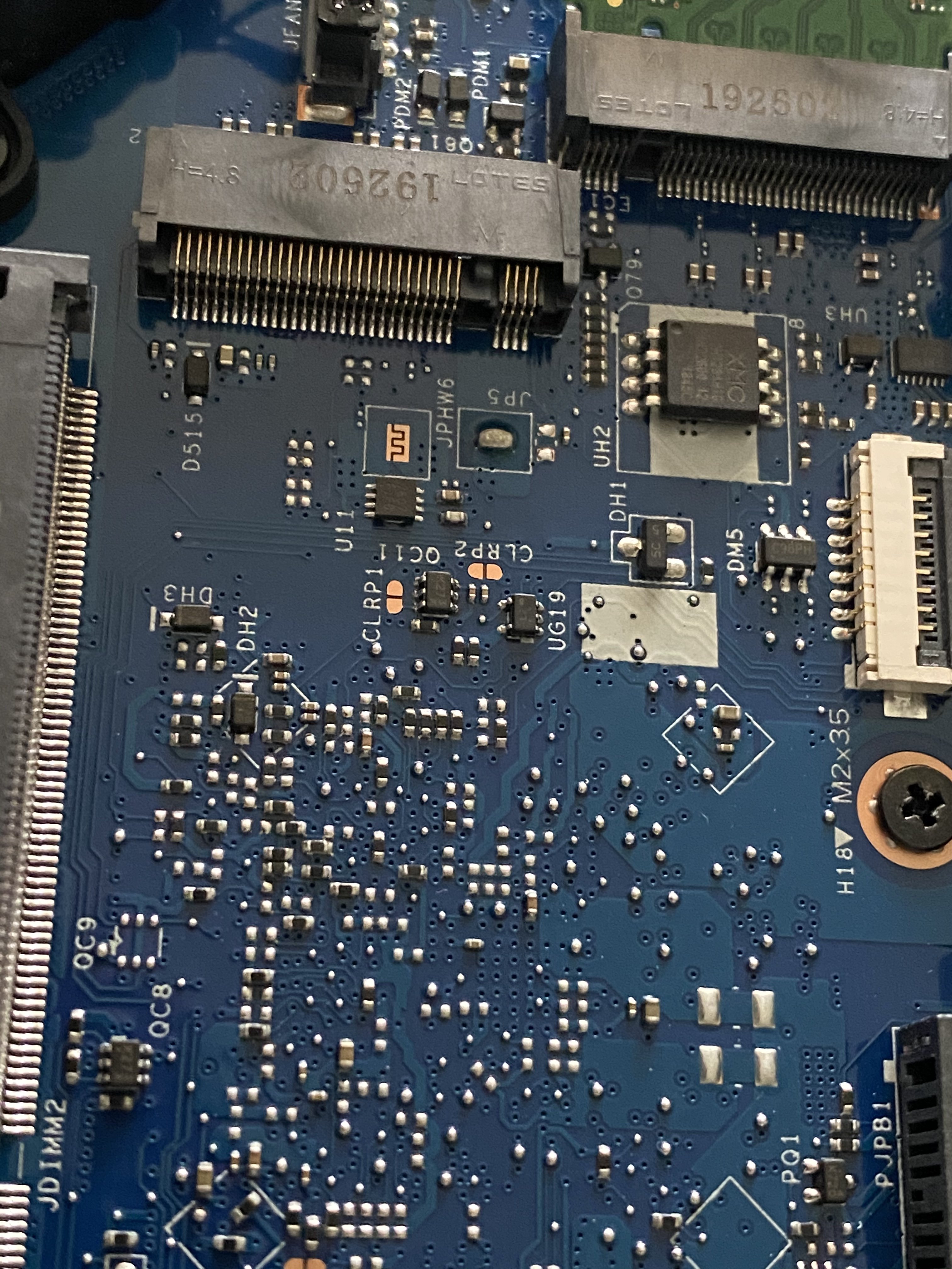

Starlord85 schrieb:
Hier mal ein Foto.
Auch dies nutzt leider nicht viel, denn man sieht den Slots eben nicht an was für eine Anbindung sie haben, wie das Beispiel dieses Boards zeigt:
Es gibt zwei M.2 Slots und beide haben M Key, beide sehen also gleich aus, aber der eine ist nur mit PCIe und der andere nur mit SATA angebunden.
Mechanisch passen in einen solche M Key Slot, wie Du ihn auch frei hast, sowohl M Key SSDs als auch solche mit B+M Key, nur umgekehrt passen in Slots mit B+M Key nur SSDs die auch B+M Key haben, aber eben keine mit M Key.
