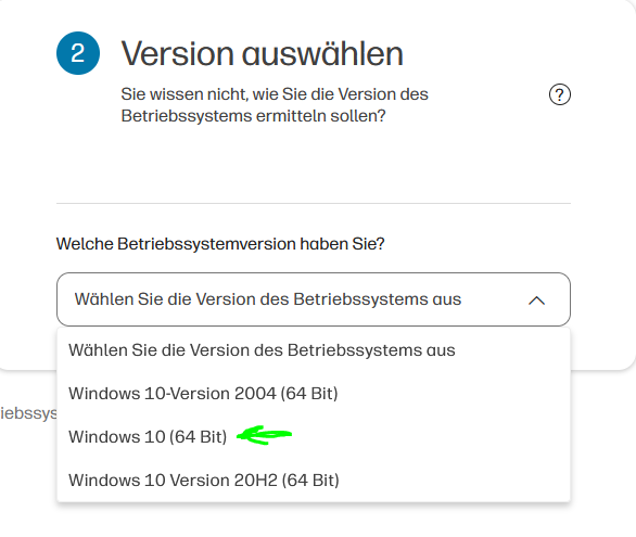

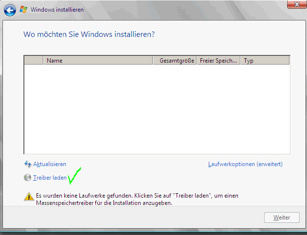

Unter Treiber-Speicher: "Treiber für Intel Rapid Storage-Technologie" herunterladen und entpacken.
Den Ordner F6 auf dem USB Stick ablegen und am Anfang der Installation diesen Ordner wählen
für die Treiber-Suche (Bild 2).
Du kannst auch den F6 Ordner aus dem Windows 11 "Intel Rapid Storage-Technologie" Treiber nehmen,
der wäre auch aktueller.
