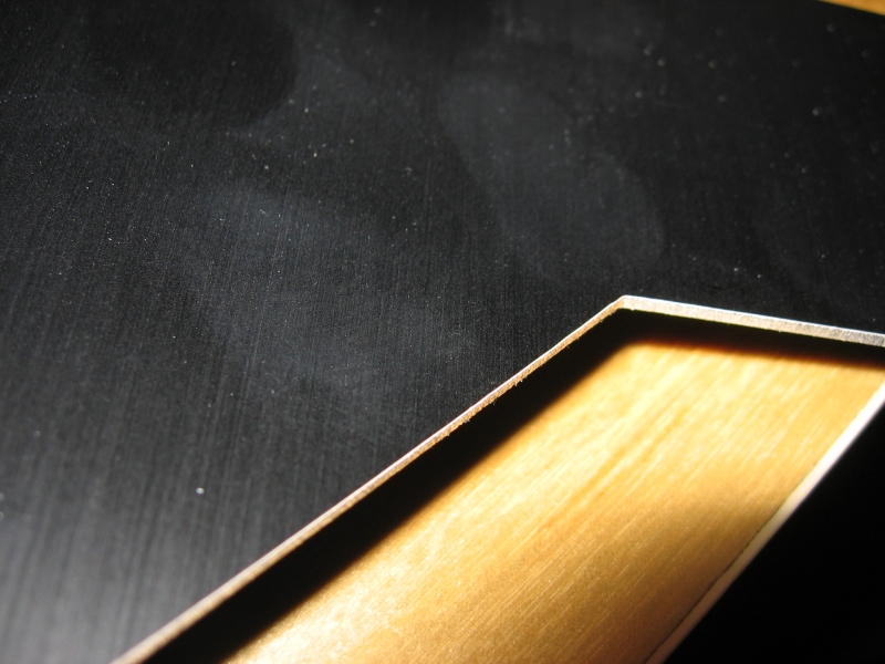

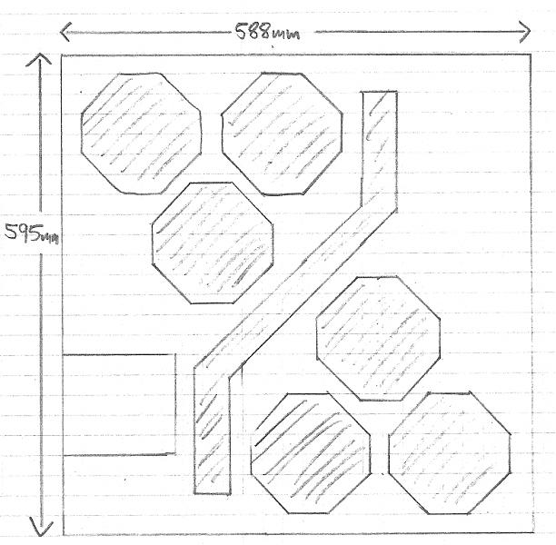

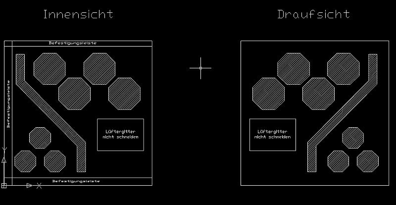

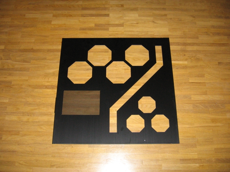

Die Nieten aufbohren sollte jetzt nicht das Problem sein. Ich habe damals mal mein Seitenteil zum Lasern weggeschickt und war echt zufrieden mit dem Ergebnis. Inkl. Versand hat der Spaß auch nur 35€ gekostet.
So sah es aus.....
Aber mit einem Dremel und/oder einer Stichsäge sowie ein wenig Zeit und einer Feile wird es auch schon gut. Wenn du von Oben evtl. eh ne Blende drüber machst, würde ich es selber machen.

Cool, hast du das selbst in AutoCAD vorbereitet oder denen nur ne Zeichnung geschickt? Wo hast du das machen lassen?
Ist halt die Frage ob man das dicke Material noch Lasern kann... Die Kühlrippen machen es nicht einfacher...
Gefräste Kanten wären natürlich geil. Wenn die das können. 35€ sind ja echt n Witz.. :)
Da muss ich mal kurz Unterlagen kramen. Sowas in der Art wie Wiegand GmbH. Melde mich gleich mit dem richtigen Namen.
Hatte halt ein wenig rumtelefoniert bis ich einen gefunden habe der das macht. CAD habe ich selber (oder besser mein Kollege) erstellt. Die Zeichnung war halt mein erster Entwurf.
Edit: http://www.wiegand-rs.de/
Es waren 25€ Netto + Versand hin und zurück.
