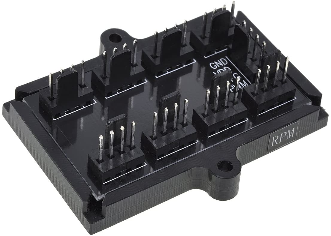

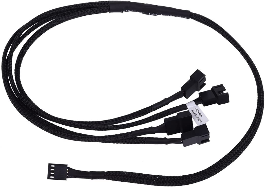

Edit: Wenn du die Lüfter steuern möchtest könnte man dieses Y-Kabel verwenden, um mehrere Lüfter über einen Anschluss am Board laufen zu lassen (siehe auch Hauros Kommentar unten)

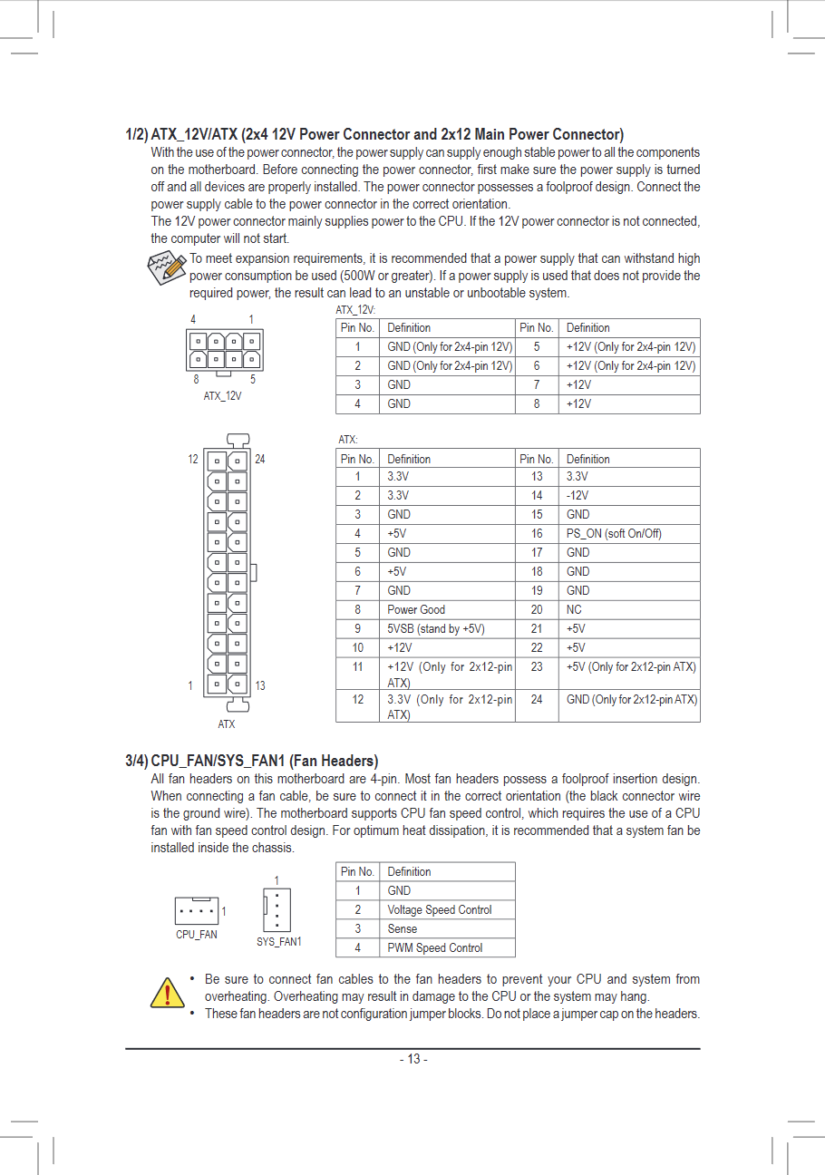

Siehe Handbuch B450M DS3H
Seite 13 3/4) CPU_FAN/SYS_FAN1 (Fan Headers)

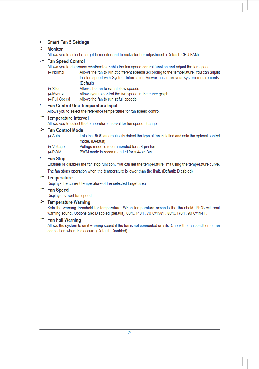

und Seite 24 Smart Fan 5 Settings
Das Mainboard unterstützt die Steuerung über die Spannung (3-Pin) und PWM (4-Pin).
Art der Steuerung
Pin-Belegungen und Steuerung
  • PWM (PWM Mode):
    1. Pin GND, 2. Pin +12V (fix), 3. Pin Sensor (Drehzahl), 4. Pin PWM-Signal (Steuerung)
    Bei der Steuerung über das PWM-Signal liegen immer +12V an, daher ist die Anlaufspannung des Lüfters egal und ein 3-Pin Lüfter dreht mit seiner Maximal-Drezahl.
  • Spannung (DC Mode):
    1. Pin GND, 2. Pin Spannung (Steuerung), 3. Pin Sensor (Drehzahl), 4. nicht belegt, +5V, usw.
    Ein 4-Pin PWM-Lüfter kann wie dein 3-Pin Lüfter über die Spannung gesteuert werden, zu beachten ist aber die Anlaufspannung. ab der ein Lüfter sich anfängt zu drehen. Die Anlauf-/Start-Spannung eines Lüfter spielt bei der Steuerung über die Spannung nur dann keine Rolle, wenn die Lüfter-Steuerung eine Boost-Funktion - kurze Anhebung der Spannung - hat.
    Die Steuerung über die Spannung ist nicht so genau wie über das PWM-Signal. Deshalb wird der CPU-Lüfter immer über PWM gesteuert - Vorgabe von AMD und Intel.
Pro Anschluss erhalten alle Lüfter dasselbe PWM-Signal oder dieselbe Spannung und drehen daher mit der entsprechenden Drehzahl. Es wird nur die Drehzahl eines Lüfters ausgelesen und angezeigt.
Wichtig:
Die maximale Leistung pro Anschluss beachten, meist 1A oder 12W (12V * 1A).
Über einen Adapter lassen sich an einem Anschluss mehrere Lüfter anschließen. Es wird immer die Drehzahl eines Lüfters ausgelesen und angezeigt. Der Anschluss, dessen Drehzahl übertragen wird, ist oft kenntlich gemacht.

Ich würde persönlich zu dem Y-Adapter für einen Anschluss mehrer Lüfter am Mainboard empfehlen, da damit eine Lüftersteuerung über das BIOS oder Software möglich ist. Dann kann man im Idle die Lüfter leise regeln und bei Last für bessere Belüftung sorgen.
