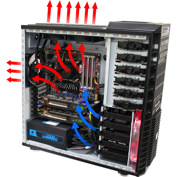

Also echt von unten rein und oben der Lüfter nach außen gerichtet? Ich meine, wo soll denn die Luft oben entweichen? Ich dachte eher genau andersrum
Vorne unten rein, der Luftstrom streicht dann über Graka, Mobo und CPU und erwärmt sich damit = steigt auf und wird vom hintern Lüfter nach draußen geblasen:
Also auch falls ich mal Lüfter unten und oben einbaue...unten rein und oben die Lüfter nach außen gerichtet...ok Bei oben wie gesagt frag ich mich wie sie entweichen soll wenn die Lüfter auf die Decke direkt darüber zielen aber vllt bin ich au einfach zu blöd^^
Oben links sind doch so Lüftungsschlitze. :)
Wobei ich selbst noch nie die Notwendigkeit hatte oben Lüfter einzubauen.
1-2 vorne rein und 1 hinten raus reicht meiner Meinung nach.
