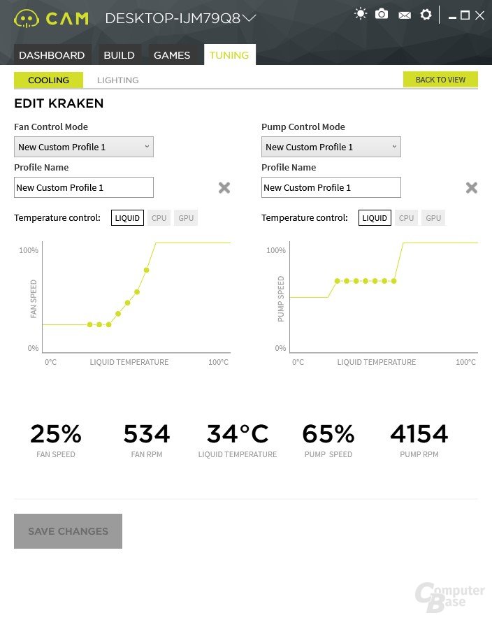

Ich habe mir eine NZXT Kraken X62 gekauft und habe das Problem, dass diese extrem störende Geräusche macht. Nach etwas recherche habe ich folgendes Video gefunden, welches mein Problem darstellt:

Ich habe die Pumpe schon getauscht, also mir eine neue schicken lassen --> Selbes Problem. In einem Thread bei Toms Hardware hat ein User mit dem Problem die Pumpe - Zitat: "mittlerweile immer auf 70% laufen" und hat nun keine Probleme mehr. Ich wüsste nicht, wie ich das machen soll. Ich habe in der CAM Software von NZXT verschiedene Profile zur Auswahl, oder die Möglichkeit ein eigenes zu erstellen, aber immer auf 70% kann ich nicht nachvollziehen bzw. habe ich diese Möglichkeit in der Software gar nicht.

Die 70% erreichst du, indem du deine Pumpe vom 12V auf 7V runterregelst.

Die frage ist was rattert da ist es wirklich die pumpe ? also wird diese ja in irgend einer art und wese geregelt.
Die drehzahl kannst du in der Cam software einstellen.

Die Lösung über die Software dazu habe ich gar nicht bedacht, zu sehr AiO's gewöhnt, die keine solche besitzen.
Ist natürlich über CAM die weitaus schnellere und elegantere Lösung auf 70% zu schrauben ohne nen Adapter nutzen zu müssen, touche :p
