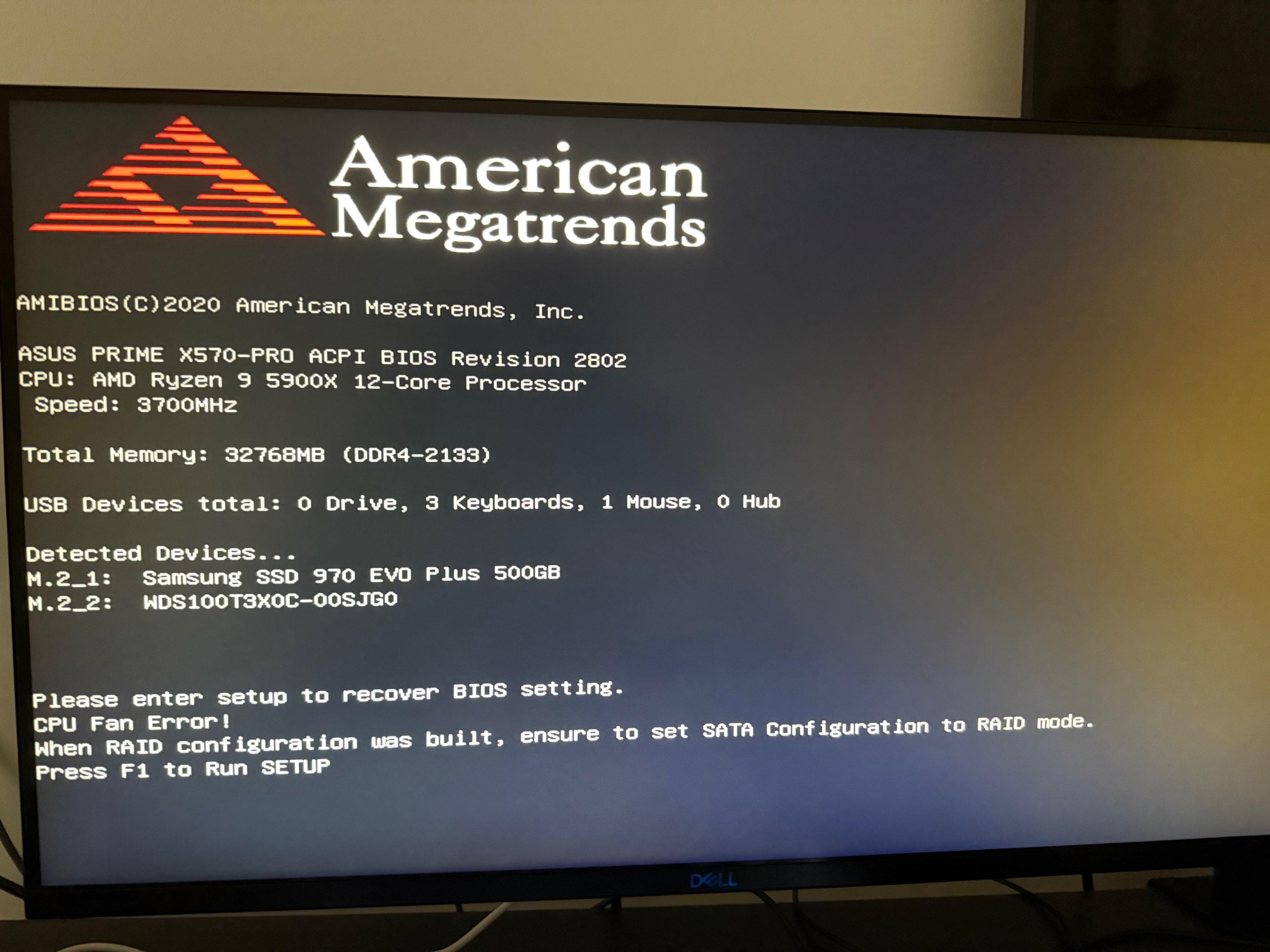

Beim starten kam dann Fan Error was ich dann relativ flott gefixt habe da ich mir n Youtube video angeschaut hab wie man beim ASUS Mainboard das umgehen kann, jetzt hab ich festgestellt das meine Lüfter im gehäuse vom Kraken x63 nicht funktionieren ( die leuchten nur )

Was war das für ein Fan Error?

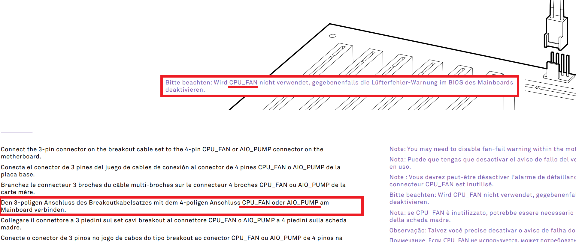

Normalerweise sind die Lüfter über einen Y Kabel und dann direkt am CPU_FAN angeschlossen?

Hier der Fehler hab dann auf YouTube geschaut wie man das wegbekommt und im BIOS musste man auf ignorieren gehen und von 200rpm auf 0 stellen

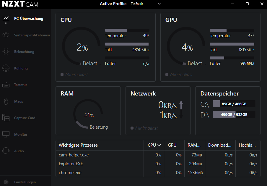

Bei mir wird das wahrscheinlich so sein, das die Lüfter wo anders angeschlossen sind. Nur wieso zeigt mir mein NZXT Cam die lüfter nicht an, wenn das vorher der fall war
Die beiden Lüfter im Radiator laufen nicht, aber sie leuchten

Kann man die CPU Lüfter in CAM definieren? Hatte früher auch mal die X63 aber direkt am CPU_FAN und habe nie irgendwas im BIOS einstellen müssen was die FAN header angeht.
Würde an deiner Stelle die Lüfter dort anstecken, dann hast du weder den CPU Fan Error vom Mainboard noch das n/a in CAM oder was hindert dich daran?
