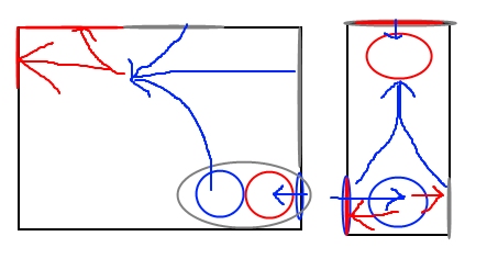

Habs gerade so gelöst:
(Sicht von vorne)
Unten Zentral -> 120er Lüfter der die Luft rein saugt
Linke Wand "großer" HDD Käfig -> Lüfter pustet die Luft wieder raus
Linke Wand "kleiner" HDD Käfig -> Lüfter saugt die Luft rein
Ist von der Strömung sicher nicht Ideal, der Gedanke dahinter ist jedoch folgender:
Dadurch, dass ich auch bei der rechten Wand Aussparungen in die Dämmmatte geschnitten habe, bekommt der Tower
1.) mehr "Luft" von unten die relativ kalt ist
2.) Arbeiten 2 120er Lüfter daran die Festplatten zu Kühlen und die warme Luft direkt wieder nach außen zu pusten
3.) Arbeitet 1 120er daran, die Graka mit zu kühlen (genauer den RAM der Graka)
So mag ich ich zwar etwas mehr warme Luft im Gehäuse haben, jedoch sind die einzelnen Komponenten besser gekühlt ^^
Mal nen "Picasso" angehangen zum verdeutlichen bzw verschlimmern ^^

Bei mir pusten beide Seitenlüfter ins Gehäuseinnere, sodass die Dämmung auf der anderen Seite geschlossen bleiben muss, da
a) die Festplatten die Luft nur sehr sehr wenig aufhitzen, wodurch sie kühler als im Rest des Gehäuses (sprich: überm bzw. neben dem Mainboard)
b) der Frontlüfter diese kältere Luft weiter in Richtung des Mainboards trägt
und somit ein direktes Herausblasen kontraproduktiv wäre.
Also wenn du keine 4 3,5"-Festplatten in deinem Gehäuse hast, die ab Werk als Heizung fungieren, würde ich dir raten, Lüftung und Dämmung wie bei mir zu gestalten. Wenn vorne mehr kühle Luft reinkommt, ist es hinten einfach kühler. Bei dir wird der Luftstrom nach hinten durch den Seitenlüfter, der rauspustet, stark abgeschwächt.
Hab sogar ganze 5 Platten, gut eine SSD ... ^^ (Und die werden schon gut warm.. messe trotz Luftstrom schonma knapp 40°C)
