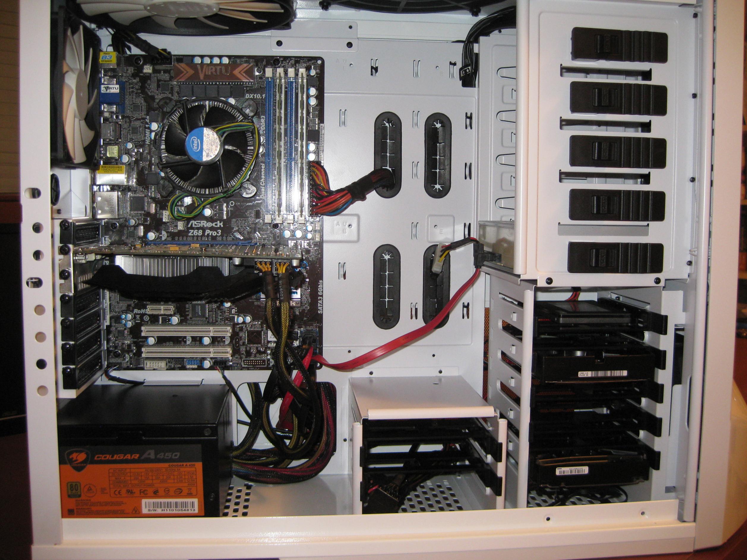

Also ich habe das NZXT Phantom grade neu und alle möglichen Lüfter da. Das wären:
2x 120 mm (Seitenteil beim Festplattenkäfig)
1x 230 (Seitenteil großes Fenster vorm MB/Graka)
1x 120 mm (Rückseite.oben)
1x 200 mm (Deckel)
1x 200 mm (Deckel)
1x 140 mm (Front.unten)
Die Frage ist jetzt welche Lüfter sollten am besten rein und welche raus pusten um einen guten Luft Strom zu haben?
Es kommt aufjedenfall noch ein großer CPU Kühler auf das MB auch mit Lüfter. in welche richtung sollte der pusten?
Foto ohne allen Lüftern eingebaut. Aber so in etwa siehts aus
PS: Neue Sata Kabel sind auch schon bestellt.

Vorne und unten rein, hinten und oben raus, den in der Seite würde ich ganz weg lassen, der stört den Luftstrom nur.
MfG
Vorn rein und hinten wieder raus, das ein schöner Luftstrom entsteht. Musst mal schauen, ob du hinten beide Lüfter benötigst. Ich bin der Meinung, das der hinten/oben reichen würde.
@the butcher
öhm meinst du nur den großen 230mm in der Seite oder auch die beiden Kleinen seiten lüfter 2x 120mm. die sind im grunde ja "vorne/unten"

Die Lüfter bei den HDDs würde ich auch rein blasend anbringen, ob man beide braucht sei mal dahingestellt.

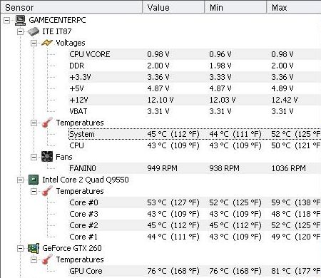

Habe einen Screenshot gefunden, ist zwar etwas älter, aber was solls. System war ein Q9550@ 0.98V und eine GTX 260 OC - Messung wurde unter Prime+Furmark durchgeführt - Zuerst ohne Seitenlüfter, dann mit, da die nidrigeren Temps mit Seitenlüfter waren hat dieser also runter gekühlt.
Die max. Temps waren ohne Seitenlüfter, die anderen dann mit!
