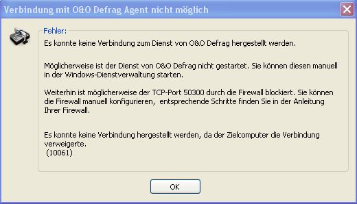

Ich benutze eigentlich O&O Defrag als Standard Defragmetierer (XP32). Seit einiger Zeit (bin nicht sicher ob es seit ich Avira internet Security 2012 drauf gemacht habe) geht das aber nicht mehr, da nach dem Start folgende Meldung kommt: siehe Anhang.

die lösung steht im zweiten absatz.

Aber das ist ja das Dilemma: o&o Defrag ist in der Firewall freigegeben... Es gibt dort drei Einträge "trayicon", "agent" und "container" . Alle stehen auf "erlauben". Doch sobald die Firewall aktiviert ist, kommt die "keine Dienst möglich" Fehlermeldung.
Aber die Firewall ist auf jeden Fall der Urprung des Problems: habe nun die Avira Firewall deaktiviert und dann geht es. Selbst wenn ich defrag starte und erst dann wieder die FW aktuiviere, steht das System sofort wieder.
