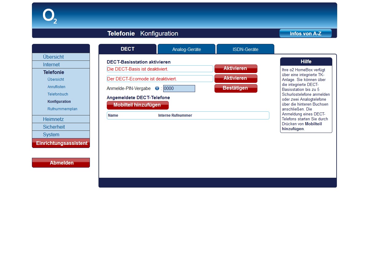

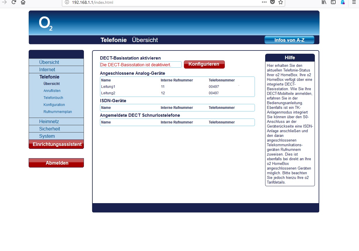

mir schwant genau das wird das Problem sein! O2 hat wohl alle 10Nummer in die Box geknallt und ich habe keine Chance die raus zu nehmen.
Ich kann da absolut nichts einstellen weil die Box nur Analog, DECT, ISDN kennt.

Zum Rufnummernplan ich kann da nur einstellen auf welcher Leitung es bei welcher Nummer klingelt sonst nix und da sind eben überall die ganzen 10Nummer eingetragen
