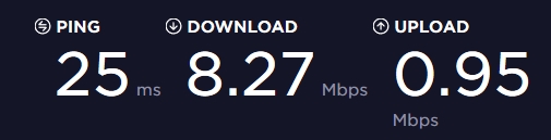

das ist sehr sehr seltsam... speedtests ergegen folgendes:
warum kann ich aber nur mit 1,2 MB/s maximal herunterladen?
ich habe noch das alte Alice 1121 modem, das soll aber ADSL2+ haben soweit ich nachgelesen habe, also ein downstream bis 16 MBit/s verfügen?! :(
ich peile das gerade gar nicht..... weiß jemand warum ich nicht mit 8-10 MBit/s herunterladen kann obwohl der speedtest das anzeigt?
1,2MB/s (megaBYTE) == 9,6Mb/s (megaBIT)
Also alles in Ordnung, das Problem sitzt vor dem Computer ;)
oh wie dumm von mir!
was ich nicht verstehe ist das in meiner produktbeschreibung bis zu 16Mbit/s steht und es umgeschaltet wurde seit längerer zeit wohl (hab nen alten brief beim sortieren gefunden ;)) aber die höhere geschwindigkeit kam nicht an bisher.
muss ich wohl anschreiben......
