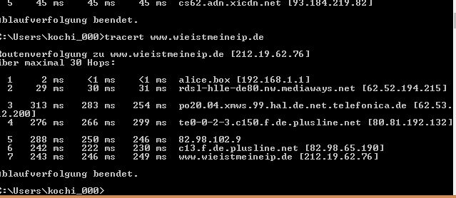

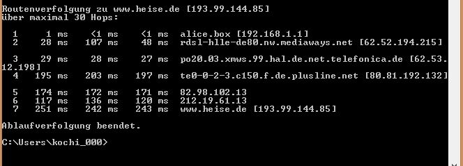

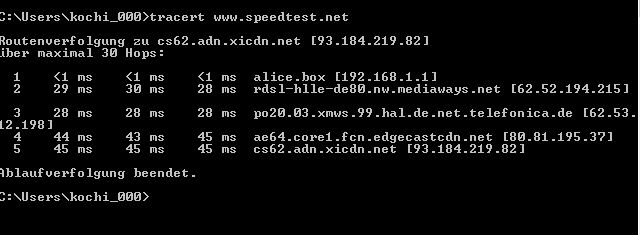

Ich hab mal Bilder angehängt, wie das Ergebnis ist. Was mir auffällt ist, das die Ping von meinem Router zu was auch immer das ist, okay ist und erst dann schlecht wird. Aber z.B. bei speedtest.net nicht.
Liegt das dann an der 2. Adresse dort?

die screenshots zeigen ganz eindeutig, dass es nicht an dir liegt, weil der erste hop immer ok ist, aber der zweite bzw. dritte hop dann auf einmal eine hohe latenz aufweisen. ist sicher ein o2 problem. und genau so würde ich denen das auch sagen :)
