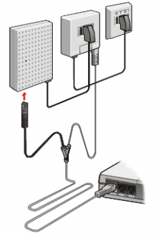

Die Verkabelung war bisher wie folgt:

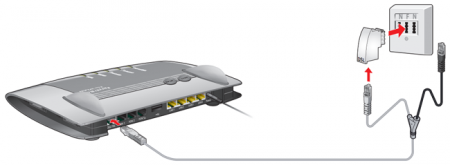

Die neue Verkabelung soll so sein:
Wenn ich es richtig verstehe heißt das, dass die Telefonie nun über VOIP geht, da ja Splitter und NBTA wegfallen. Stimmt das?

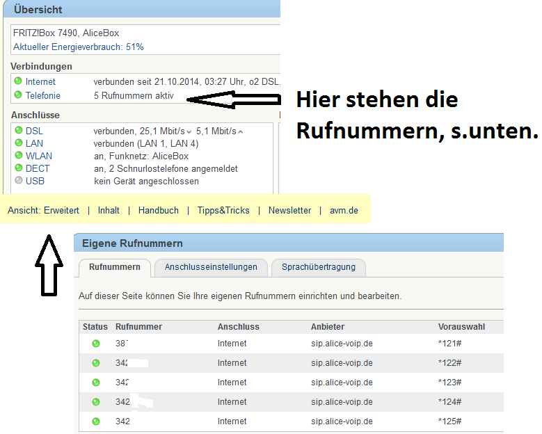

Habt Ihr die alten Rufnummern behalten? Kannst Du ja nachsehen beim Router, Ansicht unten auf Erweitert umstellen, dann in der Übersicht auf Telefonie gehen und nachsehen welche Nummern angelegt wurden, ist es mehr als 1 wird ISDN Funktion unterstützt.
Habe es mal auf dem Bild zusammengefasst, evtl hilft es Dir.
