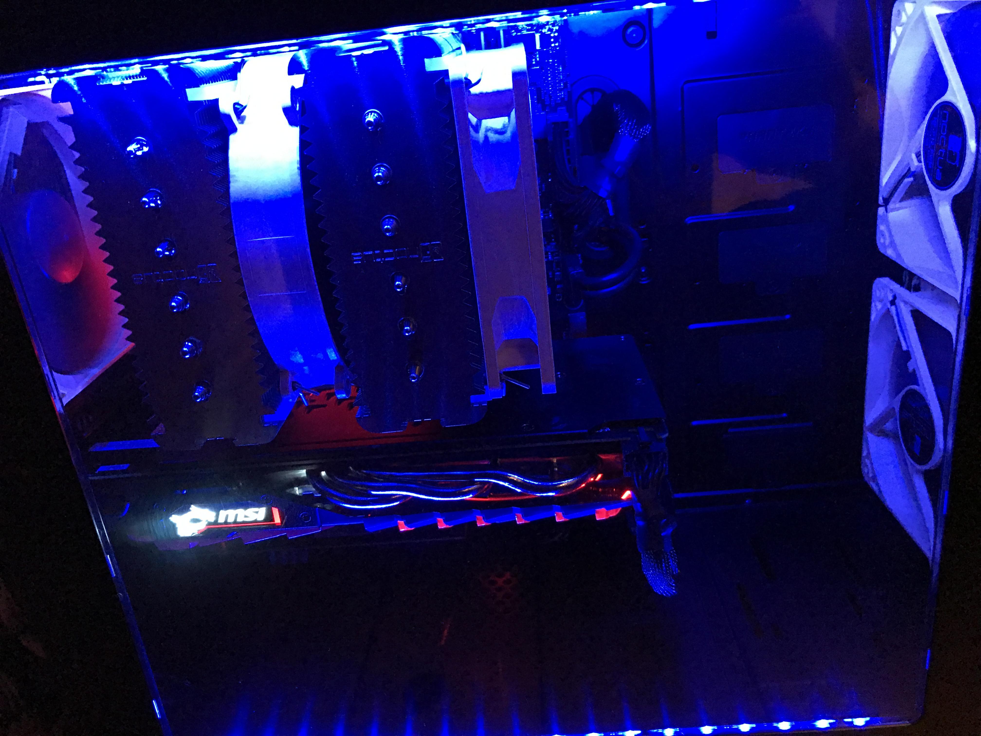

naja ich meine ja nur damit die luft von vorne gezielt richtung cpu kühler kann und nicht oben heraus.
so sieht es bei mir aus:
und wie gesagt oben habe ich die möglichkeit offen mit staupschutz oder geschlossen mit 2 deckel
(weiter lüfter möchte ich nicht verbauen)
Das musst du wirklich ausprobieren. Da du ja eher einen Überdruck hast (2 rein / 1 raus), sollte dort im Normalfall keine Luft eintreten. Wenn überhaupt sollte man beide offen oder geschlossen lassen. Alles andere ist doch nur Spielerei.
Mein Reden, ODST ;)
Ich würde sogar den oberen der beiden Frontlüfter weglassen oder beide nur mit sehr geringen rpm (~400-500) laufen lassen. Kühlen geht verhältnismäßig einfach in so einem Midi-Gehäuse, Geräusche beseitigen ist da schwerer.
