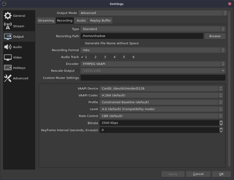

Hier die Einstellungen von OBS 27.0.0-2. Aufgenommen wird in WQHD bei 60fps.
Ich muss hier bei OBS die "Advanced" Einstellungen öffnen, da ich unter den "Simple" Einstellungen gar nicht erst die Option bekomme Hardware-Encoding zu nutzen.

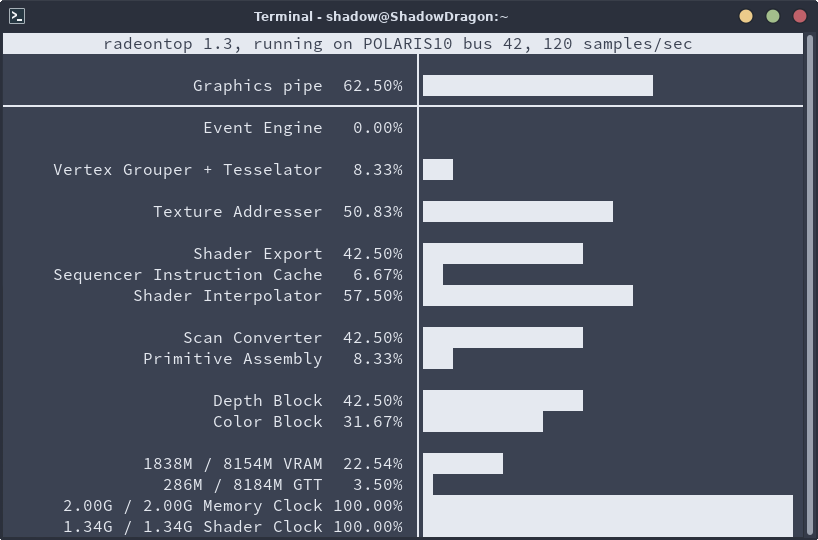

Stormfirebird schrieb:
Wie schaut die Grafikkarten Auslastung aus? Wenn hoch, dann cap deine FPS.
Sollte zwar eigentlich kein Problem sein, da Minecraft nicht wirklich anspruchsvoll ist und die Hardware das unter Windows ja auch packt.
FPS in Minecraft sind bereits bei 150 gecapped.

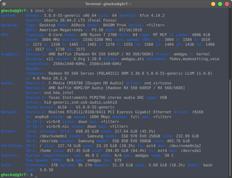

ghecko schrieb:
Hast du mal versucht was außerhalb von OBS mit ffmpeg vaapi zu transcodieren?
evtl kann OBS nicht gut mit deiner Version von ffmpeg oder selbiges wurde ohne eine Funktion gebaut, die dazu nötig ist.
Nein. Wie kann ich dass denn testen?
Wobei ich vermute die flathub Version bundled ffmpeg? und in der flathub Version von OBS besteht das Problem auch.
Das Thema ist etwas komplexer, da arbeitet man sich am besten durch die Seite.
https://trac.ffmpeg.org/wiki/Hardware/VAAPI
OBS nutzt ffmpeg zum encoden, der Sinn ist also zu schauen ob das Problem an deiner Version von ffmpeg, an OBS oder dazwischen liegt.
Als zweite Instanz könnte man OBS aus dem Terminal heraus starten und schauen, was er beim Encoden für Zeilen rauswirft.

info: [FFMPEG VAAPI encoder: 'recording_h264'] settings:
    device:       /dev/dri/renderD128
    rate_control: CBR
    profile:      578
    level:        40
    qp:           0
    bitrate:      50000
    maxrate:      50000
    keyint:       120
    width:        2560
    height:       1440
    b-frames:     0
[h264_vaapi @ 0x55dd779ee400] Driver does not support some wanted packed headers (wanted 0xd, found 0x1).
    rate_control: CBR
    profile:      578
    level:        40
    qp:           0
    bitrate:      2500
    maxrate:      2500
    keyint:       120
    width:        2560
    height:       1440
    b-frames:     0
[h264_vaapi @ 0x563a4b2de580] Driver does not support some wanted packed headers (wanted 0xd, found 0x1).

Gerade bei mir getestet (RX560), da macht er mit denselben Einstellungen einwandfreie Aufnahmen und das hier wirft er bei mir ebenfalls aus:

Hast du nur die Flatpakversion oder auch das Distributionspaket getestet?
    rate_control: CBR
    profile:      578
    level:        40
    qp:           0
    bitrate:      2500
    maxrate:      2500
    keyint:       120
    width:        2560
    height:       1440
    b-frames:     0
[h264_vaapi @ 0x55815a7b5b40] Driver does not support some wanted packed headers (wanted 0xd, found 0x1).
Interessant. Bei mir hat OBS bisher nie unter Linux ne flüssige Aufnahme hervorgebracht außer mit downscaled Software-Encoding. Unter Windows ging immer beides.
Code:
$ inxi -Fz
System:
  Kernel: 5.10.43-1-lts x86_64 bits: 64 Desktop: Xfce 4.16.0
  Distro: Arch Linux
Machine:
  Type: Desktop Mobo: ASRock model: X399 Taichi serial: <filter>
  UEFI: American Megatrends v: P3.60 date: 02/19/2019
CPU:
  Info: 16-Core (2-Die) model: AMD Ryzen Threadripper 1950X bits: 64
  type: MT MCP MCM cache: L2: 8 MiB
  Speed: 3521 MHz min/max: 2200/3400 MHz Core speeds (MHz): 1: 3521 2: 3691
  3: 1964 4: 2047 5: 1851 6: 3988 7: 1848 8: 1851 9: 3311 10: 3638 11: 2109
  12: 1838 13: 1920 14: 1937 15: 2193 16: 1943 17: 1944 18: 3097 19: 3797
  20: 2008 21: 2018 22: 2104 23: 3688 24: 1835 25: 2106 26: 2104 27: 2037
  28: 1946 29: 2069 30: 2040 31: 3430 32: 3574
Graphics:
  Device-1: AMD Ellesmere [Radeon RX 470/480/570/570X/580/580X/590]
  driver: amdgpu v: kernel
  Display: x11 server: X.Org 1.20.11 driver: loaded: amdgpu
  unloaded: modesetting resolution: 2560x1440~144Hz
  OpenGL: renderer: AMD Radeon RX 480 Graphics (POLARIS10 DRM 3.40.0
  5.10.43-1-lts LLVM 12.0.0)
  v: 4.6 Mesa 21.1.2
Audio:
  Device-1: Creative Labs Sound Core3D [Sound Blaster Recon3D / Z-Series]
  driver: snd_hda_intel
  Device-2: AMD Family 17h HD Audio driver: snd_hda_intel
  Device-3: AMD Ellesmere HDMI Audio [Radeon RX 470/480 / 570/580/590]
  Device-4: RODE Microphones RODE NT-USB type: USB
  driver: hid-generic,snd-usb-audio,usbhid
  Sound Server-1: ALSA v: k5.10.43-1-lts running: yes
  Sound Server-2: PulseAudio v: 14.2 running: yes
  Sound Server-3: PipeWire v: 0.3.30 running: yes
Network:
  Device-1: Intel I211 Gigabit Network driver: igb
  IF: enp4s0 state: down mac: <filter>
  Device-2: Intel Dual Band Wireless-AC 3168NGW [Stone Peak] driver: iwlwifi
  IF: wlp5s0 state: down mac: <filter>
  Device-3: Intel I211 Gigabit Network driver: igb
  IF: enp6s0 state: up speed: 1000 Mbps duplex: full mac: <filter>
  IF-ID-1: docker0 state: down mac: <filter>
Bluetooth:
  Device-1: Intel Wireless-AC 3168 Bluetooth type: USB driver: btusb
  Report: rfkill ID: hci0 rfk-id: 0 state: down bt-service: not found
  rfk-block: hardware: no software: no address: see --recommends
Drives:
  Local Storage: total: 4.56 TiB used: 538.6 GiB (11.5%)
  ID-1: /dev/nvme0n1 vendor: Samsung model: SSD 970 EVO Plus 1TB
  ID-2: /dev/sda vendor: Samsung model: SSD 850 EVO 500GB size: 465.76 GiB
  ID-3: /dev/sdb vendor: Western Digital model: WD20EZRX-00D8PB0
  ID-4: /dev/sdc vendor: Samsung model: SSD 850 PRO 512GB size: 476.94 GiB
  ID-5: /dev/sdd vendor: Seagate model: ST1000DM003-1ER162 size: 931.51 GiB
Partition:
  ID-1: / size: 433 GiB used: 290.29 GiB (67.0%) fs: btrfs dev: /dev/sda2
  ID-2: /boot size: 252 MiB used: 158.6 MiB (62.9%) fs: vfat dev: /dev/sda1
  ID-3: /home size: 433 GiB used: 290.29 GiB (67.0%) fs: btrfs
  dev: /dev/sda2
Swap:
  ID-1: swap-1 type: partition size: 32.51 GiB used: 0 KiB (0.0%)
  dev: /dev/sda3
Sensors:
  System Temperatures: cpu: 45.6 C mobo: 0 C gpu: amdgpu temp: 58.0 C
  Fan Speeds (RPM): N/A gpu: amdgpu fan: 665
Info:
  Processes: 565 Uptime: 2h 32m Memory: 31.28 GiB used: 11.09 GiB (35.5%)
  Shell: Bash inxi: 3.3.04
Volle Displayauflösung, identische Einstellung wie bei dir. Funktionieren kann es also.
Woran es bei dir hängt, da bin ich gerade etwas ratlos...
Der einzige Unterschied welcher mir gerade so auffällt ist auch deine ältere Mesa-Treiber Version. Aber ansonsten sehe ich da auch nicht viel.
Und meine GPU ist es auch nicht, ne RX Vega 64 hat die Probleme auch bei mir.
