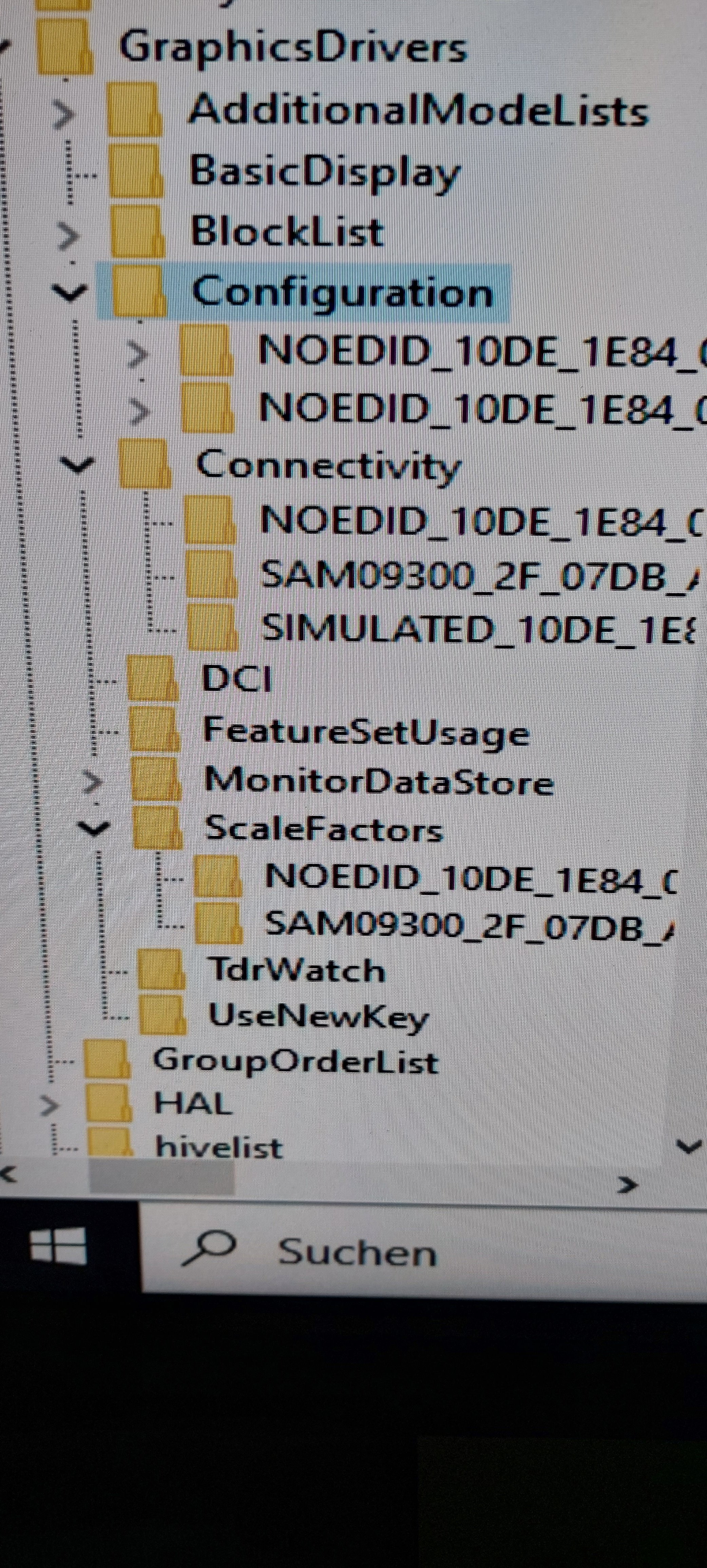

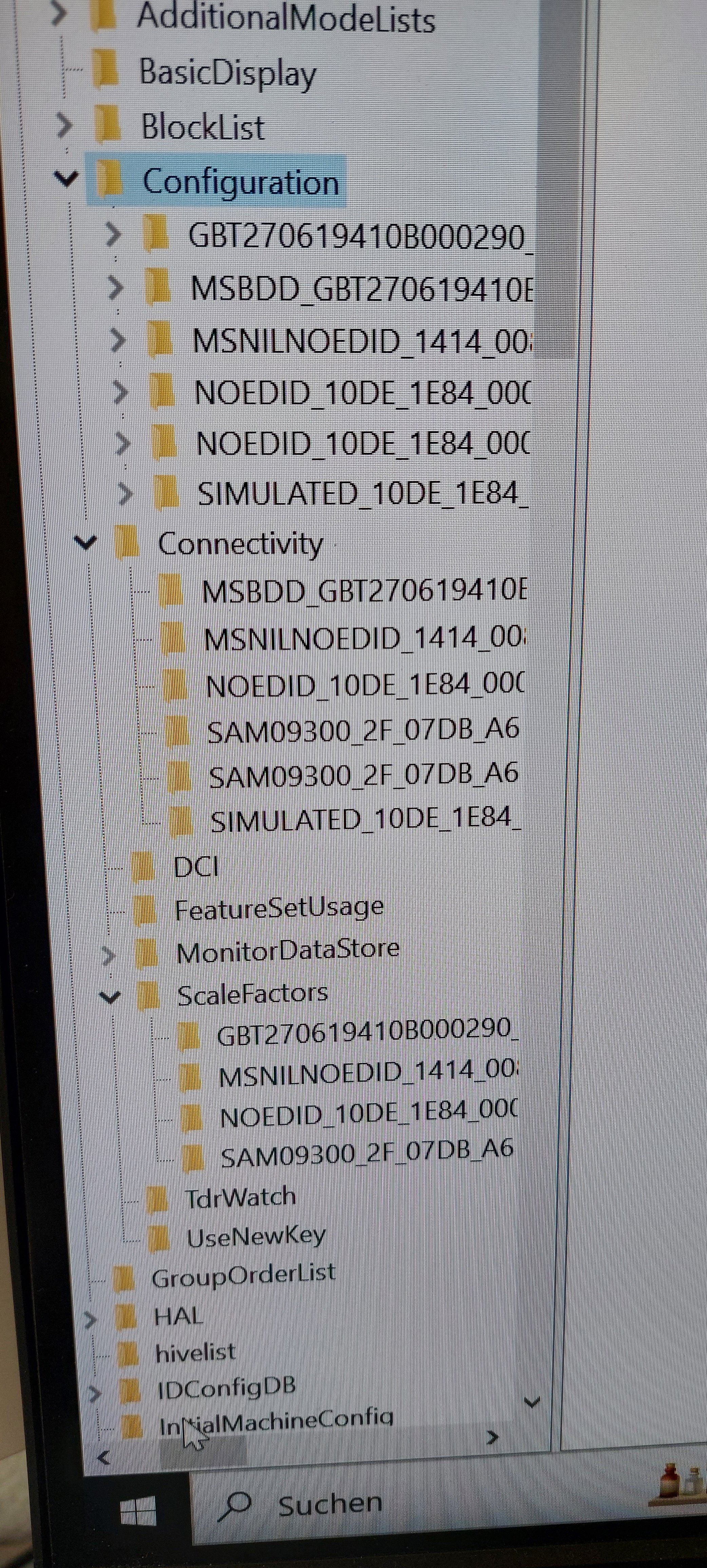

Ein Arbeitskollege von mir meine vllt sollte ich die EDID mal zurücksetzen..
Naja nach ner anleitung hab ich das gemacht. Dann neu gestartet. Dann wars immer noch nicht korrekt, die schlüssel bei den ordnern: configuration, connectivity und scale factors im registrierungs editor noch einmal gelöscht. Dann noch mal die nezeste version vom DDU runtergeladen und noch mal die alten nvidia firmware runtergeschmissen. Dann ist er nochmal hochgefahren und dann lief alles auf beiden bildschirmen normal... erstmal. Also ich konnte im geräte manager die nanen beider monitore sehen und auch die korrekten auflösungen. Als ich dann nach der nvidia treiberversion geguckt habe war es natürlich eine alte nämlich die 31 0.15.1694 treiberdatum: 21.07.2022.
Dann neue Treiberversion von nvidia runtergeladen. Die 531.79 vom 2. Mai 23 naja u d dann trat das problem wieder auf.
So sahen die ordner aus als der neue treiber wieder den Gigabyte Bildschirm nicht mehr erkannt hat.
So sahen die ordner aus als kurzzeitig mit der veralteten version beide Bildschirme super liefen
Was sagt mir das jetzt ?!
