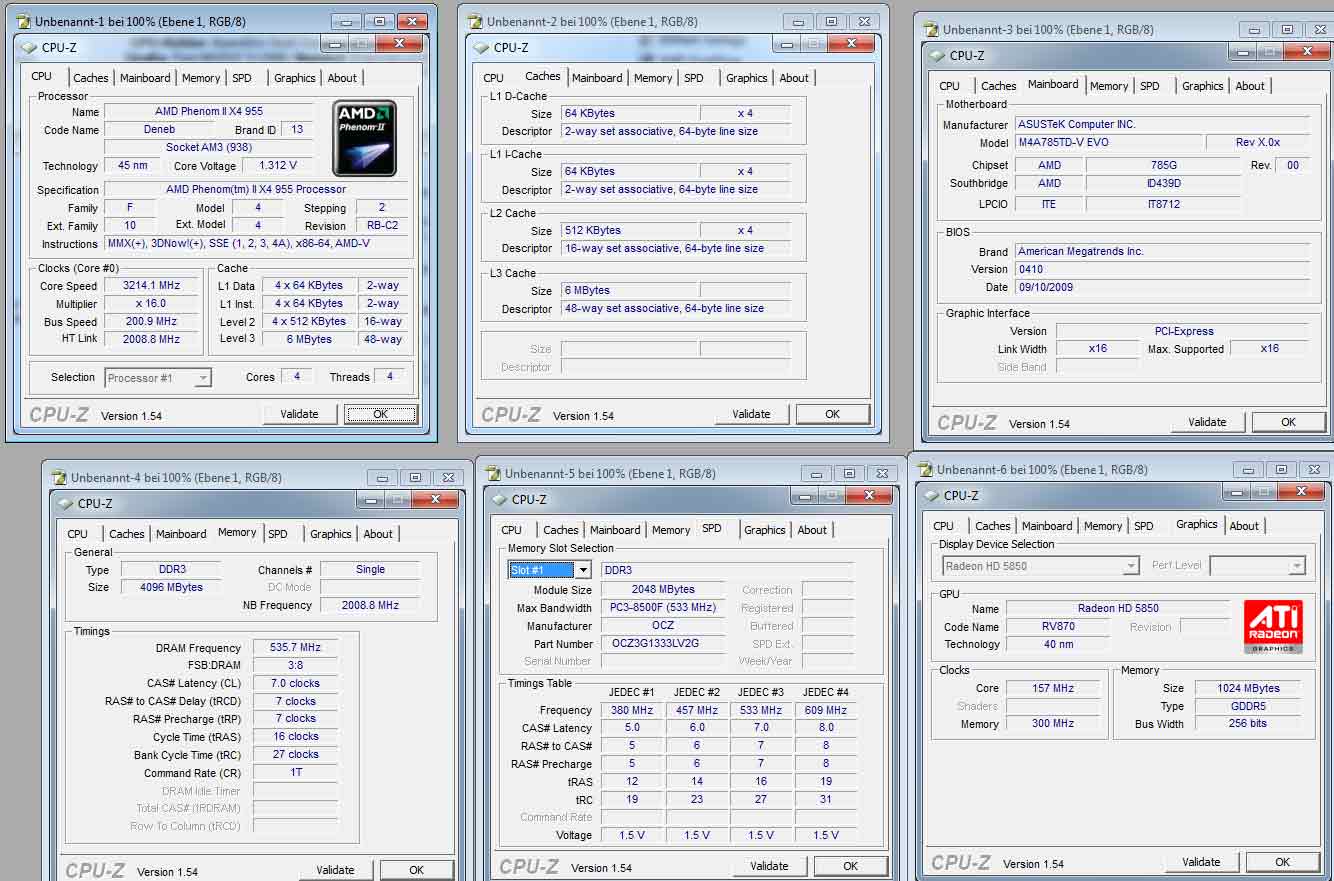

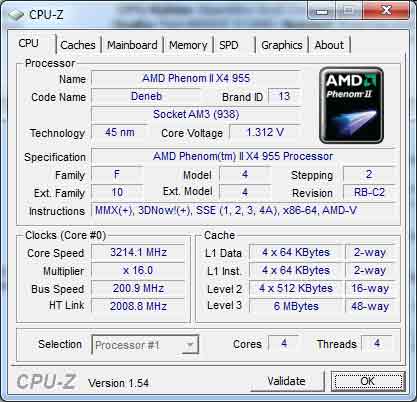

Zeige uns mal die aktuellen Einstellungen ( CPUz )...

ich würd mal sagen du machst es falsch.Spannung etc?? mach ein Bild von CPU-Z rein

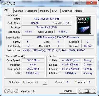

Das erste CPUz Bild bei vollem Takt und alle anderen bitte auch anhängen...

cpu läuft mit 1,25 volt auf 3,3 ghz also sogar mit 0,1 volt weniger

Welche Bios Version hast du ?
Wie ist der RAM konfiguriert ?
- diese Fragen hätten sich erledigt wenn du alles angehängt hättest...
sorry .. hab dich da falsch verstanden. Anbei alles

Dein Bios ( 0410 ) ist vom 2009/09/17 und hat noch so einige Fehler - hier ist da aktuelle vom 2010/04/22...
Update am beste von einem USB Stick und anschliessend das Bios zurücksetzen - wie steht im Handbuch auf Seite 44 ( ASUS EZ Flash 2-Programm ).
