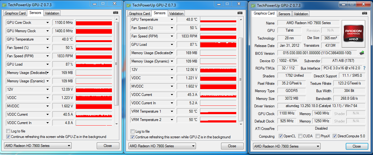

bei 1100/1400 hatte ich bei meiner unter Last nur ca. 50°C und genau so warm waren die VRMs
