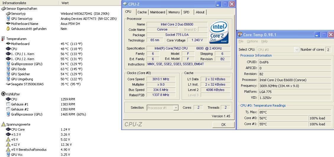

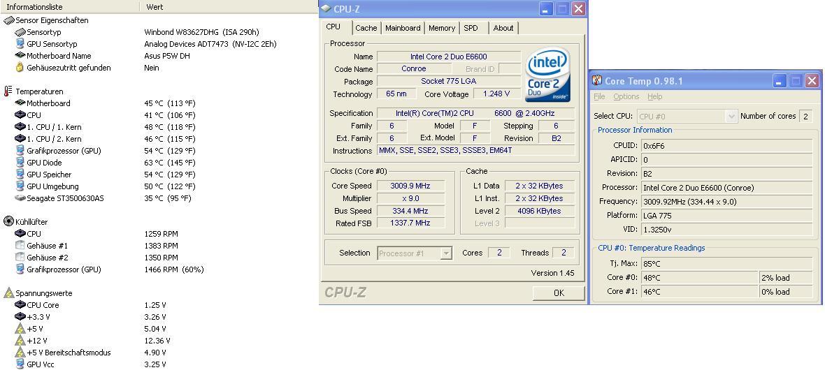

Hab jetzt zwei Bilder mit (ich hoffe) allen nötigen Informationen:
IDLE:
Last
Was mich auch so etwas verwirrt ist, dass der Netzteillüfter nicht mehr angezeigt wird (auch im Bios nicht), seid ich den 3-Pin Lüfter von Groß Clock'ner auf den 4-Pin CPU-Lüfter-Anschluss vom MB gesetzt hab. Das hat doch eigentlich nichts miteinander zu tun, oder?
Wenn ich im Netz und hier im Forum so ein bisschen stöbere, dann sehe ich meißt niedrigere Temps. Dabei hab ich dem CPU schon weniger VCore gegeben als Standard ist. Sind die Temps so ok? Was kann ich noch optimieren?
Auf wieviel GHz könnte ich den E6600 in etwa maximal bringen (bitte die aktuellen Temperaturen bei 3 GHz und 1,24 VCore beachten)?

Das kann ich dir nicht sagen ob die Faustregel wirklich passt, das ist mehr als ein grober Schätzwert an zusehn, da jedes Mainboard, CPU sowie jede andere Komponette in seiner Form ein unikat ist! Daher gibt es hier kein gesamt optimal Einstellung, dass muss jeder für sich un seinen eigenen Bedingungen anpassen!
Das übertakten würde schon noch gehn, aber als soviel solltest du nicht mehr oc'en... 58 Grad Kerntemp ist nicht gerade wenig, aber mal als Orientierung, für den Dauerbetrieb sollten es nicht über 60-62 Grad CPU-Temp sein!
Desweiteren würde ich aber auch erst bei dem Kühler nochmal nachsehn ob dir da nicht ein Fehler unterlaufen ist! Die WLP würde ich wenn ich dich wäre mit einer Klinge oder sowas hauch dünn über den kompletten CPU streichen, dann schon vorsichtig und plan aufsetzen und wieder befestigen!

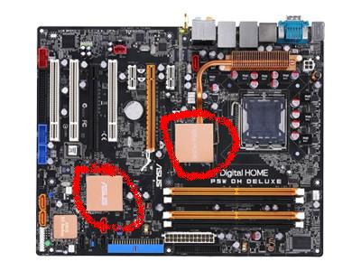

Hab jetzt mal mein Gehäuse aufgemacht, um zu sehen, wieviel Grad kälter es wird. Dabei ist mir aufgefallen, dass:
a) das MB an den Stellen im Bild relativ heiß ist. Hab ya das Asus P5W DH Deluxe und ich hab gehört, dass man bessere Temps bekommt, wenn man bei den markierten Stellen im Bild die Bleche (oder was das sind) mit dem Logo wegmacht. Stimmt das?

Wie sieht bei dir die Gehäusebelüftung aus! Die von dir gekennzeichneten Stellen ist die Nord- und Südbrücke die beide für sehr hohe Temps aus gelegt sind, genau Werte weiss ich vom p35 leider nicht aber 100Grad wird hier eigentlich von jedem Hersteller spezifiziert!

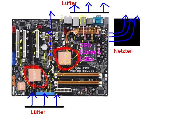

Gehäusebelüftung sieht so aus, dass vorne Luft reingeblasen wird, die verteilt sich im Gehäuse (nach unten zur Graka etc. und nach oben zur CPU) und wird hinter dem CPU Kühler wieder rausgeblasen (siehe Bild):
Dass das die North- bzw. Southbridge ist hatte ich mir schon gedacht. Ich find sie trotzdem zu warm, dafür, dass eine davon seeehr nahe beim CPU Kühler steht. Dadurch wärmt sich der Kühlkörper noch zusätzlich auf.
Zu den Temps:
1) ich hab nen p5w dh deluxe, kein p35 ;)
2) ich möchte eig nur wissen, ob es besser wäre die Bleche ab zu machen?
