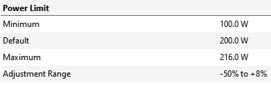

Gigabyte 4070 OC, laut Spezifikation bis 216Watt. Zieht aber OC (Takt+Memory) bis 221Watt ohne Probleme.
Die werden schon wissen was sie machen.
