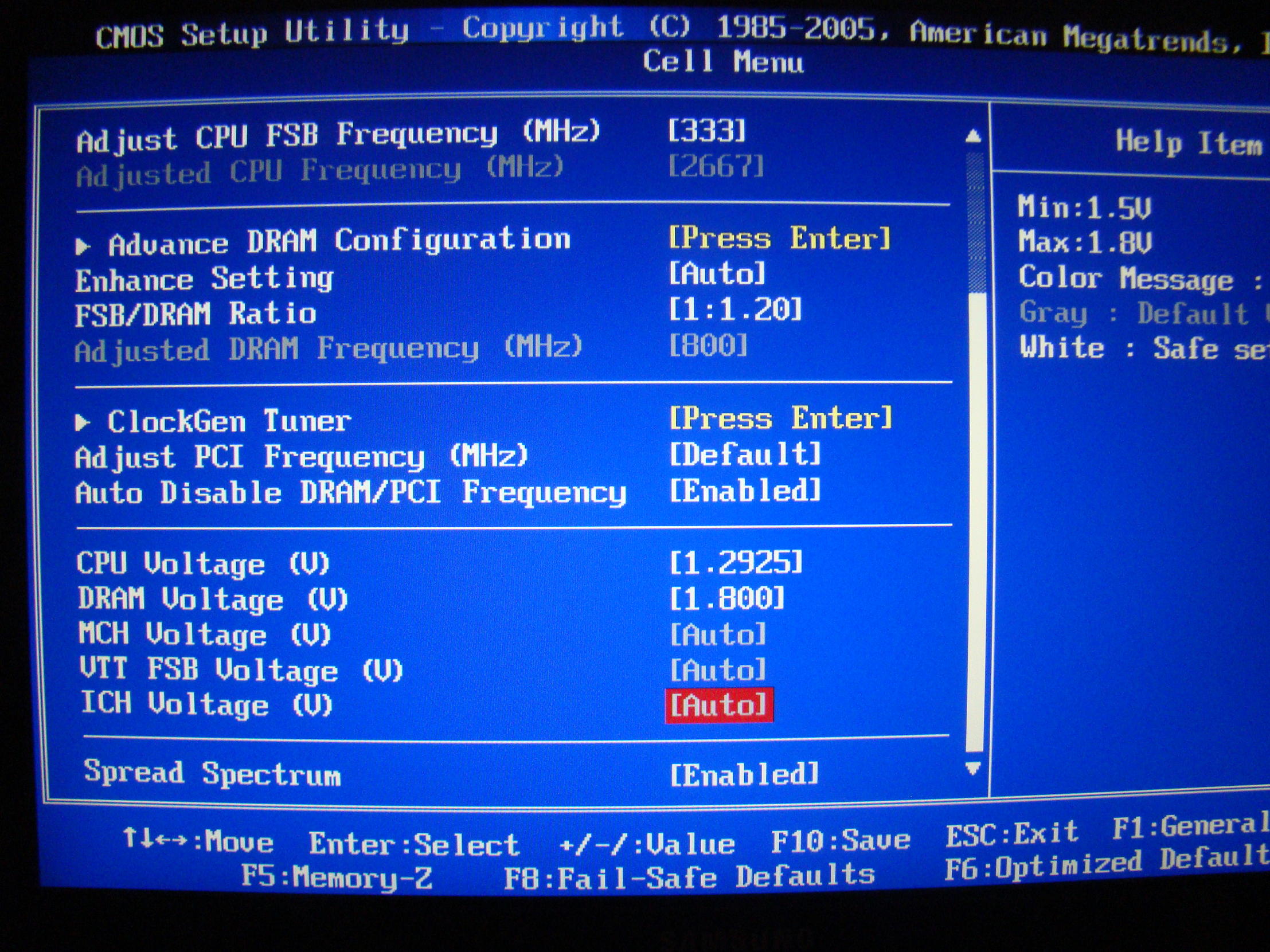

Nimm mal die Digicam oder das Smartphone in die Hand und mach ein Screeny von den Werten im Bios und häng es an.

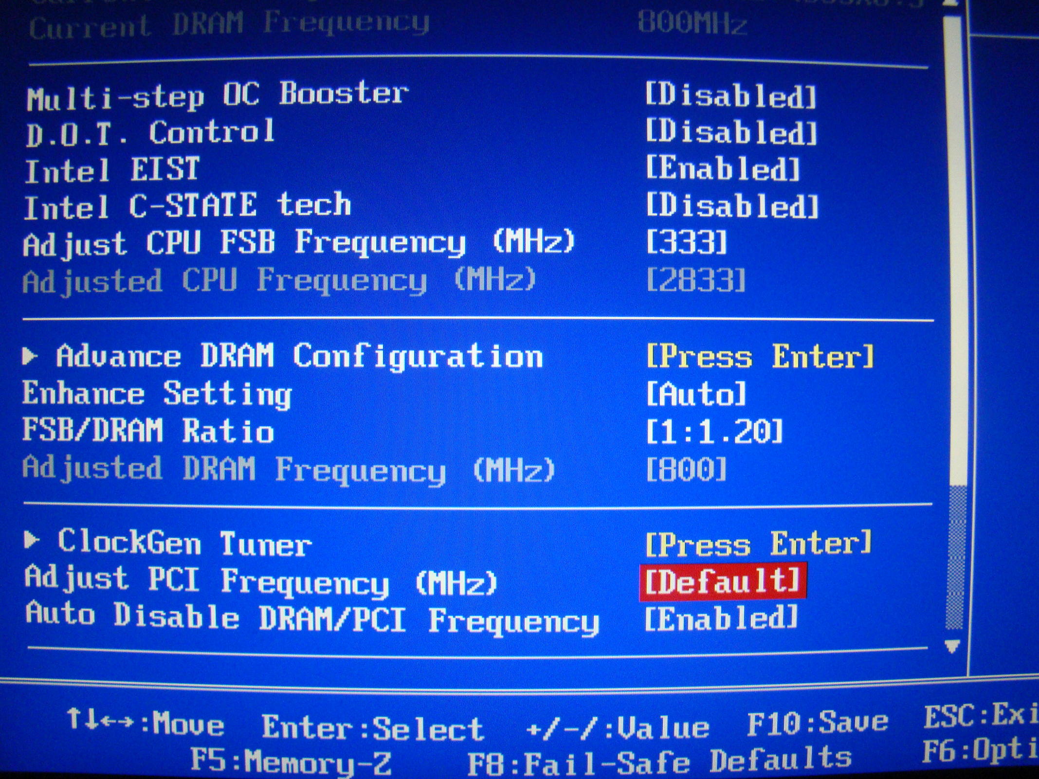

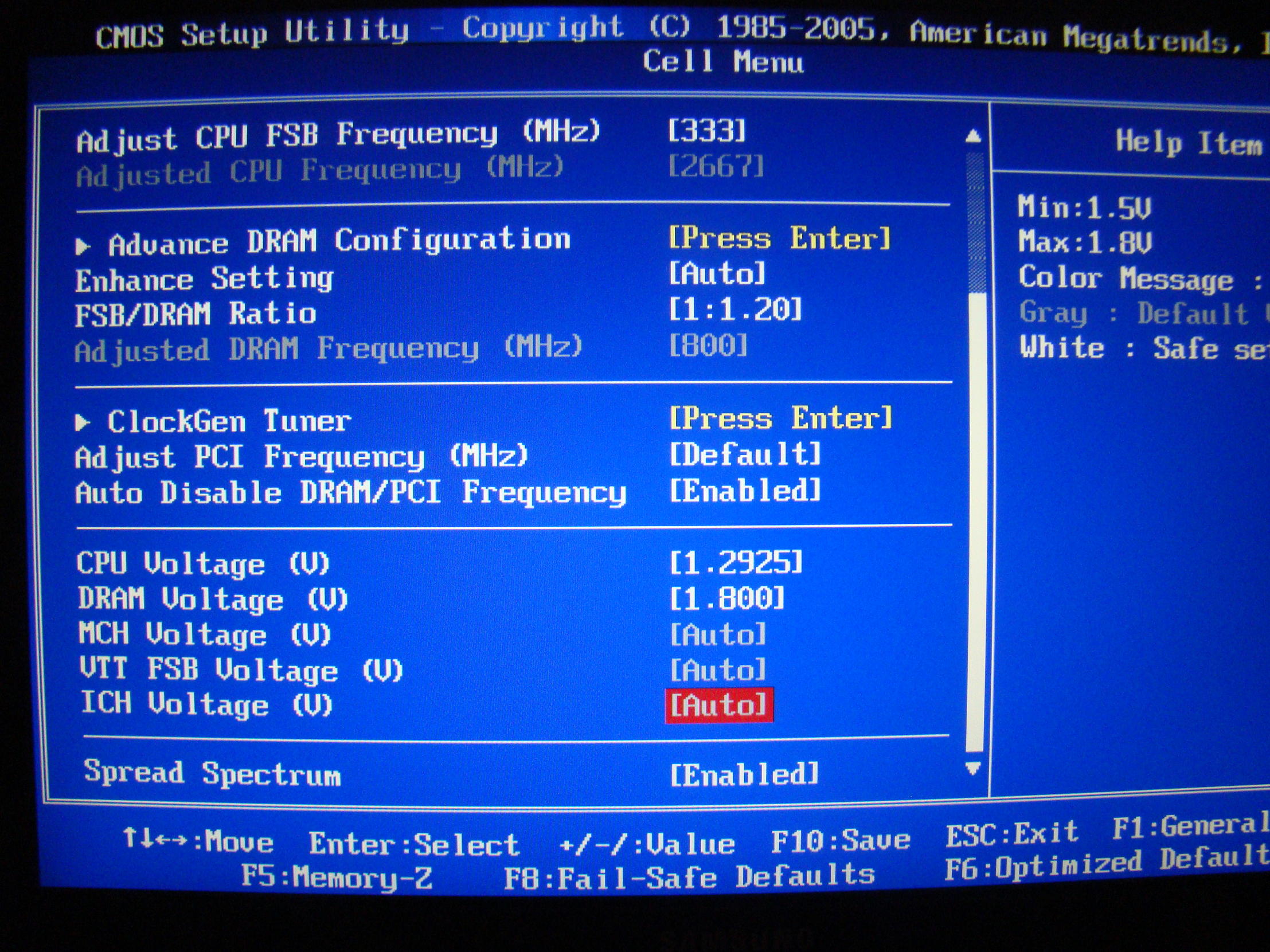

Warum steht da einmal 2667 Mhz und einmal 2833 Mhz wie er sein sollte?
RAM-Takt 1:1 stellen, nicht 1:1.2
Bei RAM: Enhance Settings, was gibt es da für Optionen? Timings sind unter Advance DRAM Configuration, oder?
Intel C-State an machen, sonst taktet die CPU nicht runter wenn sie nix zu tun hat
Optionen bei "Adjust PCI Frequency" waren 33, 37,5 und 42. Die sollten default bleiben
Optionen bei "Auto Disable DRAM/PCI Frequency" würden mich noch interessieren.

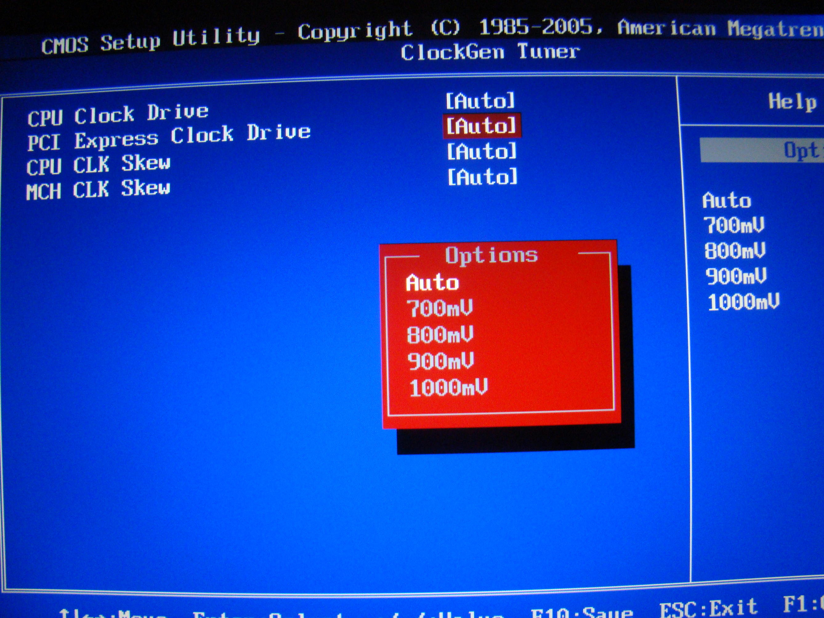

Unter Clock Gen Tuner, wenn da PCIe oder PCI Express (Nicht mit PCI verwechseln!) ne Frequent zu setzen ist, dann 100
Gibt er dir für MCH, ICH und VTT rechts Standardvalues an? Ist leider im Screeny nicht zu erkennen.
Immer nich so leicht, wenn man nicht selber dran sitzt
Bei den 2667 kann ich nicht genau sagen was ich da gemacht hatte - Ist jetzt aber auf 2833.
RAM hab ich jetzt auf 1:1 :667 ist aber definitv 800er RAM
Genau, Timings sind bei Advance DRAM Configuration - Bei Enhance settings gibt es folgende Auswahlmöglickeiten: Auto, Disabled, Enabled
Optionen bei "Auto Disable DRAM/PCI Frequency" - Disbaled und Enabled

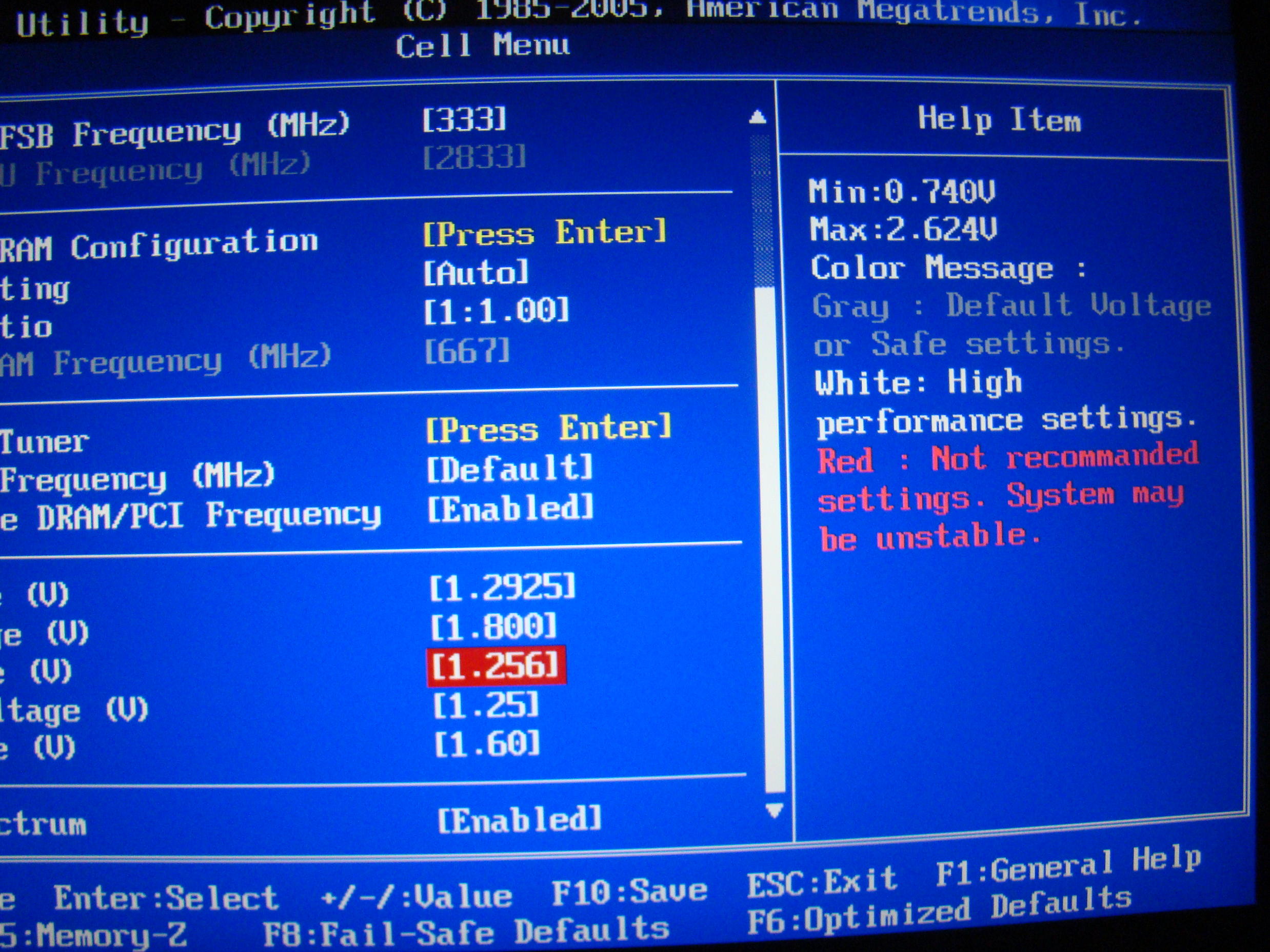

Hab noch ein screeny vom GlockGen Tuner gemacht und den Voltages:
Schonmal danke für die Hilfe - bin mal gespannt wie viel man noch raushauen kann...

ClockGen Tuner -> Finger weg, auto lassen
Deine eingestellten Werte für MCH, VTT und ICH kommen mir recht hoch vor ....

Mit den Einstellungen, die man auch auf dem letzten Bild sieht hab ich sofort freezes und Bluescreens bekommen. Ich hab jetzt die CoreV auf 1,216 und den Rest auf AUTO bei 399 und bis jetzt keine Probleme bei load 61C max
Ich vermute MCH, ICH und VTT zu hoch, der P45 Chip war etwas stromsparender als die von dir gegoogelten Werte (sollten für den P35 sein)
Ich hab MCH mit 1,1, VTT mit 1,1-1,2 und ICH mit 1,4-1,5 im Hinterkopf, aber nagel mich darauf nicht fest.
