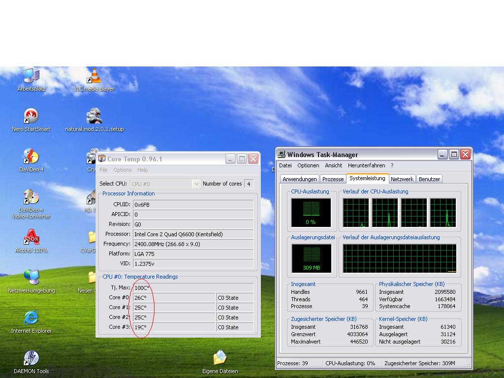

Huhu habe ein Problem beim Übertakten bzw im Normalbetrieb.
System:
Q6600 G0 mit Boxed-Kühler FPO L740A495
Gigabyte DS3R
4GB OCZ XTC Titanium
8800GTX
550W Be Quiet NT
XP 32bit sp2
Ohne Übertaktung zeigt Speedfan auf jedem core 25° und CORETEMP 40°
siehe screenshot
lasse ich nur prime 95 laufen zeigt CORETEMP 61° an oO
An übertakten mag ich grad garnicht mehr denken...hatte ihn zwar kurz auf 3ghz laufen...aber im primetest ging die Temperatur schnell auf 69°. Habe den PC sofort wieder runtergetaktet weil die Schmerzgrenze bei 71° liegt?
Welche Temperatur ist denn jetzt die richtige? Könnte es vielleicht an der Wärmeleitpaste liegen, denn der Kühler hatte nur 3 kleine kleckse drauf die wie Aufkleber aussahen?
Was meint ihr?
In deinem fall wärde ich auf CoreTemp vertrauen,
da die Temps realistischer erscheinen!
Wie ich sehe läuft dein CPU-Lüfter nicht mit voller Leistung!
Stell im Bios mal deine Temperaturregelung ab, dann hast du noch
ein bisschen mehr Kühlleistung.
Kannst auch versuchen deine CPU ein wenig zu underVolten, auch gut für die Temps.
Danach einfach mit Prime95 auf Stabilität prüfen!
Viel Glück !!!
denke ich auch...everest ultimate sagt auch ~ 40 grad auf allen cores
werde mal eben den lüfter schneller laufen lassen...danke für den tip
Edit: Lüfter läuft jetzt mit 2000rpm temps ~ 35°

Tjunction ist der Wert an dem die CPU abschaltet.
Also wenn coretemp die tj.max von 100 aus dem cpu ausliest wären 70° beim overclocken nicht schlimm?

Nein, weil sich die von Intel angegebenen Temps. auf die CPU und nicht die Kerne bezieht. Die können rein Theoretisch bis 100°C warm werden, bevor die Notabschaltung greift.
Die 62,5° beziehen sich auf die CPU- bzw. Cover-Temperatur! Die Kerne dürfen demnach, wie erwähnt, heißer werden. Die normalen C2Ds schalten sich bei 85° Kerntemp ab. Die Quads hingegen erst bei 100°!

Mit dem Boxed Kühler sind die Temperaturen aber durchaus normal.
Das Speedfan falsche Werte liefert liegt daran, dass es von einer TJunction von 85°C statt 100°C ausgeht. Das sind 15°C differenz und wenn du die Temps vergleichst, dann erkennst du das bei dir diese Differenz auftaucht (+/-2°C Anzeigeschwankungen). Um das zu verhindern und Speedfan dazu zu bringen, die richtigen Temperaturen anzuzeigen, kann man entweder in den Einstellungen von Speedfan 15°C zur angezeigten Temperatur hinzurechnen lassen oder man meldet sich als Beta-Tester an und bezieht die aktuelle Beta-Version von Speedfan, die dann die richtigen Temperaturen anzeigt, da hier nun von der korrekten TJunction von 100°C ausgeht.

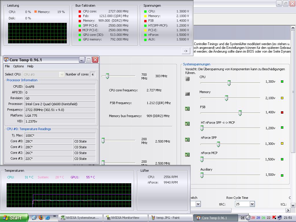

hallo zusammen,
ich bin vor einer woche von E6600 auf Q6600 umgestiegen
hatte die alte CPU auf 3240MHz laufen und Coretemp sagt immer nur 25°C:confused_alt:
"das kann doch gar nicht sein" dachte ich, vllt sensor defekt
und jetzt ist es bei dieser CPU das gleiche
kann mir einer sagen woran das liegt das die so KALT sind zumindest bei coretemp den das Board sagt mir bei volllast 45°C

ich weiß die CPU ist garnicht belastet aber ich hab grad 4h Crysis auf very High gezockt und CoreTemp sagt nur 31°C.
Hab ich das beste Lüftungssystem der Welt?:king::

ach zum testen besser prime nehmen denn 4h crysis lastet den cpu nicht die bohne aus da es gk limitiert ist dh meistens läuft der cpu mit 50% auslastung......bei prime (oder ähnlichem) läuft er mit 100% auslastung da werden sich die temperaturen nach 4 stunden DEUTLICH von den bei 4h crysis unterscheiden.....jedoch du hast ja nen guten lüfter also sollten 3ghz (fsb333) kein problem sein....temps werden da nicht so gewaltig ansteigen! darüber hinaus gehts meist nur noch mit mehr volt was mehr abwärme = höhere temps bedeutet! aber try & error + gibt in cb base forum nen thread mit temp erfahrungen bei dem modell mit oc - check das einfach mal alle deine fragen werden da beantwortet!

und die temp aus coretemp stimmen bei mir nicht oder sollte ich dem anderen programm nicht vertrauen
