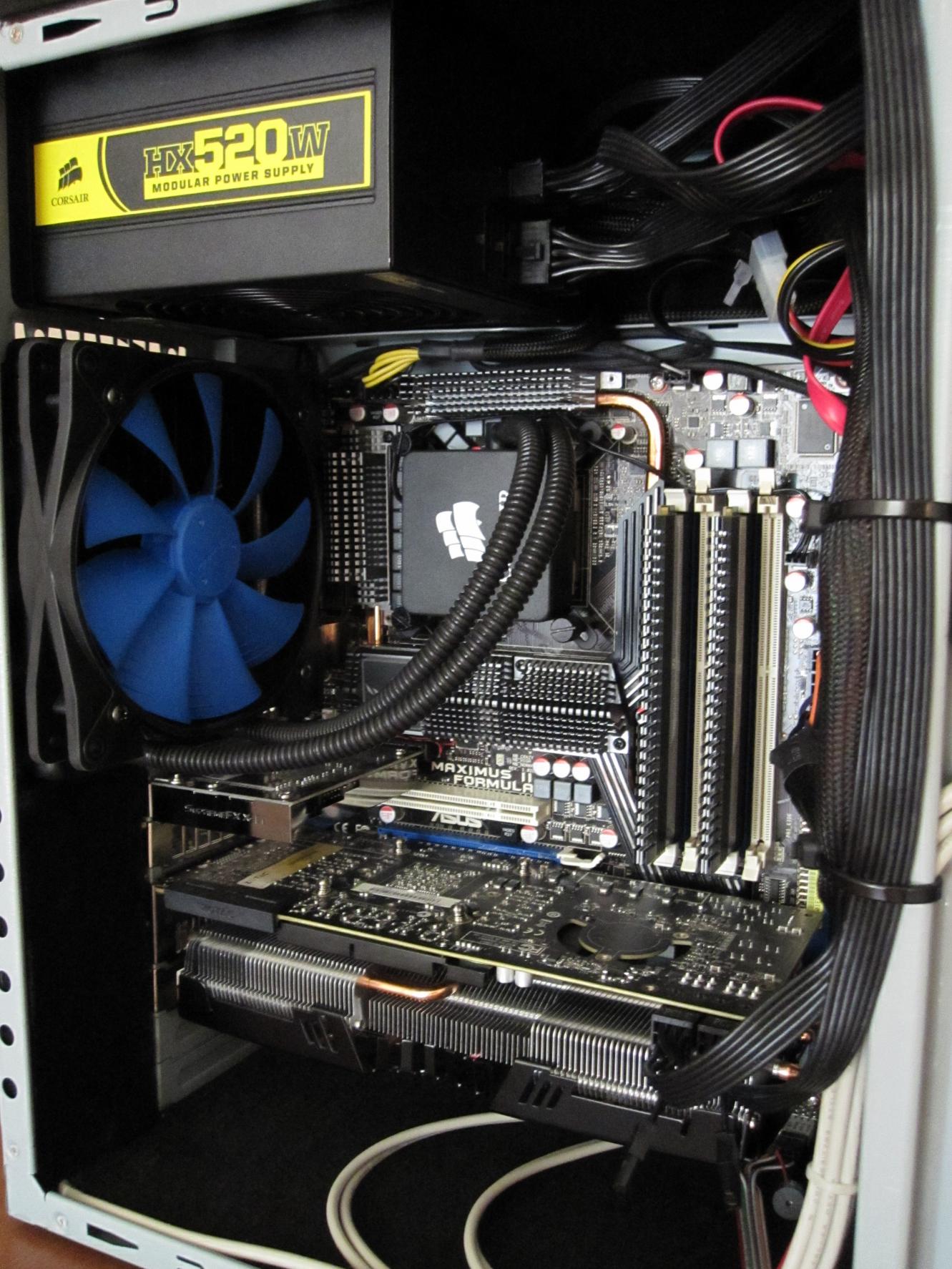

Auf diesem Bild: https://www.computerbase.de/forum/attachments/corsair-h60-2-lucky-pc-jpg.231792/ (nicht von mir!) ist der Wärmetauscher aber (von hinten aus gesehen) vor dem Lüfter?!
