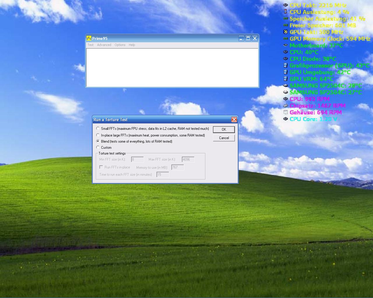

Ich würde zunächst gern den maximal möglichen Referenztakt des Mainboards ermitteln, ist der letzt bootbare Wert automatisch stabil, oder muss man da noch ein paar Mhz runter?
Wenn ja was stell ich dann bei Prime ein um das zu testen?
Also CPU-Multi runter, und auch HTL runter + RAMTeiler, somit CPU nich OC. versteht sich ja von selbst. :rolleyes:
Dann zur CPU, welchen Test soll ich auswählen bei Prime um die CPU zu stressen und zu testen ob Sie stabil bei Übertaktung läuft?
Außerdem wolt ich noch fragen ab wieviel Passes oder Stunden, ein mit Memtest86+ getester RAM stabil ist.

Nein, wenn bootbar dann nicht zwnagsläufig stabil...
Einstellung: Prime Custom / Haken bei run in place
Dann ca 10 h laufen lassen, was etwa 99 % Sicherheit gibt...;)
"Einstellung: Prime Custom / Haken bei run in place"
sowohl für max. Referenztakt-Ermittlung als auch für CPU-OC-Stabiltätstest?
Sind die restlichen Werte was drinnen stehen ok (bei Custom) ?
Oder muss da noch was verändert werden?
P.S: Momentan teste ich CPU OC mit "In-Place Large FFTs", ist das richtig?
Custom ist eigentlich für alles gut, da der schärfste Test...
Die Einstellungen sind ok, solange Du keinen DualCore hast, da muß ein Wert halbiert werden (müsste ich jetzt nachschauen welcher, google mal).

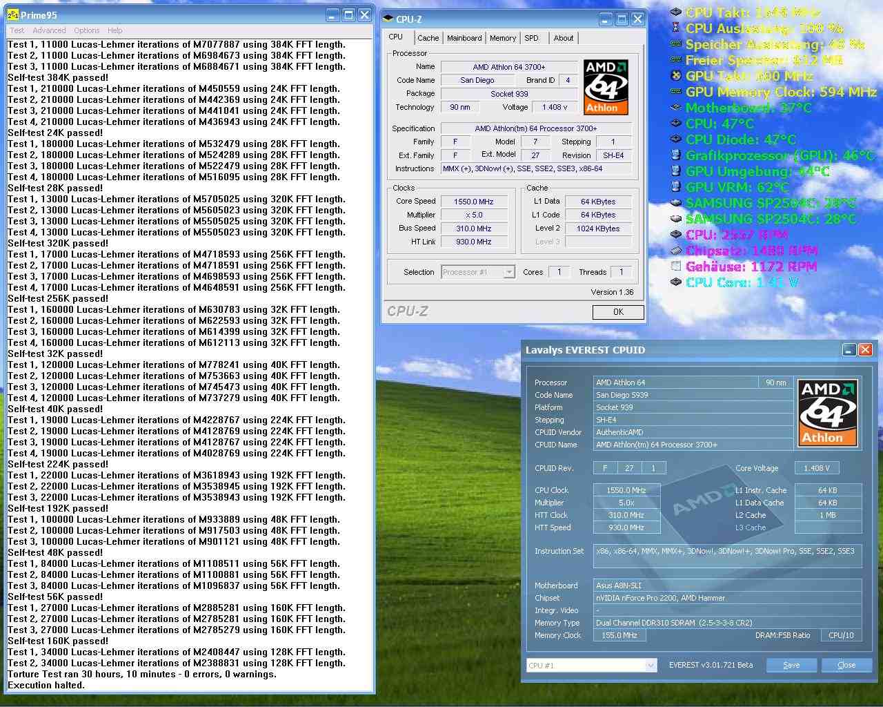

So, ich hab jetzt mal den maximalen Referenztakt meines Mobo's ermittelt und bin bei 310 Mhz angekommen, was 55% OC entspricht - ist der Wert ok?
Hab mit Prime/Torture/Custom (Run FFTs in-place) über 30 Stunden gefoltert.
312Mhz war der letzt bootbare Wert, also sind dann doch nur 2Mhz zwischen stabilem Betrieb und instabilem... ein schmaler Grad

Settings auf dem Screen
310 % sind absolut ok, gibt kaum boards, die mehr schaffen...
Aber von 310 MHz nach 312 MHz ist wirklich knapp, seltsam...
Was für einen Teiler hast Du drin bei 310 MHz?
Hmm, denke mal du meinst den RAM-Teiler, hatte ich auf 200Mhz gestellt, also das niedrigste.
Da mit 266Mhz, wie gesagt, kein Booten möglich war.
Und mit 333 würde halt der Speicher über DDR400 laufen, also über den Spezifikationen.

1550Mhz/10 = 155Mhz
Also nen 10er Teiler
Hoffe du hattest das gemeint...

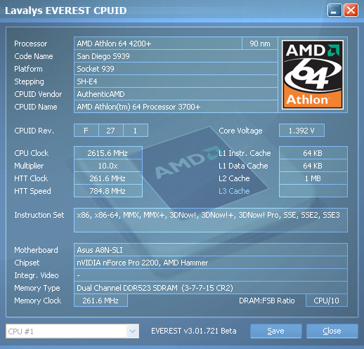

Mit 261Mhz komm ich noch in Windows rein, allerdings wenn ich dann zuviele Sachen starte krieg ich nen Bluescreen.
Timings waren 3-7-7-15-2t... also das relaxteste was ich einstellen konnte.
- 2,7V brachten keine Veränderung.
- 2,8V Damit kam ich in Win nicht mal mehr rein.
Hmmm, keine Idee mehr, wenn der nicht auf Spannung reagiert, ist das komisch...
