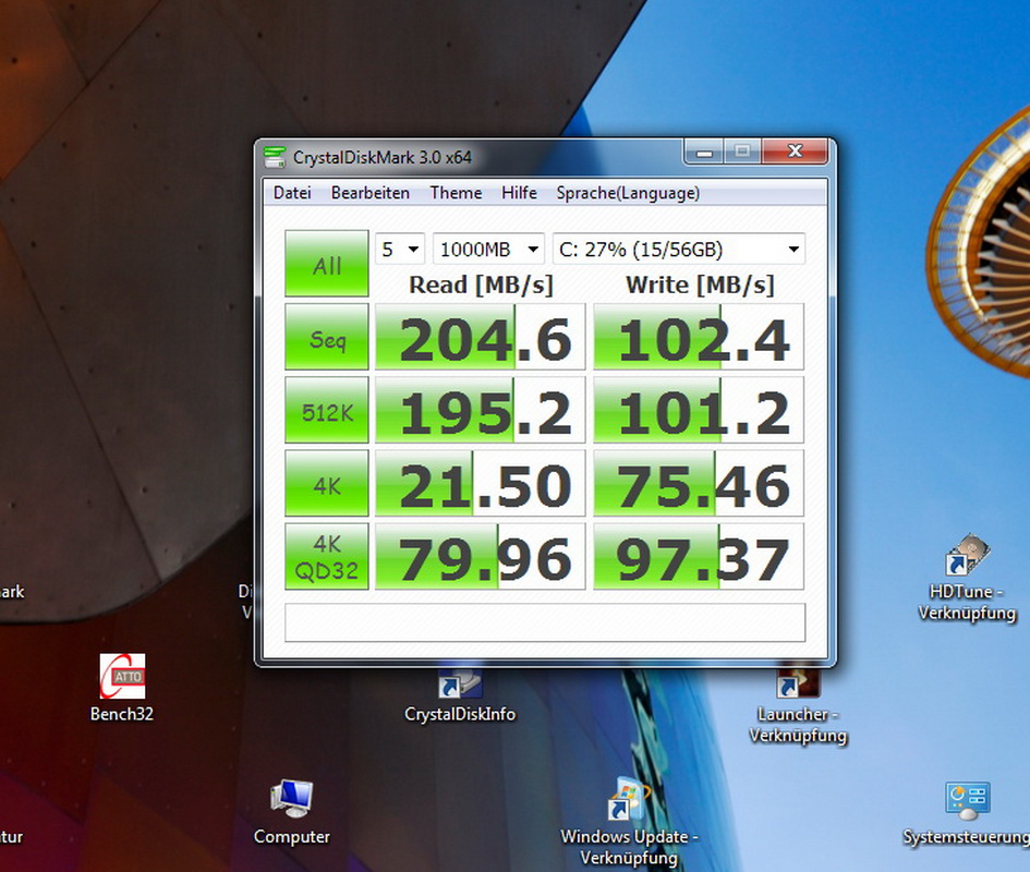

Hab mal mit der OCZ Toolbox von meiner Vista HDD Partition aus das Erase-Feature genutzt (man muß zwischendurch nach der Fehlermeldung das Stromkabel der SSD kurz abziehen und wieder anschließen, danach Toolbox neu starten und Erase funkiioniert, aber nur im IDE-Modus). Hat gerade mal eine Sekunde gedauert :D Danach Win 7 Backup innerhalb von 2 Minuten wieder draufgeschmissen und fertig.
Werte vor dem Erase links und danach logischerweise unübersehbar rechts :D:D

Was ist denn das für eine SSD? Sandforce oder was?
Da ist so ein Leistungsabfall nicht ganz unüblich. Gibt ja genug Threads mit dem Thema.
Hast du vorher einen Trimfähigen Treiber benutzt ?
Btw. Das ist recht normal glaub ich, der Geschwindigkeitsunterschied vorher & nachher kommt vom benutzen und wird sich jetzt auch nach und nach einstellen, wobei Trim dem ja entgegen wirken sollte.

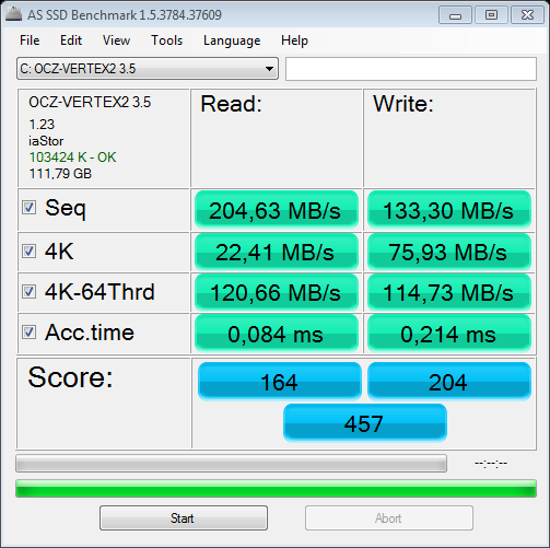

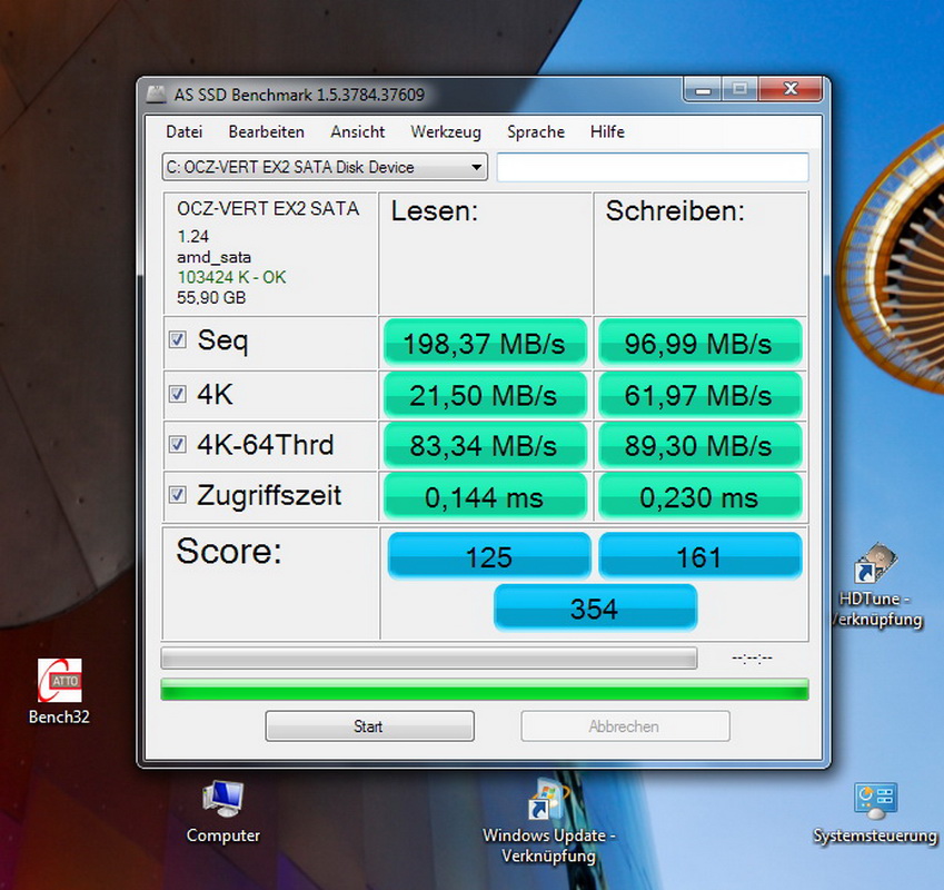

Ich hab Spaßhalber mal geschaut, meine Win7 installation ist jetzt ca. 1,5 Monat alt, bei exzessiver Nutzung. Im Anhang ist ein SS vom benchen direkt nach Installation und einer von jetzt !

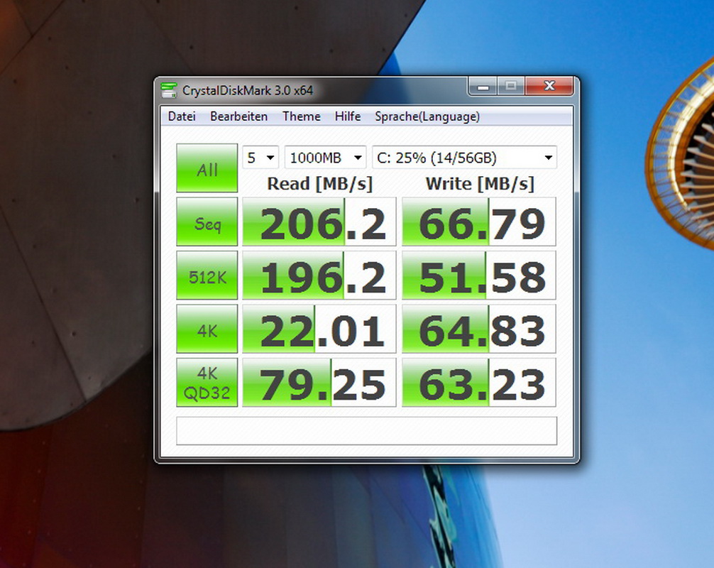

OCZ Vertex 2E 60 GB (siehe Sig) mit AMD AHCI 10.12 (hat bessere Werte als der MSAHCI). Ich hab noch vergessen anzumerken, das man vor dem Erase die Partition auf der SSD löschen muss, sonst funktioniert es nicht. Nach zwei Wochen exzessiver Nutzung meines neuen Spielzeugs haben sich die Schreibwerte praktisch halbiert.:freak: Bei den SF-Controllern wurde ja immer wieder auf dieses Problem hingewiesen. Im Alltagsbetrieb bemerkt man das aber nicht. :)

Interessanter wäre ein Vergleich NACHDEM Du die Daten wieder aufgespielt hast! Ich vermute mal, da wird der Unterschied nur noch maginal sein, wenn überhaupt!
Vergleiche am besten immer nur mit gleich gefüllten SSDs!
Die Benchmarks sind nach dem Aufspielen des Backups gemacht worden unter Win7.
Lies dich ein ins Thema. Das ist afaik normal und du wirst es im normalen Windowsbetrieb auch nicht merken.
Natürlich kannst du einmal im Monat ein Image ziehen um es auf eine gelöschte SSD wieder draufzuspielen, aber bedenke das du dabei ne Menge Daten auf die SSD schreibst was bekanntlich die Lebensdauer verkürzt.
