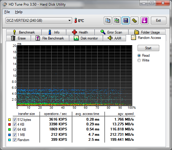

- die HD Tune Pro READ Grafik sieht auch komisch aus (Einbrüche)

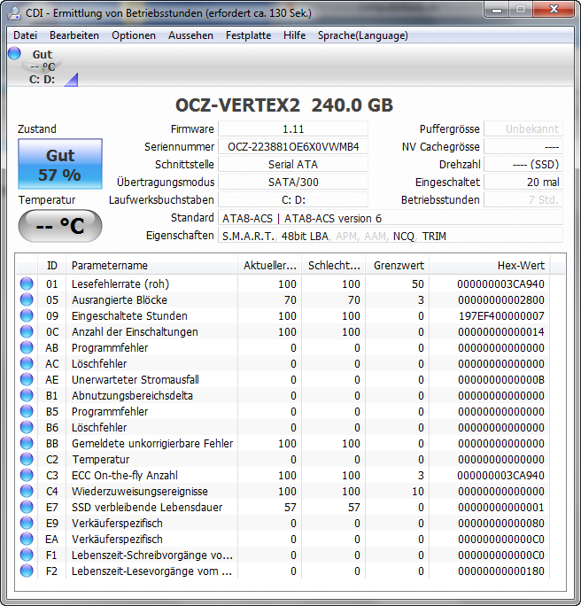

- Crystal Disk Info zeigt nur 57% und einige Fehler an - könnten die durch das Clonen von der alten Platte mitgekommen sein?

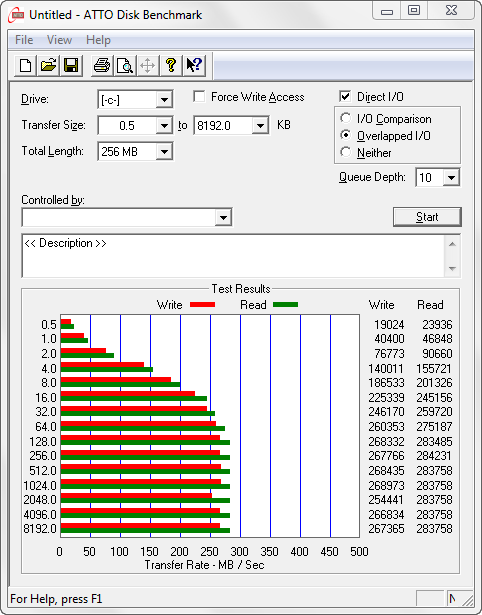

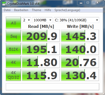

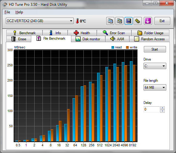

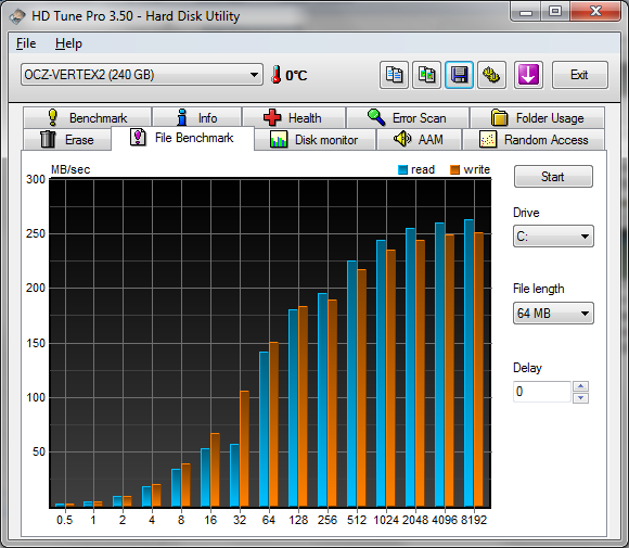

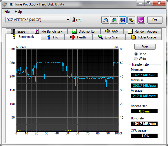

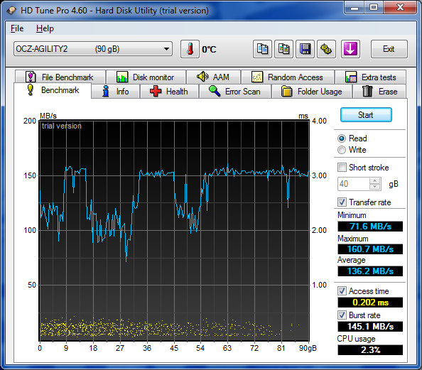

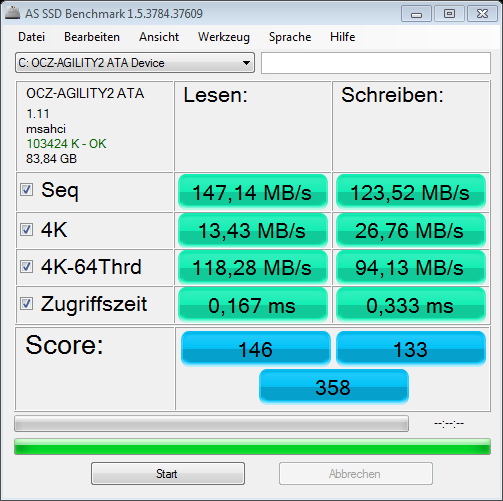

Aber meine werte sehn auch nicht besser aus.
Hast Du auch die Performanceeinbrüche bei HD Tune Pro beim READ ? Das würde mich echt mal interessieren...
Eure Werte sind in Ordnung.
In einem Laptop ein solches 240 GB Monster von SSD zu verbauen und dann zu erwarten, dass Du da auch noch Rekorde mit schaffst ist doch, nüchtern betrachtet, ein wenig optimistisch oder!
Da gibts es verschiedene Möglichkeiten, wo das letzte Qentchen Geschwindigkeit hängt.
Zum einen ist der AS SSD Benchmark schlecht geeignet. Mache ich 5 Durchläufe habe ich 5 Ergebnisse mit bis zu 20% Leistungsunterschied.
Bei Dir im Laptop kommt womöglich auch noch der schlappe Prozessor hinzu. Ich zitiere mal:
Doch selbst mit unserem Q9550, welcher mit 4 GHz getaktet ist, lag die Warteschlange für eine Ultradrive GX praktisch immer zwischen 0 und 10. Um auf eine Warteschlangenlänge von 64 Befehlen bzw. Anfragen zu kommen, bräuchte man mindestens einen massiv übertakteten Corei7, wenn nicht sogar mehrere CPUs, da aktuelle SSDs die Anfragen von der CPU einfach zu schnell abarbeiten. Das ist auch der Grund, warum eine SSD einen Desktop-PC mit einem Quadcore stärker beschleunigt als ein Notebook mit einem niedrig getakteten DualCore.
https://www.computerbase.de/artikel/storage/ssd-roundup-test.1304/seite-5
