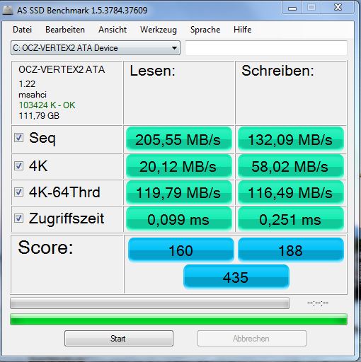

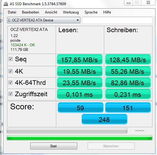

betreibst du die im ide oder ahci oder wie? bei mir war da schon ein unterschied zwischen den beiden modi
links ide und rechts ahci
