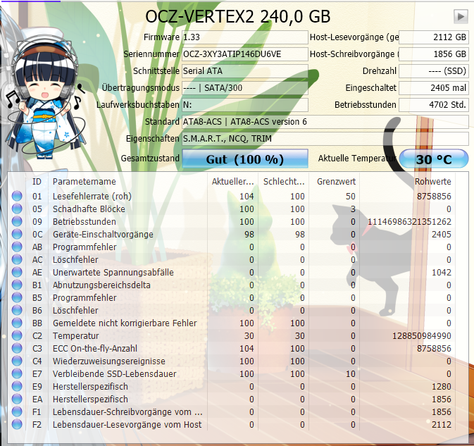

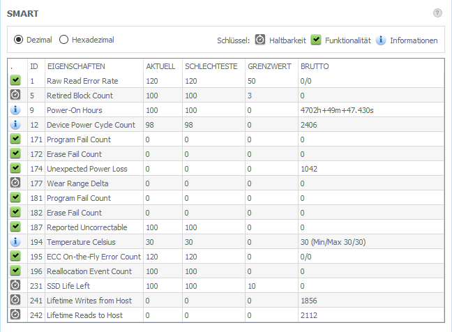

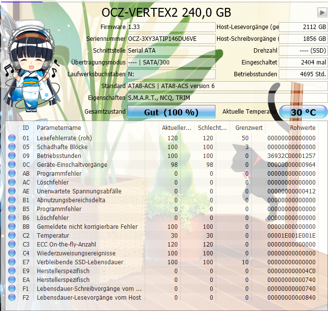

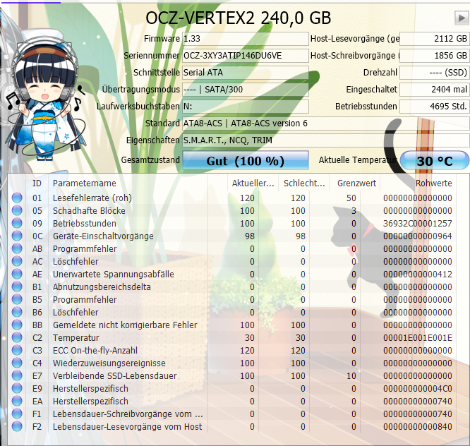

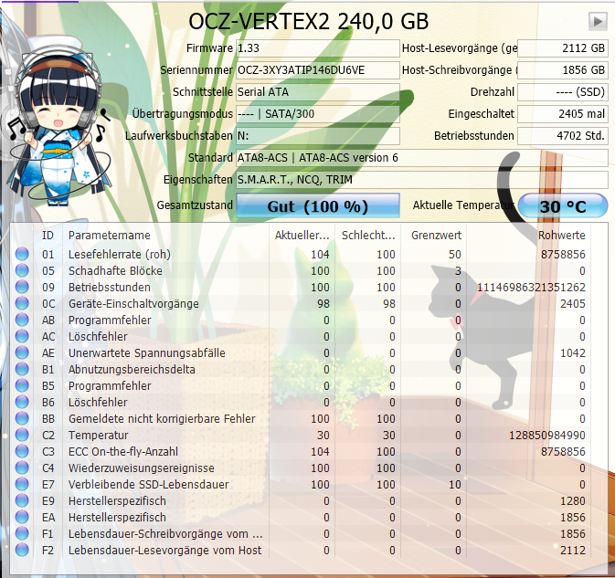

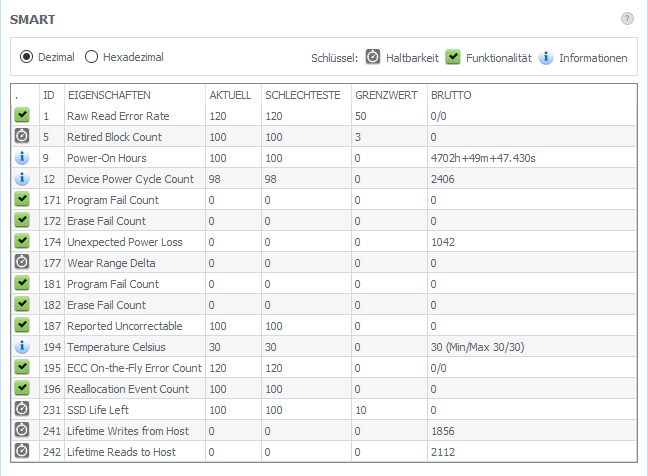

Bitte die Rohwerte anzeigen.
Optionen --> erweiterte Optionen --> Rohwert --> 10[DEC].

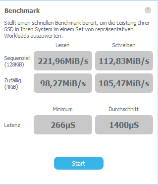

Die Sandforce Controller zeigen leider meist keine Kabelprobleme an, prüfe ggf. mal das SATA Datenkabel bzw. ob die SSD noch fest auf der Buchse sitzt. Lass mal den AS-SSD Benchmark laufen und poste den Screenshot mit dem Ergebnis. Screenshot kann AS-SSD selbst speichern und auch von CrystalDiskInfo muss man keinen Screenshot mit der Kamera machen, mit Alt+Druck erzeugt Windows einen Screenshot des aktuellen Fensters, dann kann man z.B. MSPAINT starten, dort die weiße Fläche minimieren und dann mit Ctrl+V den Screenshot einfügen, die Größe wird automatisch angepasst, speichern und hochladen.

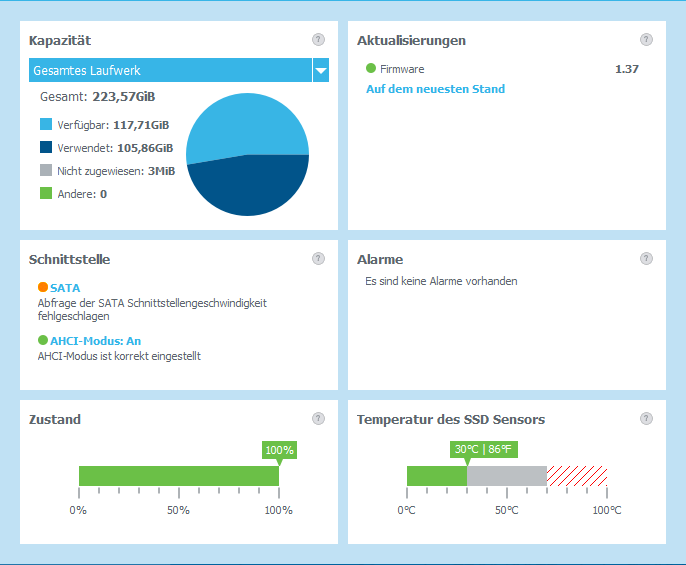

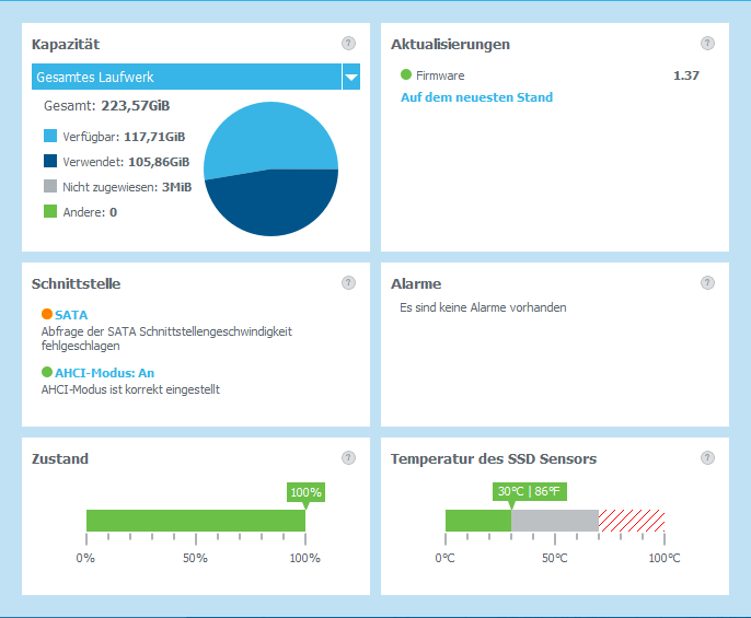

2. Läuft laut DriveControllerInfo im AHCI Modus

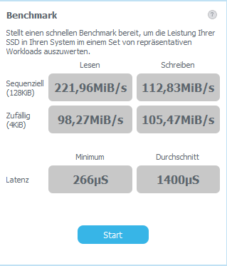

3. Firmware mit OCZ SSD Utilty geupdatet. S.M.A.R.T. konnte ich auch mit dem Tool machen und einen Benchmark Check.

DriveController Info hat mir angezeigt, dass die Platte im AHCI Modus läuft.
Das Tool OCZ SSD Utility zeigt auch an, dass die Platte im AHCI Modus läuft (siehe Bilder über diesen Text).

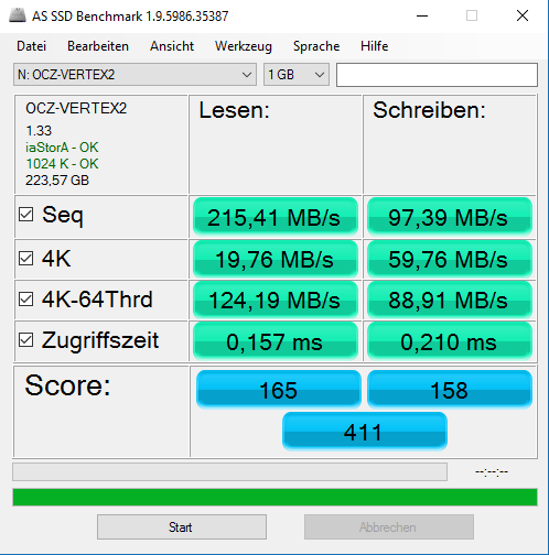

Auswertung AS SSD Benchmark:

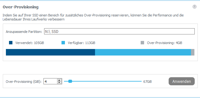

Ich habe die Treiber geupdatet und mit dem OCZ Tool einen Over Provisioning Bereich hinzugefügt. Die OCZ funktioniert jetzt wie am 1. Tag. Jetzt starten auch die Programme schneller die auf Festplatten zugreifen, wie CrystalDisk oder AS SSD Benchmark.
Ich würde sagen, damit hat sich das Problem wohl erstmal gelöst. Wenn noch was ist, werde ich mich melden aber bisher sieht es gut aus.

Also ein Skylake, da dürfte das Problem sein, die SSDs mit den Sandforce Controllern der ersten Generation halten die elektronische SATA Spezifikation nicht ein und dies machte sich in einer Inkompatibilität an den SATA Ports (zumindest den SATA 6Gb/s Ports) der Haswell Chipsätze mit ähnlichen Probleme bemerkbar, weil Intel die dort stärker auch Energiesparen optimiert hat. Das dürfte bei Skylake nicht anderes sein. Bei Haswell werden die SSD mit dem Controller wie Deine Vertex2 aber zuweilen dann auch gar nicht erkannt und die einzige Lösung ist eine neue SSD zu kaufen.
