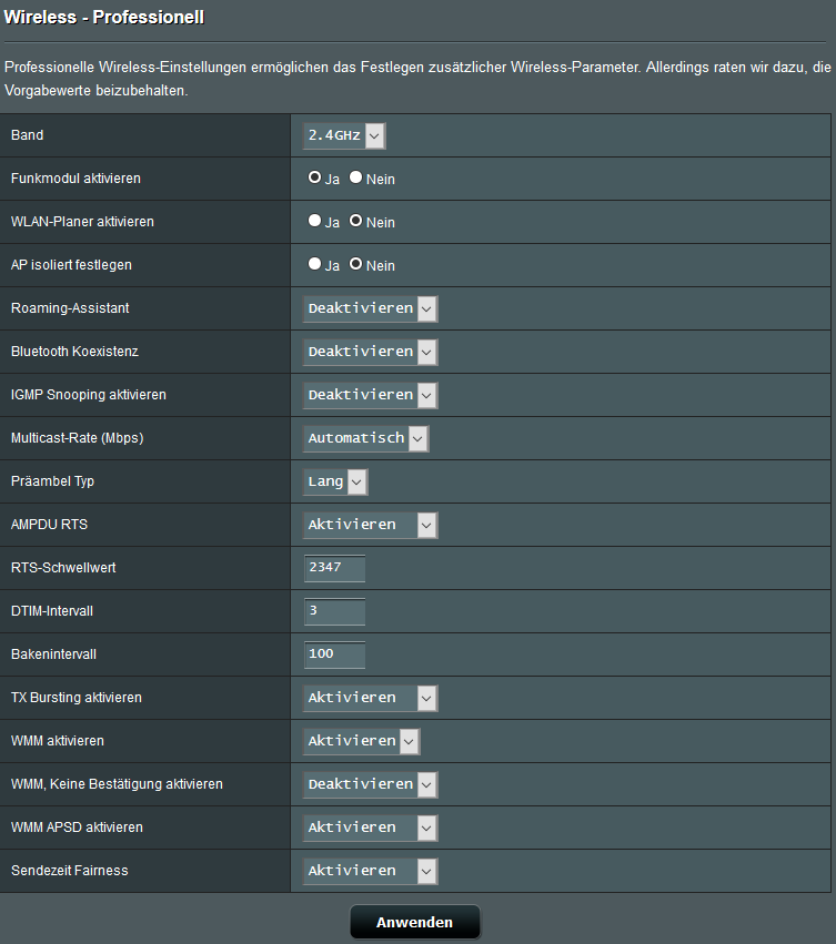

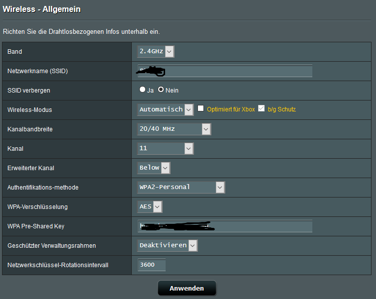

Bei mir gibt es diese Funktion "Smart Connection aktivieren" nicht... Habe einen RT-AC1200G+ 3.0.0.4.382_52272
