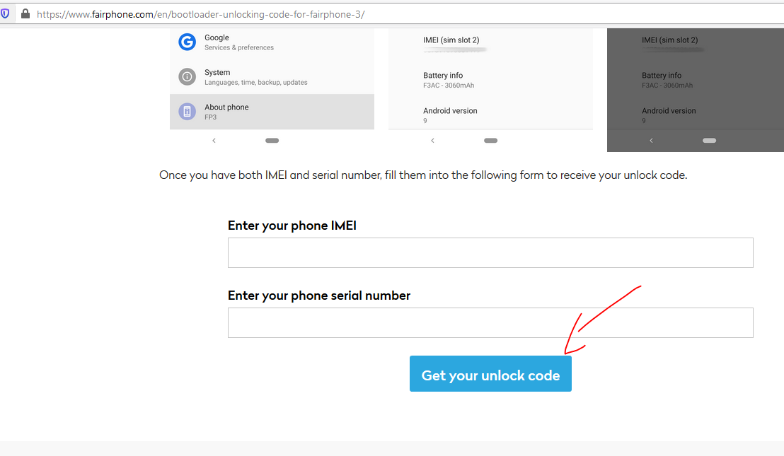

Ja, ich weiß. Der Anleitung folge ich ja. Siehe mein Link oben.
Aber anders als dort angegeben, ist eben die notwendige Option OEM unlocking ausgegraut, nicht aktivierbar.
Ohne geht aber nix.
Den Code habe ich ja bereits. Das geht bei Fairphone einfach über IMEI 1 und Serial-Number.
